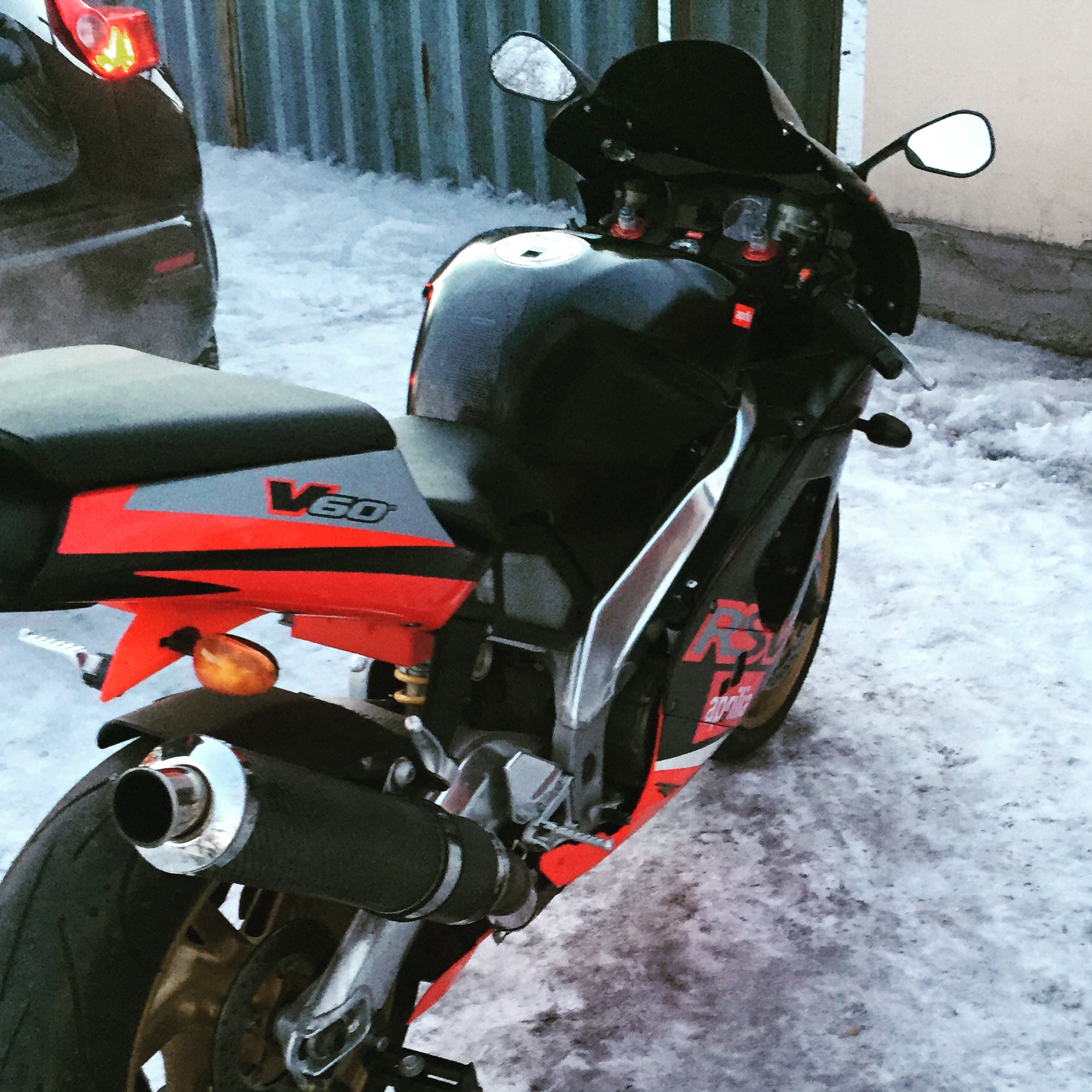

Совсем недавно стал обладателем этого байка, достался он мне с прямотоком, от которого звон в голове стоит (обещали, что Arrow), с нулевым фильтром и, как утверждал предыдущий владелец, с чипом (не особо я ему поверил насчёт чипа). Так вот, мне интересно: нормально ли, когда огонь с выхлопа простреливает, даже не доходя до отсечки? В чем проблема может быть? Ещё при включённом свете при нажатии на тормоз пригасает подсветка панели. Задумываюсь о том, что прострелы от нехватки напряжения, но опять же - на панели заряд показывает вполне приличный, 13,3-14,0 В.
Вот такой вот глушак, карбон вроде бы натуральный))) Может кто увидит и признает его)))

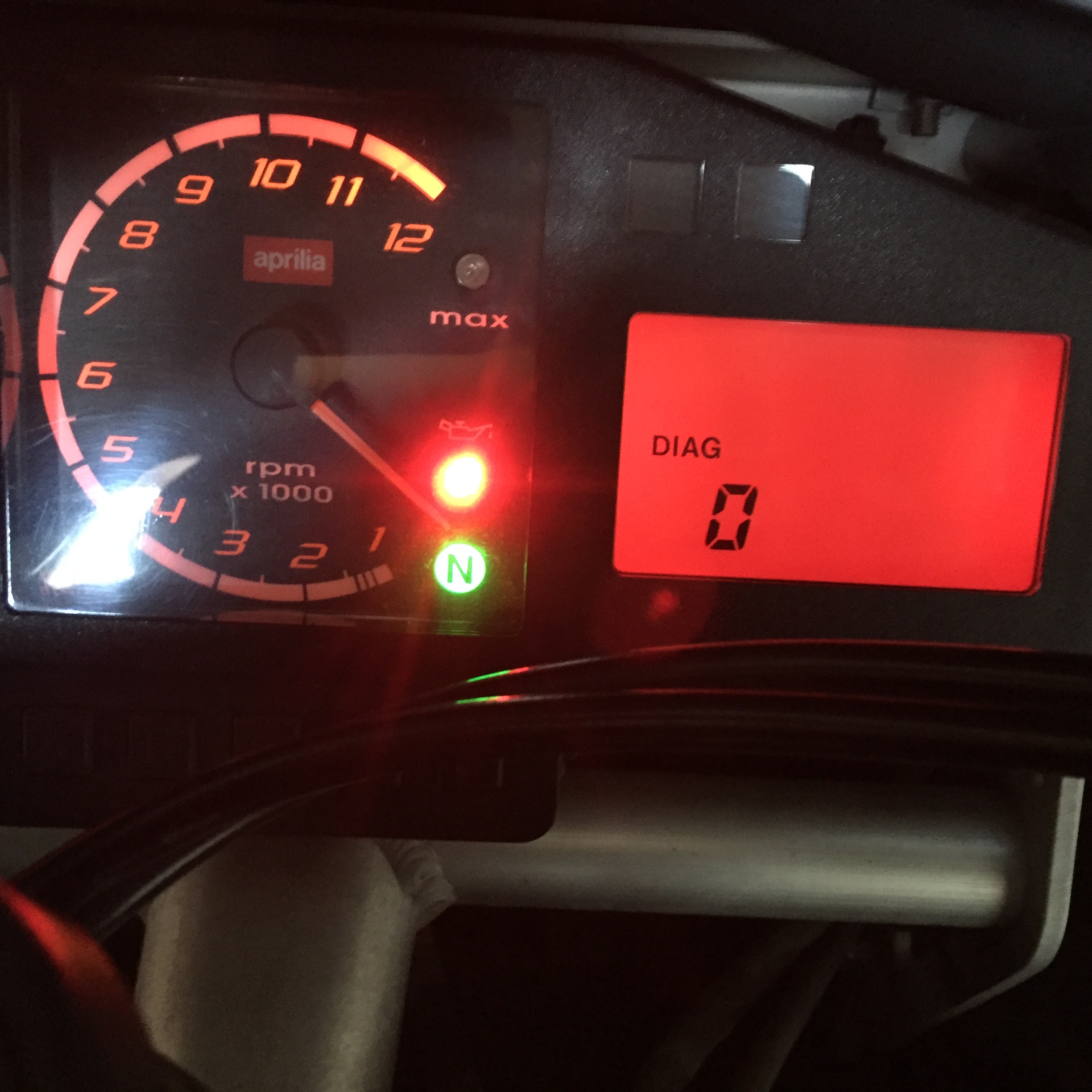

Добавлено (22.02.2016, 12:20)
Добрался до мото, нажал lap, включил зажигание и... Ничего не произошло, дальний горит, температура cold, пробывал многократно, ничего surprised

SubradinДата: Понедельник, 22.02.2016, 13:05 | Сообщение # 9
Город: Караганда
Мотоцикл: Aprilia RSV1000R
Сообщений: 39

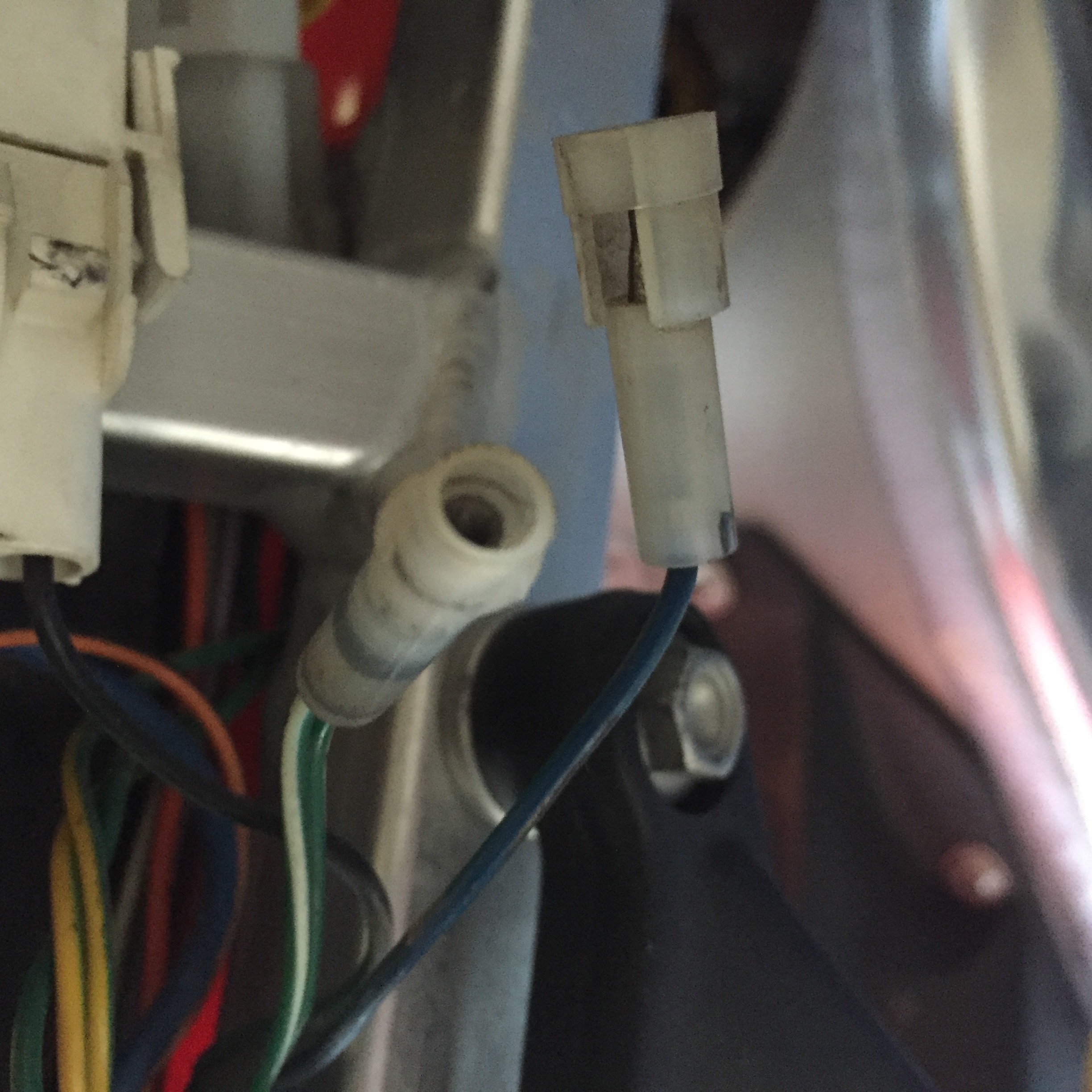

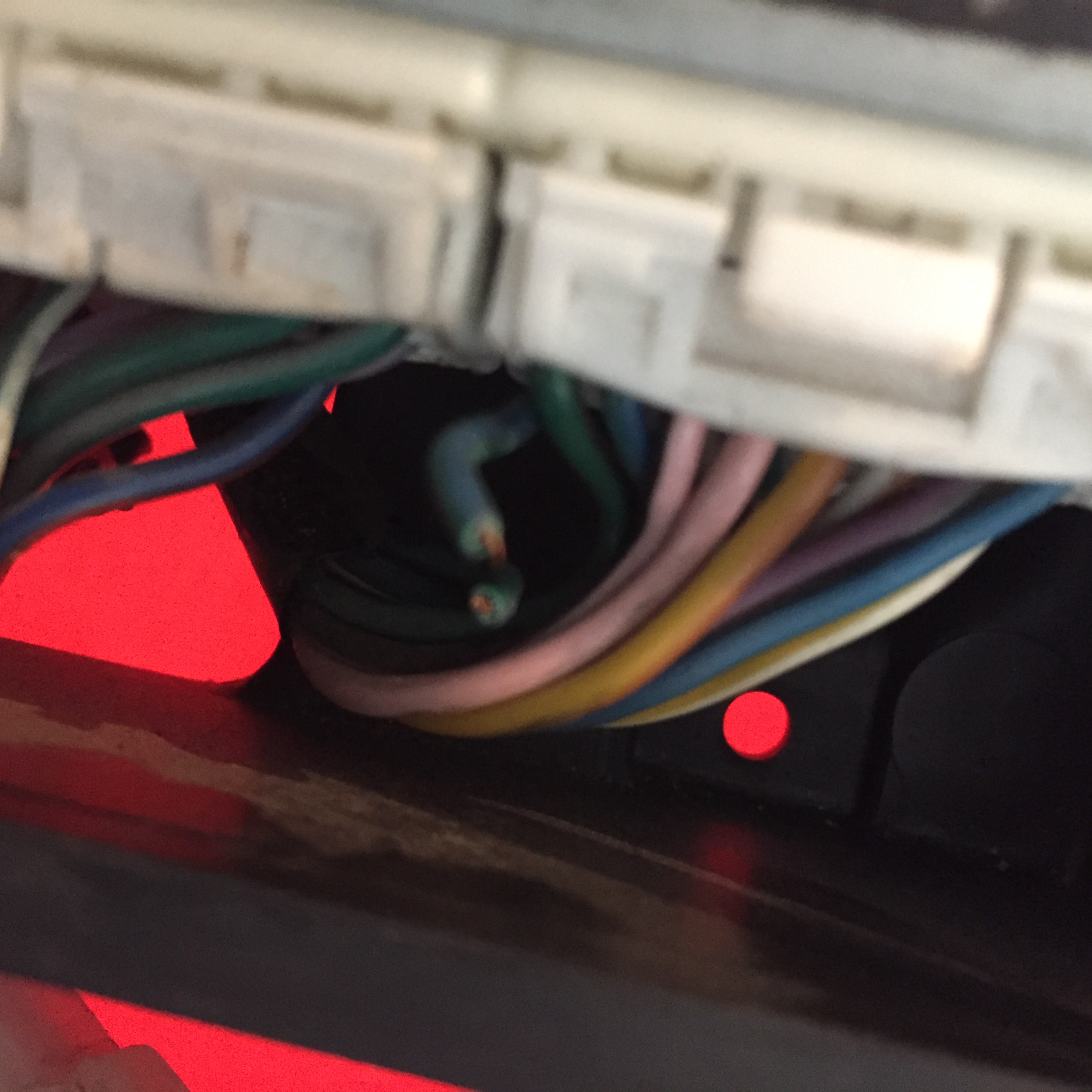

Соединил, значит, я этот штекер, результат на фото:
Посмотрел проц и увидел перерезанный провод, зелёный с синей полосой, фото 2 и 3, очень интересно это случайно или преднамеренно сделано, за что отвечает?
Прикрепления: 3656378.jpg (834.5 Kb) · 0082485.jpg (778.7 Kb)
zviadiДата: Понедельник, 22.02.2016, 13:15 | Сообщение # 10
Цитата Subradin ()
Не эти ли?
Эти. Потом обратно их не забудь отсоединить...
Насколько я могу судить, этот провод из мозгов, не? Или возле приборки?
Ну, кагбэ, лишних проводов на мотиках не бывает... Придется тебе скачивать электрическую схему на этот мотоцикл и искать, что это за провода и куда идут.
Это любители говнотюнинга тебе накрутили, скажи им спасибо. Мотик вообще ездит или только на месте работу мотора проверял?
Странно, что ошибок не выдает... Ты все по мануалу делал, соединил разъемы, нажал что нужно на пульте?

zviadiДата: Понедельник, 22.02.2016, 15:19 | Сообщение # 12
Цитата Subradin ()
Ссылочкой не поможешь?
Здесь должно быть:
http://www.aprilia-club.ru/load....1-1-0-8
SubradinДата: Понедельник, 22.02.2016, 15:46 | Сообщение # 13
Город: Караганда
Сообщений: 39
Изучив диаграммы, я смог выяснить лишь, что это пин 16 и соединяется он с сенсором падения, приборной панелью, тестовым конектором и "side stand switch", что я перевожу как "переключатель боковой подножки", если таковой имеется вообще))) Не знаю, что с этим делать wacko
zviadiДата: Понедельник, 22.02.2016, 16:04 | Сообщение # 14
Имеется на любом мотоцикле. Пока подножка опущена, ты не тронешься.
Цитата Subradin ()
тестовым конектором
Ну вот поэтому диагностика ничего и не показывает.
Спаиваешь или сращиваешь этот разорванный проводок и проводишь диагностику заново.
