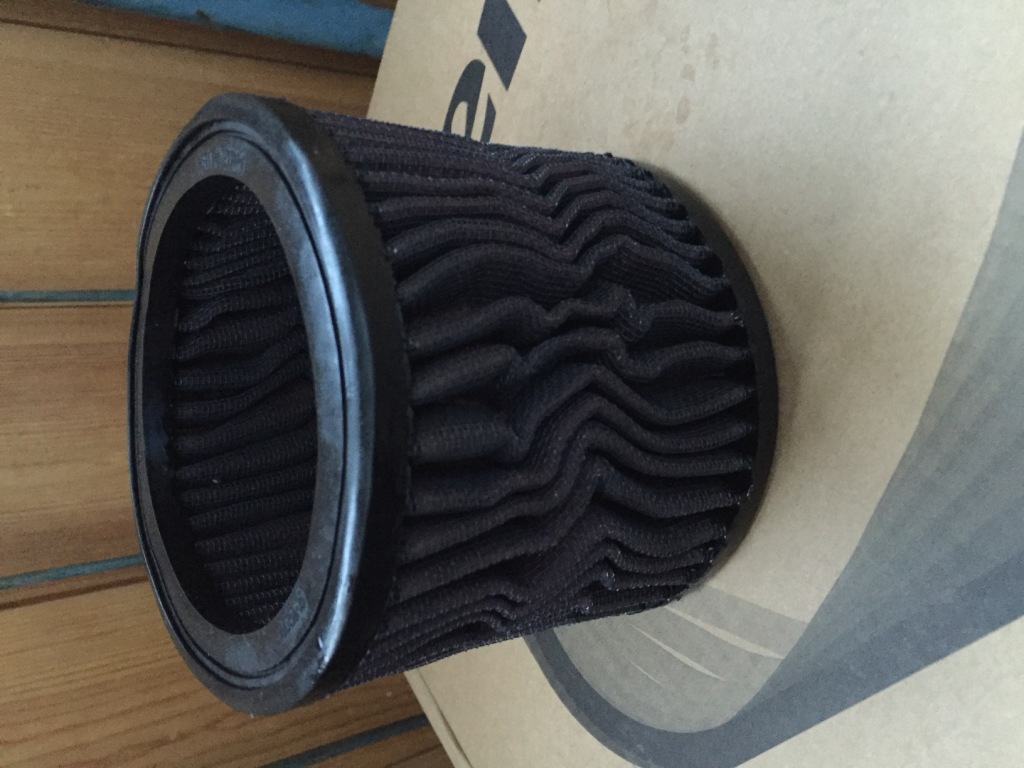

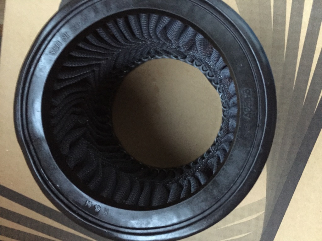

Ну, собственно, фильтр стоит K&N, но от более старой версии. Ребята самостоятельно вырезали верх, а проблему лишнего сантиметра высоты решили путём сминания фильтра, наверное при заказе ошиблись(((
Теперь запуск откладывается до прихода фильтра((
Прикрепления: 7523875.jpg (209.8 Kb) · 9352072.jpg (179.4 Kb)
viperДата: Четверг, 17.03.2016, 12:52 | Сообщение # 34
Какой-то у него цвет неестественный. Как будто его отработанным маслом пропитывали biggrin .
zviadiДата: Четверг, 17.03.2016, 13:08 | Сообщение # 35
Сообщений: 6630
На моем мотике он такого же цвета.
666Дата: Четверг, 17.03.2016, 14:31 | Сообщение # 36
Город: Гродно
Мотоцикл: SL 1000
Сообщений: 163
Нормально фильтр выглядит. Когда крышку верхнию закрываешь, она и мнет его немного - но зато герметично. Не грузись - это нормально. Цвет тоже нормальный, когда помоешь его, он должен стать светлее. Еще от цвета пропитки может меняться окрас. Возьми закажи чип, это все равно дешевле встанет, чем банку искать или фильтр заводской.
