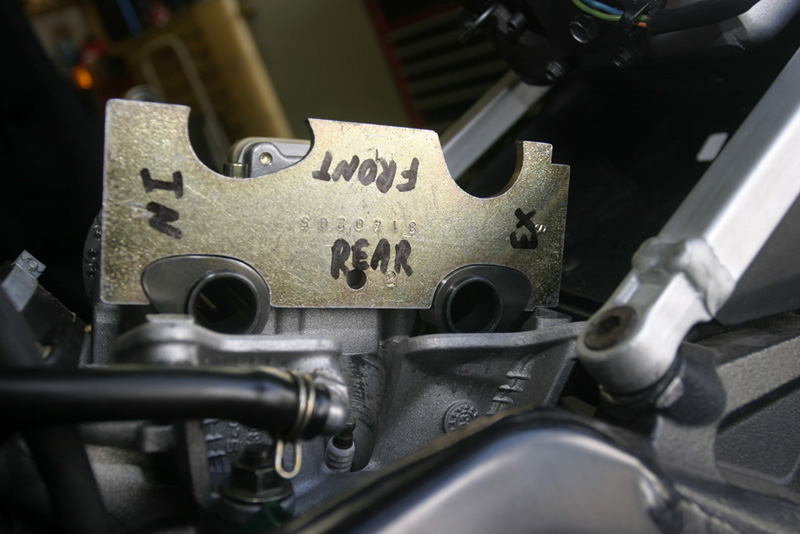

Посмотрел я сервис-мануалы, там особо не пишут, как выставить метки на распредвалах.
Нужна приспособка, чтобы точно их выставить. А где ее взять или как ее сделать - нет никакой информации.
Вот как она выглядит:

zviadiДата: Среда, 23.03.2016, 14:09 | Сообщение # 7
Эти приспособы продаются на АФ1.
Я тебе ссылки давал - ты их читал?
http://www.aprilia-club.ru/forum/37-1780-22795-16-1435747935
Это читал?

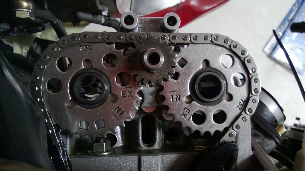

А отверстий в распредвалах нет...
zviadiДата: Среда, 23.03.2016, 14:22 | Сообщение # 9
А в приводной шестерне?
angel88Дата: Среда, 23.03.2016, 14:25 | Сообщение # 10
Город: тула
Мотоцикл: aprilia RSV RR
Сообщений: 6
Их там много biggrin
Прикрепления: 8916131.jpg (234.7 Kb)

zviadiДата: Среда, 23.03.2016, 14:44 | Сообщение # 13
Валы при регулировке клапанов тоже надо правильно позиционировать друг относительно друга.
В общем, других ссылок и фоток нет. Либо так, либо на эвакуаторе к мастеру.
