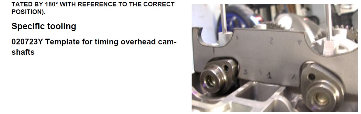

В мануале смотрел, но как-то не очень понял. У них спец. приспособа, по которой они распредвалы выставляют.
И еще - как мог сбиться второй горшок, в который я не лазил? Или их вместе выставлять надо?

Прикрепления: 3678010.jpg (159.2 Kb)
Что за хитрая приспособа? Если та, которой коленвал поворачивают через отверстие крышки генератора для выставления мертвых точек - так на япономотах такая же приспособа.

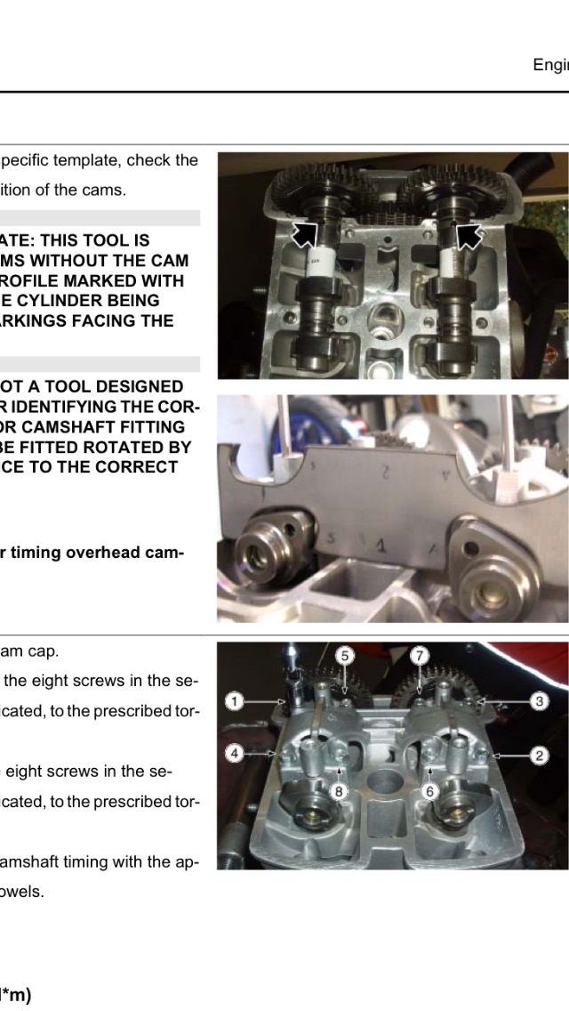

Только что глянул в мануал по мелкой дорсе - вроде все понятно, что делать и что крутить... Стр. 173 и далее.
Самый простой вариант - проделать все сначала по порядку и по мануалу, включая тот цилиндр, который ты не трогал. Все равно он не работает...
Главное чтоб в нем клапана не позагибало после того, как мотор заглох.
Прикрепления: 3193266.jpg (85.7 Kb)
Я тебе картинку скинул, там показана эта приспособа. Планка такая, в которой отверстия под кулачки, я думаю, что они ей выставляют.
Я уже запостил...
Да, ей выставляют распредвалы. Затрудняюсь ответить, что без нее делать...

Это понятно, хоть и не очень точно определяется - плюс-минус пара миллиметров тоже роль играет....
Но на какой угол в ВМТ должны быть повернуты распредвалы? Куда должны смотреть их кулачки? В этом главный вопрос, насколько я понял. Были бы шкивы с метками - все было бы ясно.
Единственное , что я нашел , по ним и выставлял,- это отверстия в распредвалах, они должны совпадать с отверстиями в голове.
На скрине, который я кидал , сверху показано стрелками.
