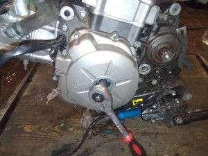

Далее поворачиваем коленвал по часовой стрелке. Я вращал, сняв заглушку с крышки генератора и крутя болт статора на 16, поршень заднего цилиндра уходит в нижнюю мертвую точку. Соответственно, передний идет в верхнюю.
Прикрепления: 9874689.jpg (410.7 Kb)

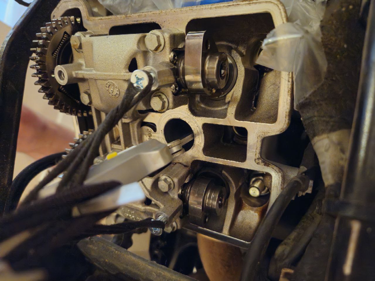

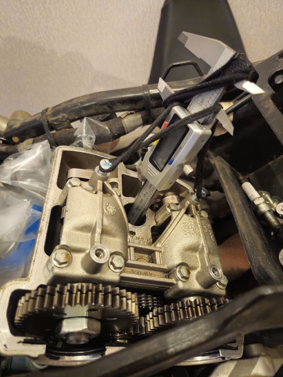

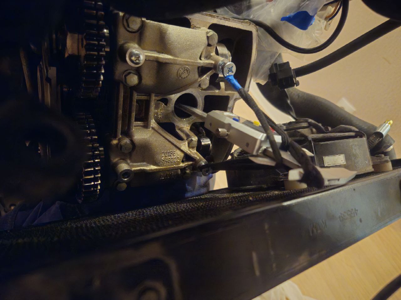

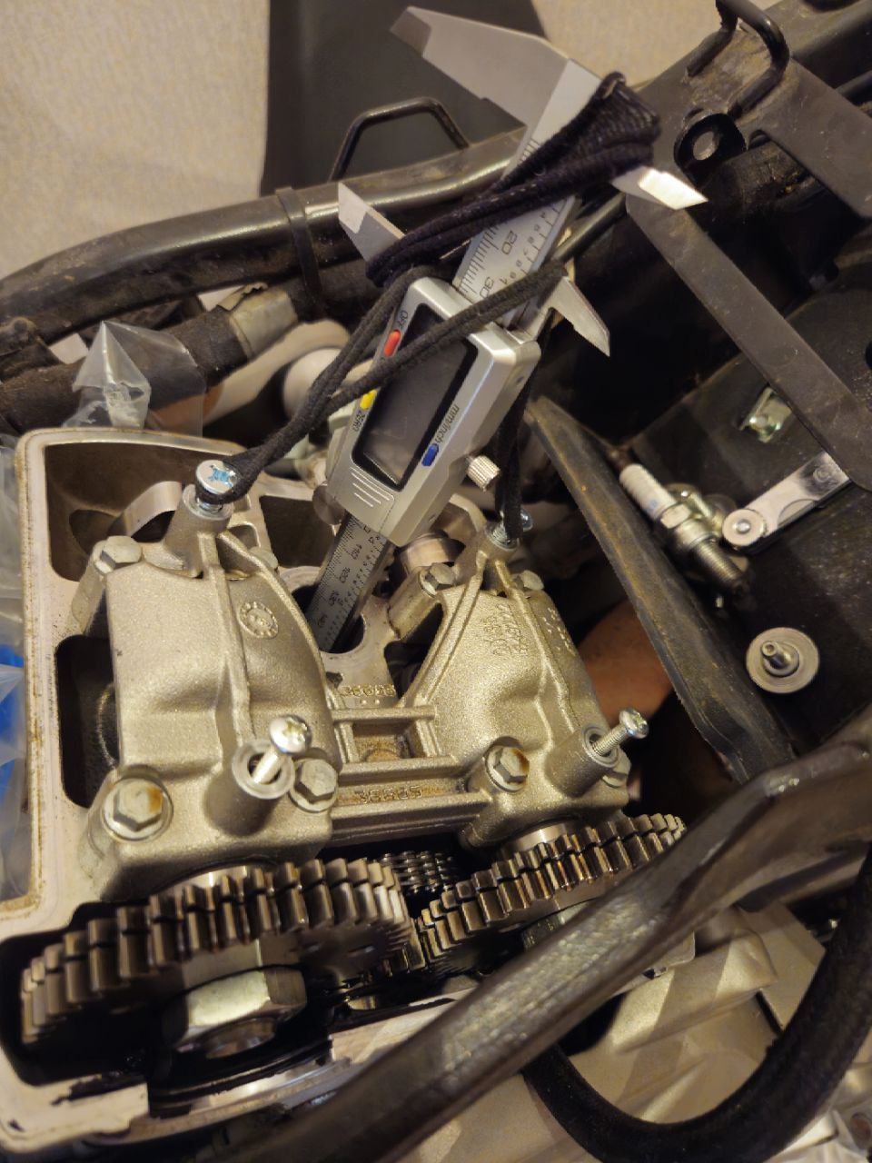

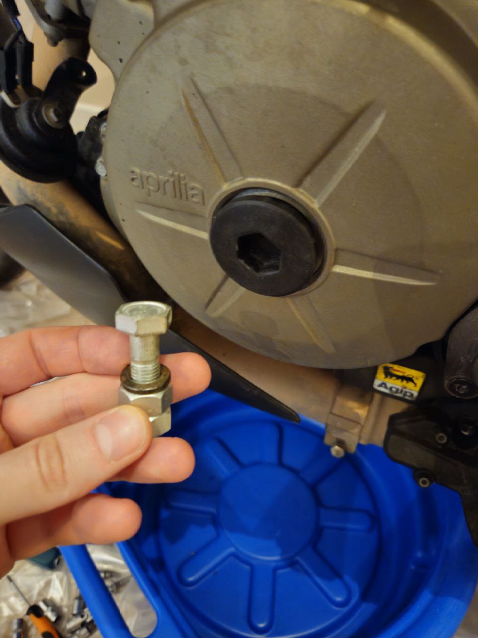

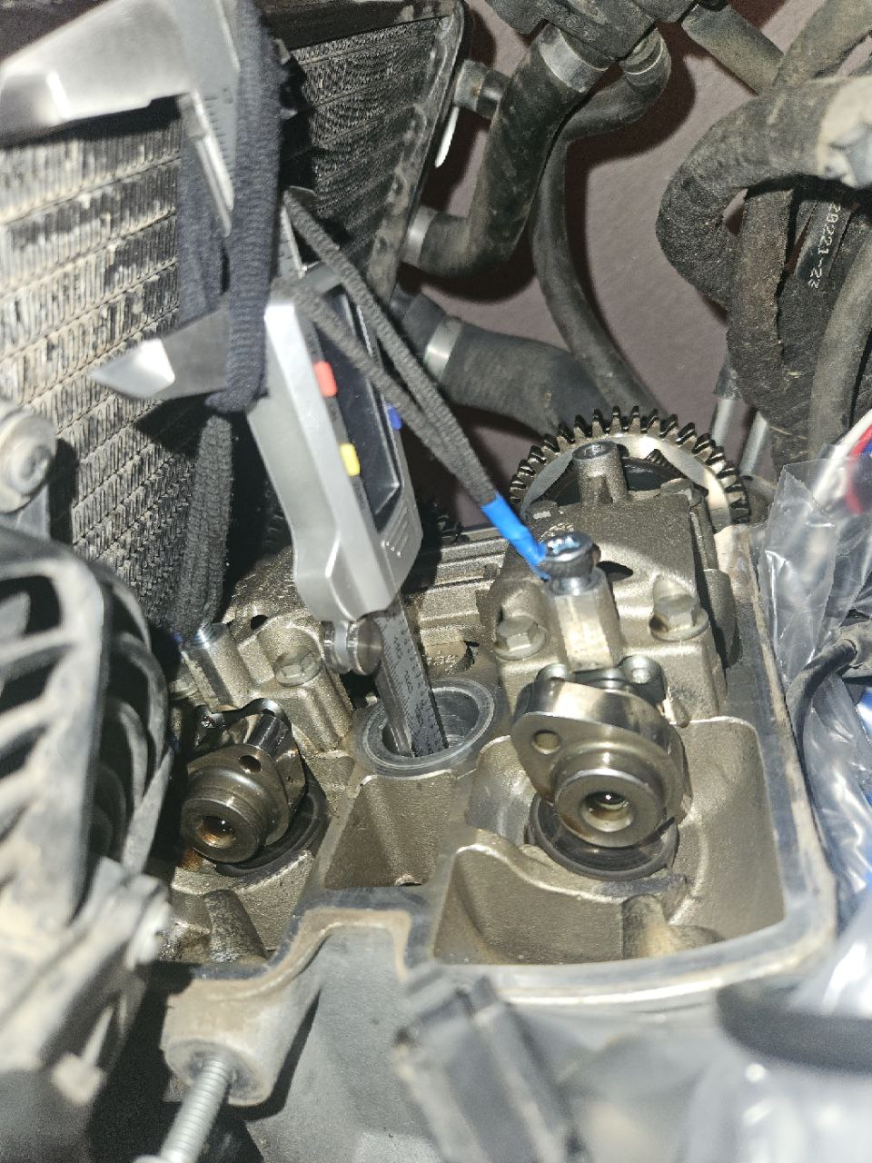

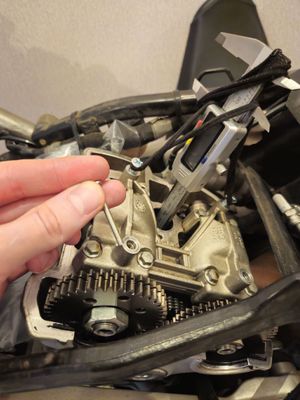

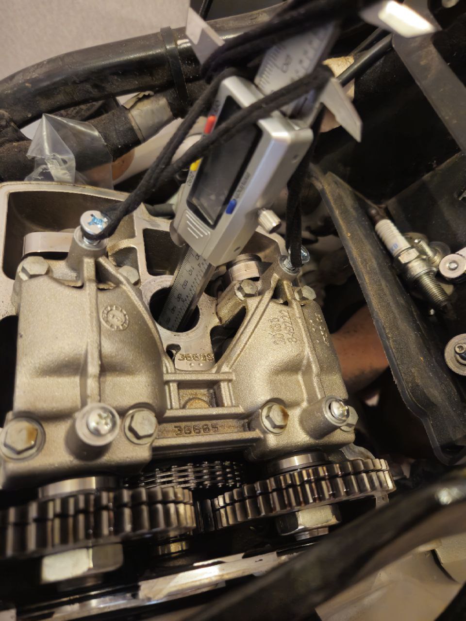

Дополню - все операции, который делал "666", также повторяют заграничные специалисты. Просидел не одну неделю на их форумах, по сути - приблуда положений распредвалов есть на ебее, но если нет, все так пользуются: индикатор или цифровой штангет для поиска ВМТ.
Когда найдена ВМТ, просовываются 4-мм стержень, в распредвалах специально отведены отверстия для такой процедуры (за бугром проверяли после приблудой, замечаний нет)
Этого уже хватит понять правильность работы ГРМ, приложу пару фотографий как это вышло (особо отличий от "666" не имею).
Также не забывайте о липовом ВМТ) - в переднем цилиндре кулачки смотрят на себя, в заднем наоборот
Выше скинул видео, как проще выставить клапанный зазор.
На фотографиях четко видно - если распредвалы стоят неправильно, то болты не залезут в отверстия.
Для заглушки колена использовал болт на 17.
Пока мотоцикл дома и разобран, пишите. Проверю, что интересно вам.
Прикрепления: 1837390.jpg (180.8 Kb) · 1042708.jpg (191.5 Kb) · 2307992.jpg (116.9 Kb) · 4267405.jpg (183.5 Kb) · 8252486.jpg (156.1 Kb) · 5575166.jpg (171.5 Kb) · 4888916.jpg (249.6 Kb) · 9051604.jpg (136.1 Kb)
