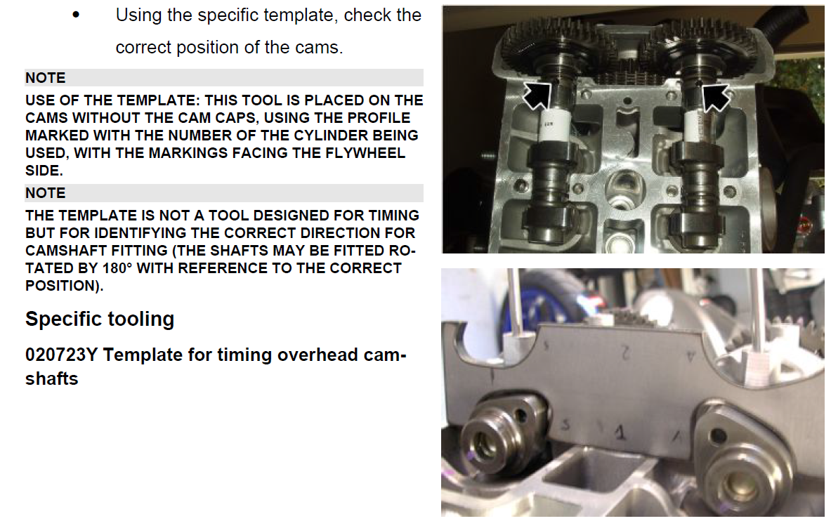

Значит так - отверстия в распредвалах надо совместить с отверстиями в ГБЦ. Это ты все правильно сделал.

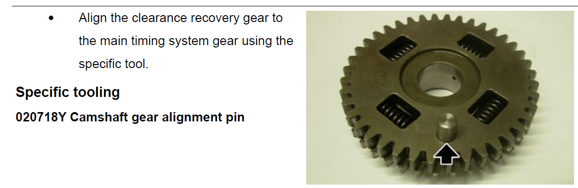

Потом с помощью такой приспособы надо более точно позиционировать распредвалы (как раз ловля этих миллиметров, которые на глаз поймать почти невозможно):

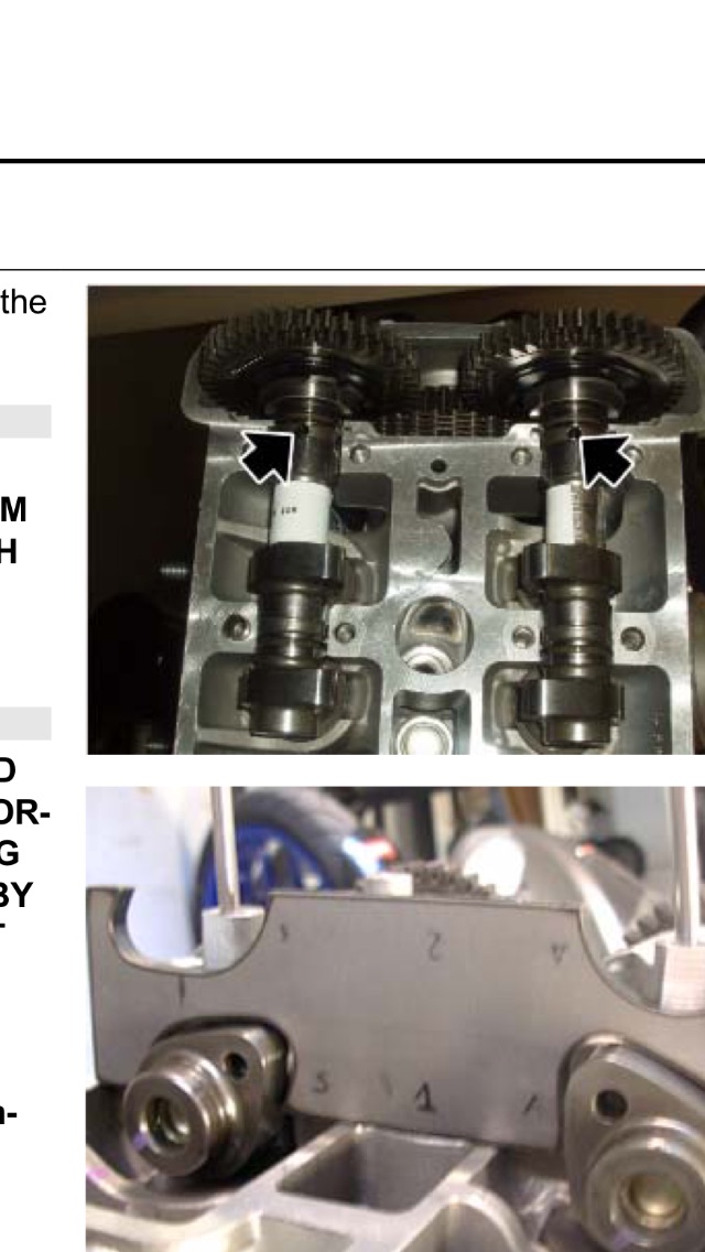

Далее надо проверить правильность расположения кулачков распредвалов с помощью этого шаблона:
Перевод текста слева:
Отметки с цифрами на нем нанесены лишь для того, чтобы они были направлены в сторону маховика. Данный шаблон не являетcя инструментом для установки кулачков распредвала, а является просто проверочным шаблоном, дабы не выставить неправильно кулачки со смещением в 180 градусов от правильного их положения.
Т.е. основная приспособа (штырь) изображена на первой картинке и указана стрелкой. Куда он входит?
Я думаю, его можно выточить или использовать вместо него какой-нить болт.

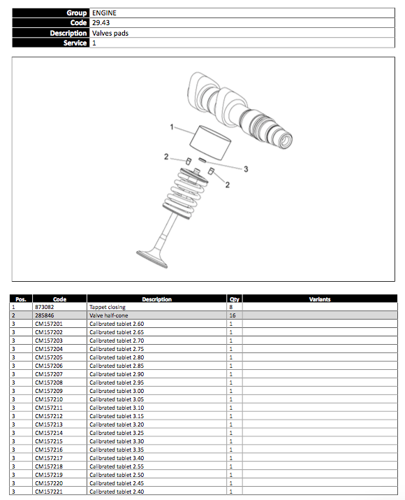

FmanДата: Среда, 01.07.2015, 17:44 | Сообщение # 24
Мотоцикл: Aprilia shiver 750
Сообщений: 38
Цитата Fman ()
Разве на Шиверах гидрокомпенсаторы есть?
Прикрепления: 4752290.jpg (304.5 Kb)
zviadiДата: Среда, 01.07.2015, 18:37 | Сообщение # 25
Сообщений: 6622
Я не вижу здесь никаких гидрокомпенсаторов:
Гидрокомпенсаторы предполагают отсутствие регулировочных шайб как класс. Такой ГРМ регулировать не надо весь срок службы мотора, зато такой ГРМ не выдерживает больших оборотов, поэтому не годится для форсированных и спортивных моторов.
