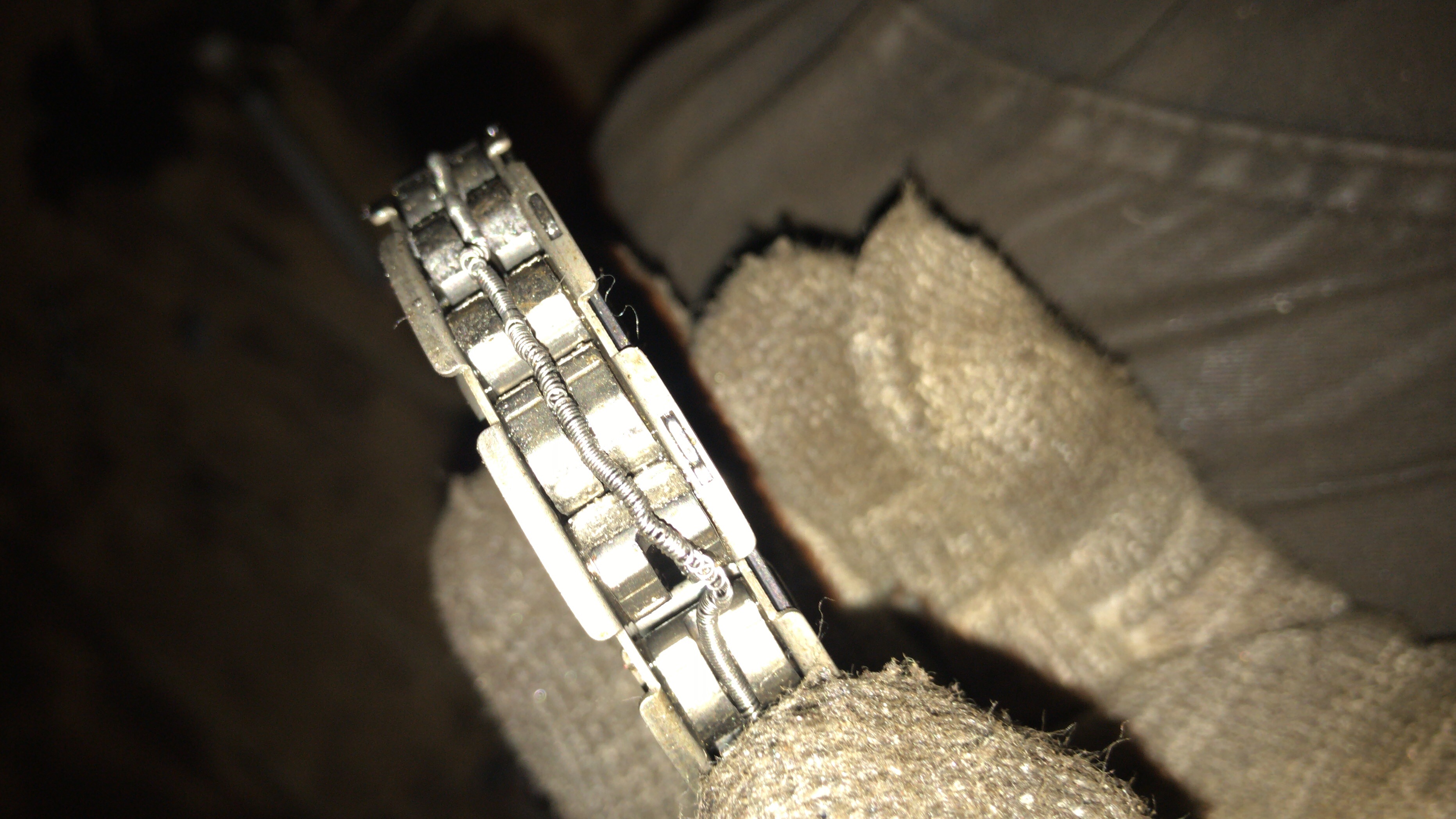

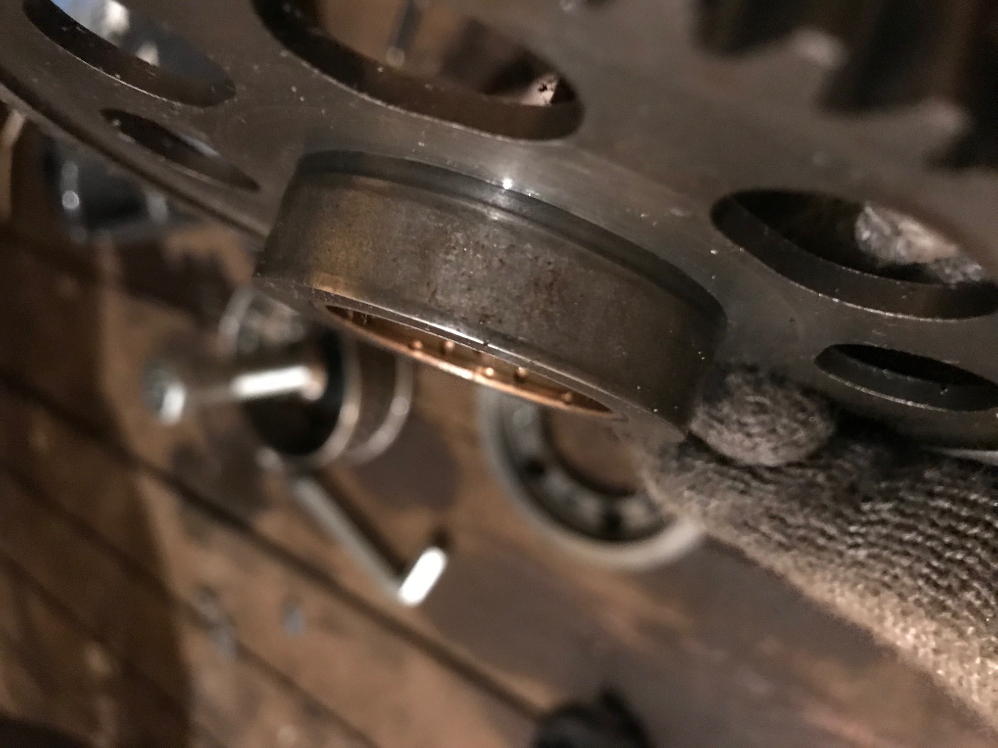

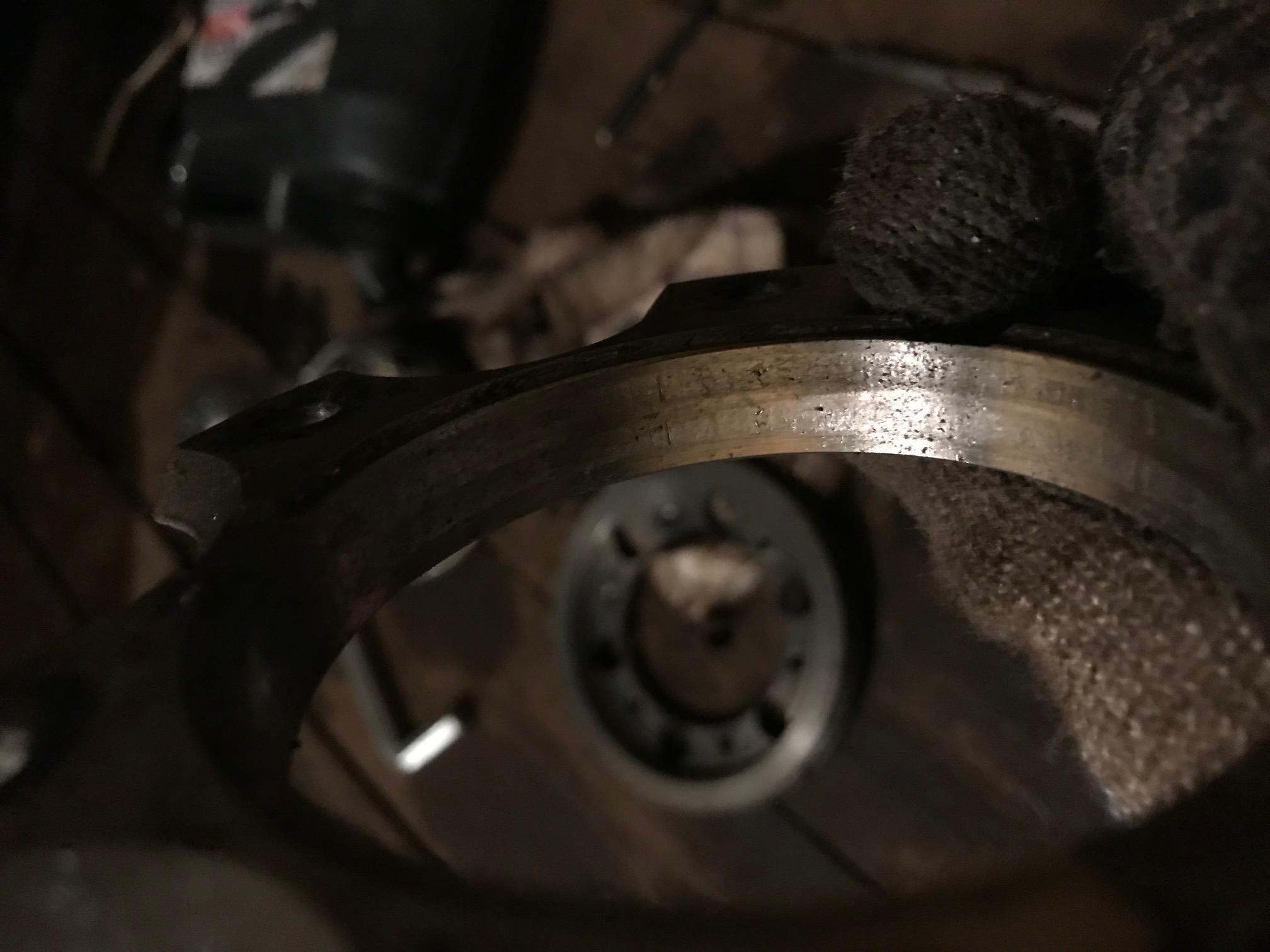

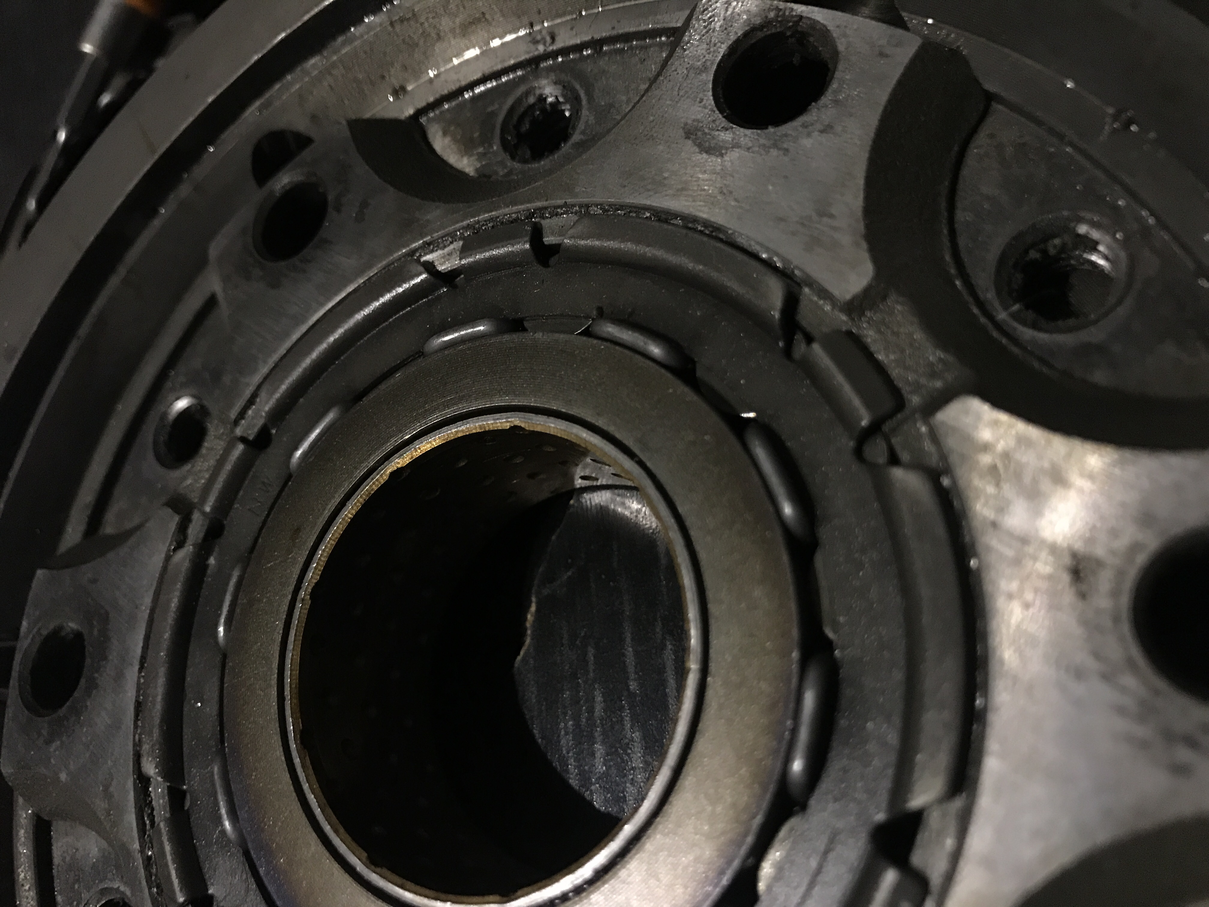

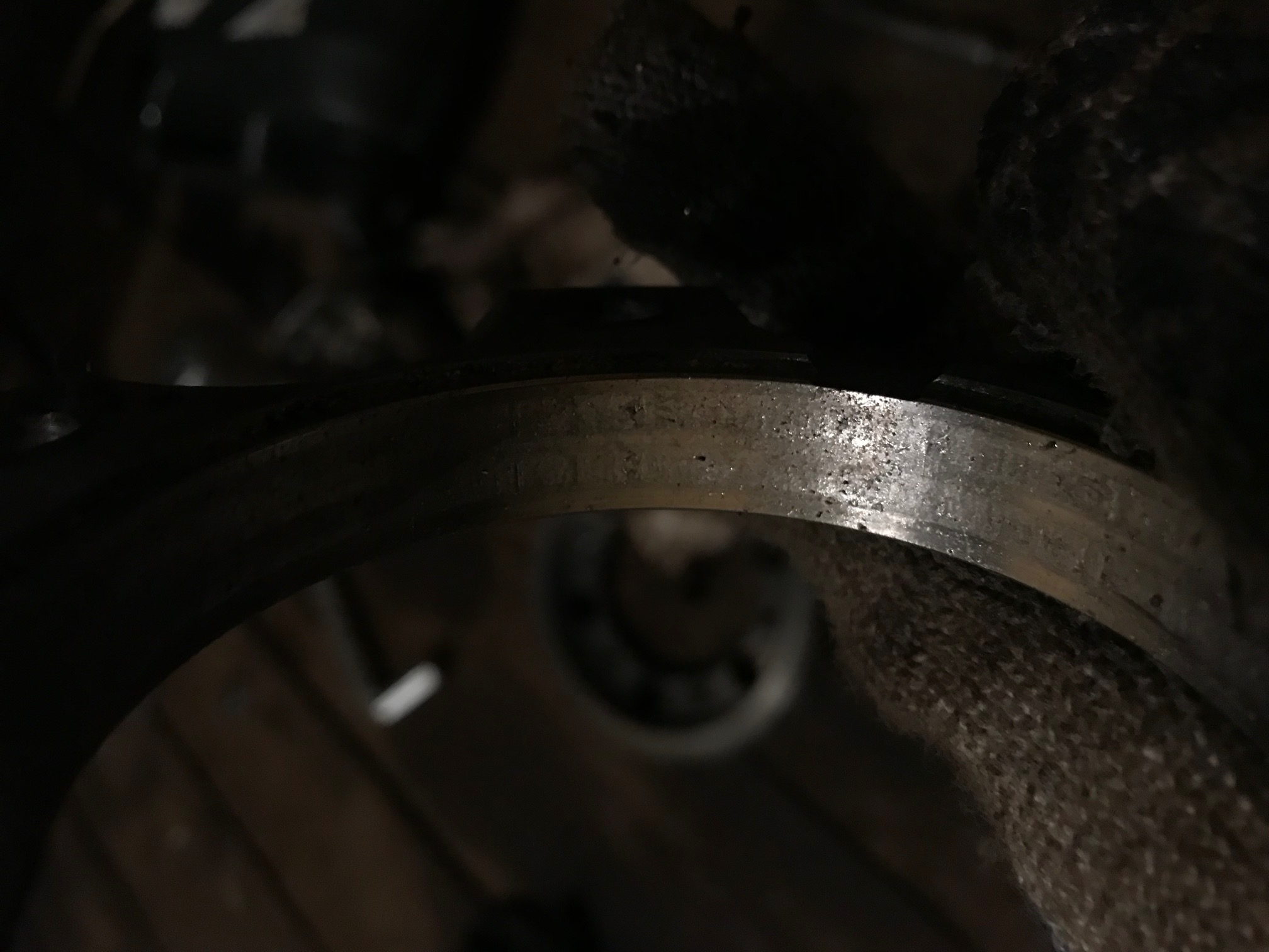

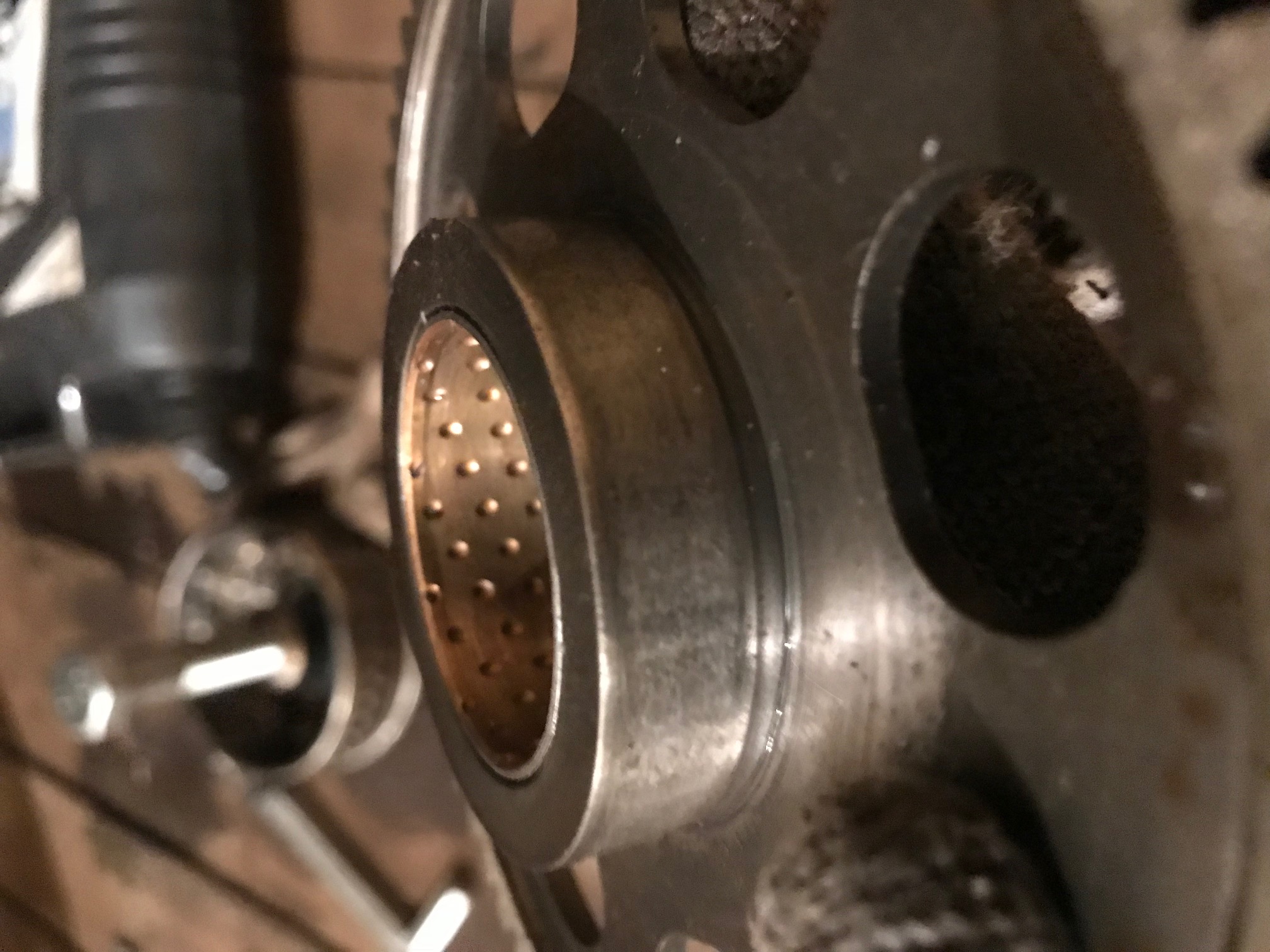

Разобрал, слегка ужаснуло увиденное.
Обгонную муфту ждут лучшие дни...
Буду признателен, если кто-нибудь прокомментирует износ поверхностей на фото. Будет жить или отправится вслед за муфтой?

Прикрепляю фото...
Прикрепления: 0559608.jpg (347.5 Kb) · 8721020.jpg (432.3 Kb) · 5370414.jpg (601.4 Kb) · 2104717.jpg (564.1 Kb)
buzzardДата: Вторник, 18.07.2017, 10:51 | Сообщение # 5
Город: Москва-Красногорск
Сообщений: 135
Если собрать без грязи и опилок, что видно на фото, то еще поживет.

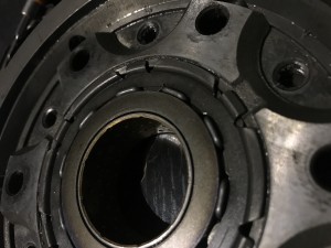

Кстати заметил, что муфта блокируется в другую сторону. Ее, конечно, можно перевернуть, но она имеет расширение с одной стороны, которое почти идеально встаёт во фланец (см. фото). Думаю, что придется набраться смелости и перевернуть в ней ролики...

Поездил ровно один день - буквально только что опять началась какая-то хрень.
Завел мот после работы, прогрел, проехал минут 10, заглушил двигло. Через минуту завожу опять - сначала стартер делает пол-оборота, потом блокируется. Пробую еще раз - опять то же самое. После этого начинается чертово кручение воздуха. Пока искал номер эвакуаторщика, выкуривая сигатеру, мот успел немного остыть. Попробовал еще раз немного потыкав кнопку стартера - схватился.
Это какая-то дичь, если и эта обгонка сдохла, то я вообще не знаю что делать. Она же абсолютно нормально работала в первой половине дня, что могло произойти? Может ли это из-за некачественного масла происходить?

w00t0rДата: Суббота, 22.07.2017, 04:11 | Сообщение # 10
Мотоцикл: RSV1000
Сообщений: 53
Что касается масла - у предыдущего владельца таких проблем не было, они начались после того, как поменяли масло.
Что касается совместимости - размеры один-в-один, ролики точно такие же, после установки работала она просто идеально.
Есть предположение, что проблема в выработке на шестерне. Если муфту ещё не расхреначило, что я узнаю на выходных, то попробую отвезти шестерню токарю, может он сможет что-то сделать. Если же муфте хана, то я скорее всего просто куплю бутылку водки и буду грустить...
Также в планах все-таки поискать сальник с пружиной подходящего размера и попробовать поставить на старую муфту. Авось заработает.
Мудрые мотористы, выскажите своё авторитетное мнение! Сразу хочу сказать, что сервисы я стараюсь обходить стороной, ибо доверие в своё время было сильно подорвано.

Левую крышку вновь распотрошил, обгонка цела, никаких плохих следов на ней нет. Грешу на шестерню/фланец.
Съездили с шестернёй и фланцем к токарю, он сказал, что сделать что-то (нарастить поверхность на шестерне) вряд ли удастся, ибо все это дело калёное sad
Вернулся в гараж, снял пружину со своей обгонки и укоротил её где-то на сантиметр. Обратно собрать не успел, уехал. Завтра с утра планирую закончить.
Также нашёл двигло на разбор, в понедельник можно будет забрать узел муфта-фланец-шестерня, но сначала хотелось бы фотографии увидеть, ибо менять шило на мыло не хочется.
Вопрос к знатокам: где можно найти допуски по износу на фланец и шестерню? В мануале есть только внутренний диаметр, там где латунная втулка...

Вообще, допуски по износу какие видел - очень гуманные, в смысле диаметра. Там скорее шероховатость излишняя критична.
