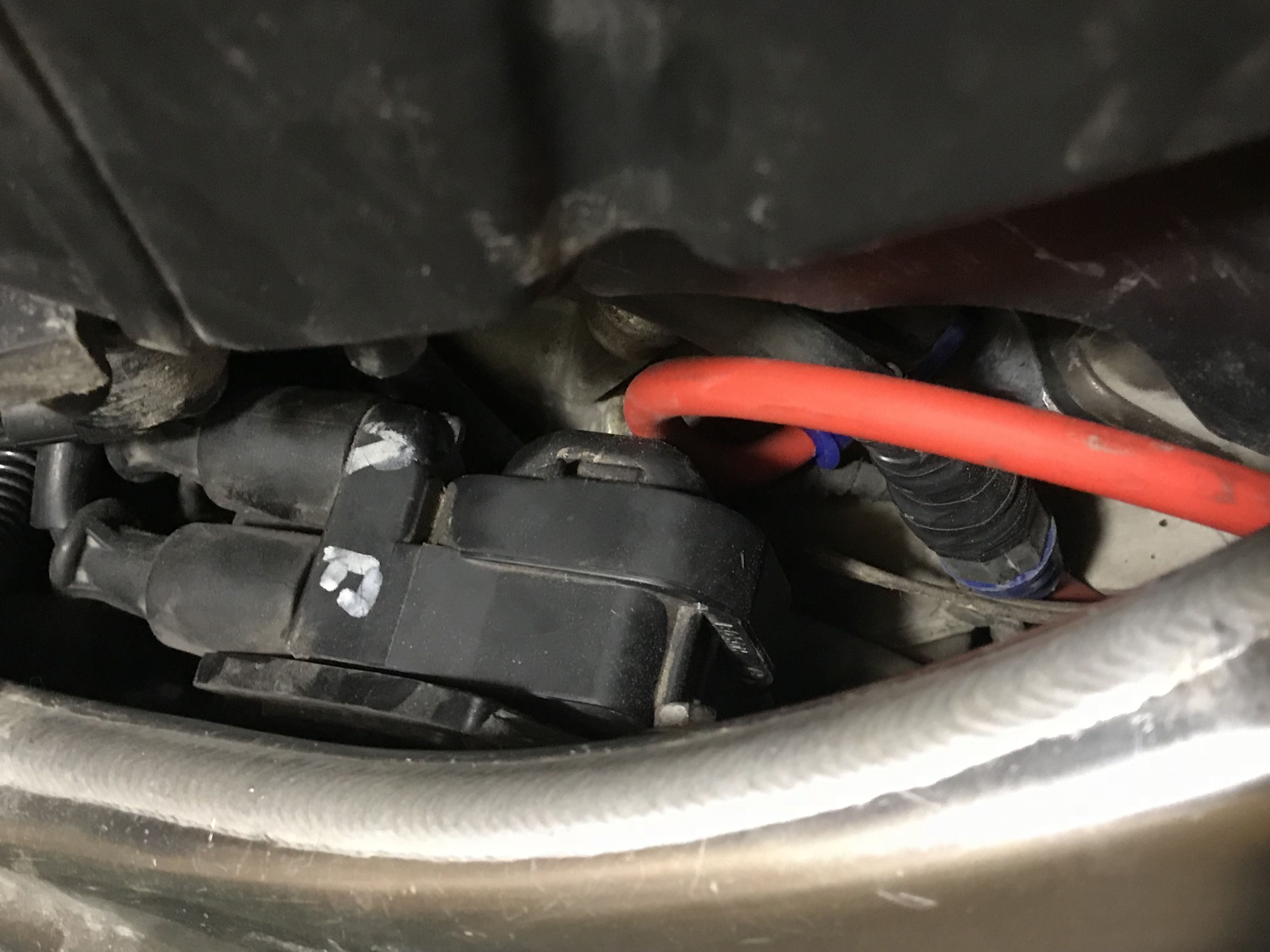

Блок, где, как я подозреваю, сидят катушки зажигания (оттуда провода с колпачками идут), очень горячий. Есть гипотеза, что он перегреваются и катушки отказываются работать. Может такое быть? Кто сталкивался? Что делать?
Сейчас мот подостыл немного, я его не трогал минут 10, он заводится и искра снова есть.

w00t0rДата: Понедельник, 13.05.2019, 23:33 | Сообщение # 11
Мотоцикл: RSV1000
Сообщений: 53
Блок управления, вроде как, вообще в хвосте находится. Если речь идёт о мозгах.
Приложил фото. Чёрная штука с надписями.
Прикрепления: 8994587.jpg (1.62 Mb)
zviadiДата: Понедельник, 13.05.2019, 23:35 | Сообщение # 12
Это катушки зажигания.
w00t0rДата: Понедельник, 13.05.2019, 23:37 | Сообщение # 13
Мотоцикл: RSV1000
Сообщений: 53
zviadi, «это катушки зажигания, меняй!» или «на фото катушки зажигания.»?
Mexanik668Дата: Понедельник, 13.05.2019, 23:37 | Сообщение # 14
Город: Калининград
Мотоцикл: aprilia sl 1000 Falco
Сообщений: 33
Ну это вроде катушка зажигания.

zviadiДата: Понедельник, 13.05.2019, 23:42 | Сообщение # 15
На фото. Менять ничего не надо, пока.
Браун-коннекторы смотрел?
