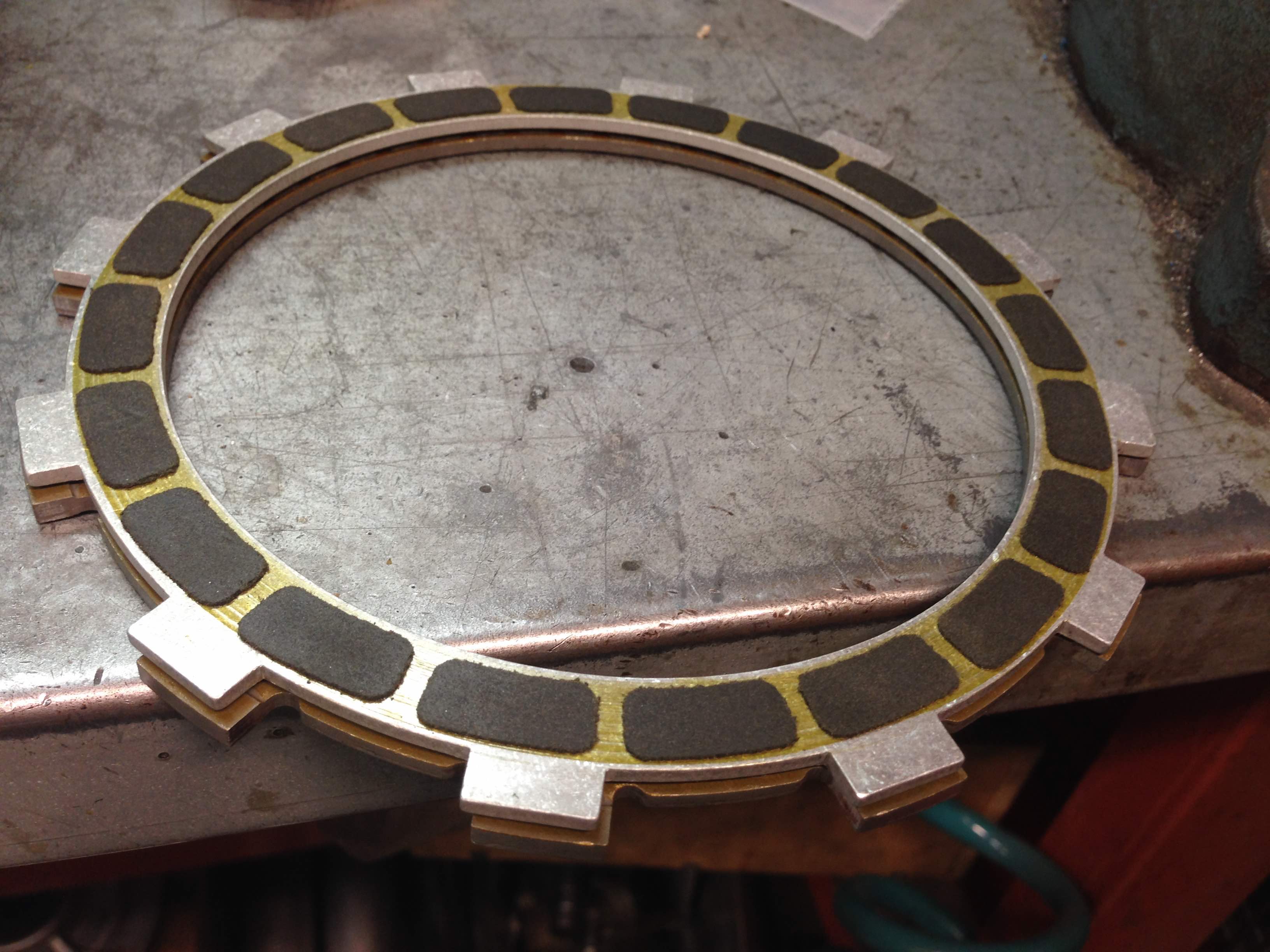

zviadiДата: Суббота, 17.10.2015, 23:50 | Сообщение # 21
Вот и я тоже забыл сравнить толщину стоковых дисков и барнетта...
Цитата 666 ()
особой разницы в толщине дисков вроде не заметил
А там много и не надо - пол-милиметра на каждый из 9 фрикционных дисков вполне достаточно будет, чтоб сцепление перестало нормально функционировать. А на глаз это не заметишь даже.
Есть только такая фотка:
Барнеттовский диск лежит поверх стокового.
Прикрепления: 7632846.jpg (494.4 Kb)
werbaДата: Воскресенье, 18.10.2015, 00:33 | Сообщение # 22
Город: Черняховск
Сообщений: 116
Судя по фотке, железо нижнего толще.
zviadiДата: Воскресенье, 18.10.2015, 00:35 | Сообщение # 23
Зато у верхнего толще фрикционные накладки.
Можно попробовать вставить еще один металлический диск.

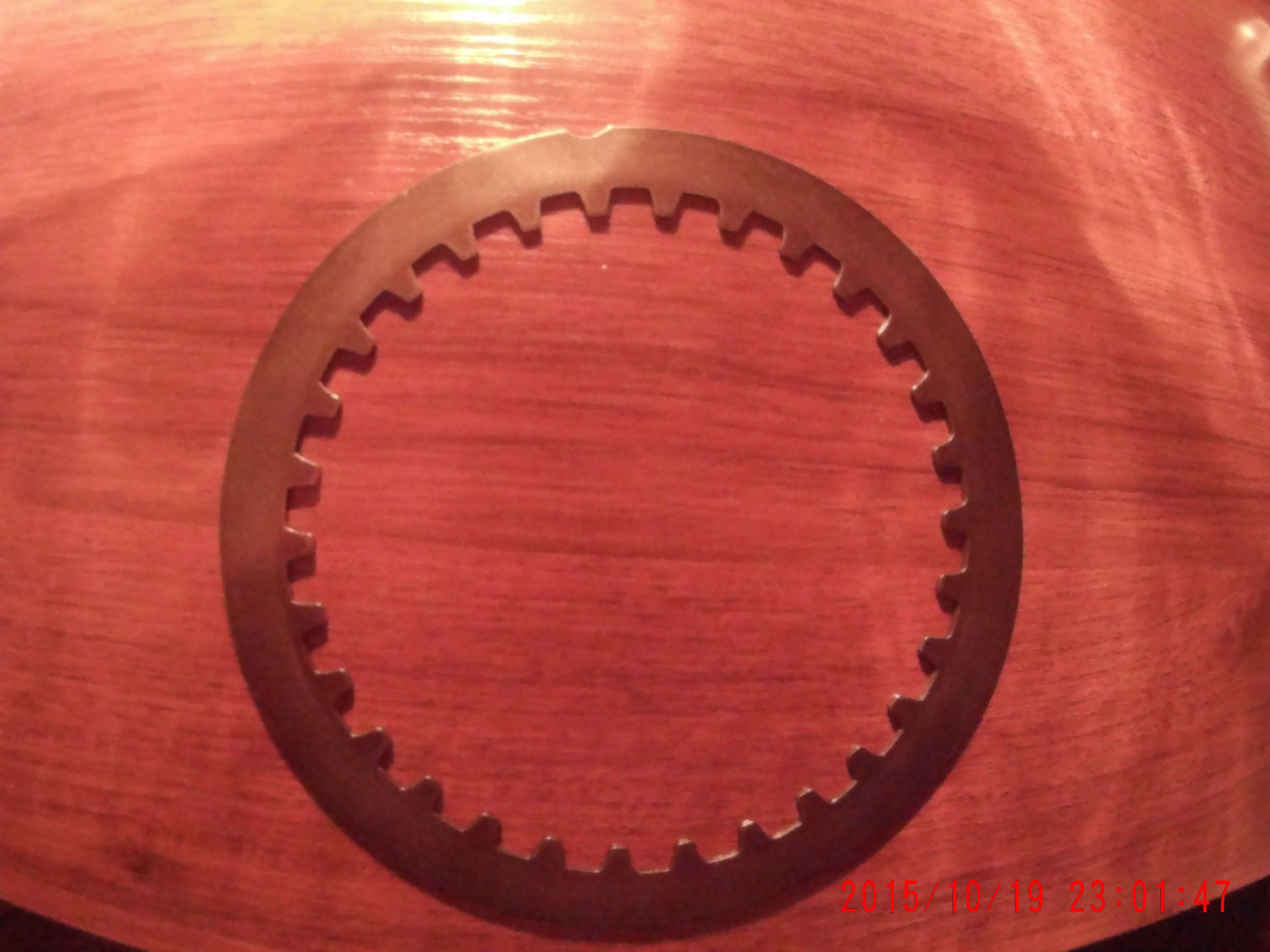

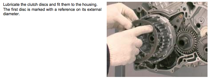

zviadiДата: Понедельник, 19.10.2015, 23:30 | Сообщение # 24
Еще наблюдение - у барнеттовского кита на мой мотоцикл нет вот такого металлического диска с вырезом (см. верхнюю часть):
У меня все металлические диски одинаковые. На своей Милле до покупки Барнетта так и не дошло, кто может сказать мне - там тоже все металлические диски одинаковые? В чем прикол такого диска с вырезом? По виду он такой же, как и все остальные, толщина такая же.
Он ставится первым. Вот картинка из мануала Ротакса 990:
Прикрепления: 1456002.jpg (562.8 Kb) · 9161786.png (174.6 Kb)
666Дата: Понедельник, 19.10.2015, 23:49 | Сообщение # 25
Город: Гродно
Мотоцикл: SL 1000
Сообщений: 163
Я при замене никогда не обращал внимание на этот вырез, собирал как попадет. Все работало.

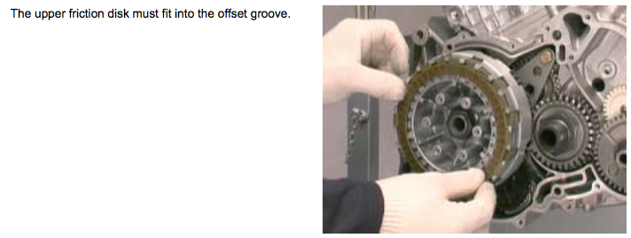

zviadiДата: Понедельник, 19.10.2015, 23:53 | Сообщение # 26
А последний фрикционный диск смещал?
Прикрепления: 2130426.png (169.8 Kb)
666Дата: Вторник, 20.10.2015, 00:07 | Сообщение # 27
Город: Гродно
Мотоцикл: SL 1000
Сообщений: 163
Да, конечно. Первый раз когда собирал - сцепление новое, и этот диск еле-еле висел на выступах корзины. И в процессе сборки он слетел, когда я прижимал прижимной пластиной и сцепление буксовало - разобрал и собрал как нужно. Я себе поставил радиальную машинку сцепления и тормоза от 2008 года. На польском форуме Априлия прочитал, что нужно менять цилиндр выжима, что на двигателе, якобы радиальной недостаточно для этого цилиндра.
