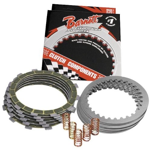

Сабж:
Номер по каталогу для всех (!) литровых априлий с ротаксовскими движками: 303-10-20002
Сайт производителя: http://www.barnettclutches.com/
Есть у кого или у знакомых опыт использования такого или аналогичного сцепления для повседневной езды? Не важно, на каком мотоцикле.
Весь комплект с пружинами, металлическими и фрикционными дисками на милле стоит порядка 250-270 долларов c доставкой, хочу себе поставить такое сцепление вместо обычного. Может изнашиваться меньше будет, особенно на треке...
Есть мнение, что по городу на таком сцеплении ездить невозможно - якобы оно буксует в непрогретом виде, а в прогретом схватывает моментально. Те, с кем я общался и кто такое мнение имеет, сами не ездили никогда на таких сцеплениях, это все из разряда "одна бабка сказала". На кикстартере говорили, что гоночное сцепление ставить вполне можно, только схватывать будет резче и все. Мол, травить им неудобно, но никакого криминала.
Как видим, мнения разные, поэтому интересуют отзывы реальных юзеров.

Добавлено (08.10.2012, 10:03)
В общем, нашел людей, которые использовали подобные сцепления как на треке, так и в повседневной жизни.
Вердикт - использовать при обычной езде вполне можно, только оно будет чуть резче схватывать на малых оборотах и всё.
Можно заказывать.

Купил, поставил. Тест - в новом сезоне...

Это кевларовое, типа гоночное, на вемото заказывал - около 300 убитых енотов стоит.

EnergetikДата: Понедельник, 12.10.2015, 18:52 | Сообщение # 8
Сообщений: 52
Всем привет. Не знаю как в стоке, а вынул по зиме я Adige диски...
На данный момент, на новом проехал 7 км, от сервиса до заправки и на стоянку.
Только после этой поездки залез на АФ1 и прочитал, что к нему владельцам первой (самой первой) мильки надо бы ещё прикупить выжимную плату... (или прижимную). Одна - коническая, другая - плоская.
На Вемото такой инфы нет)
Пока решил поставить старое, оно более чем живое, а позже уже заказывать плату.
Но пока впечатления такие: на ходу я вспомнил свою CBR750 80 лохматого года, никаких усилий и, тем более, пинков в лапку вообще не прилагал. Управляется силой мысли.
Вот только без платы этой на месте стоя вообще хрен чего сделаешь, мёртво на месте стоит, а выключать заранее передачи - увольте, или качать левую...
В общем, пока так.
Добавлено (12.10.2015, 18:52)
Всем привет.
За сезон пройдена всего тысяча кэмэ. Поэтому только субъективно: разницы нет.
Может чуть резче в самых низах на первой, там где приходится травить.

Подтверждаю - я тоже особой разницы между стоком и Барнеттом не заметил. Мотоцикл, правда, не Априлия, но конструкция корзины и привода сцепления почти одинаковая.
