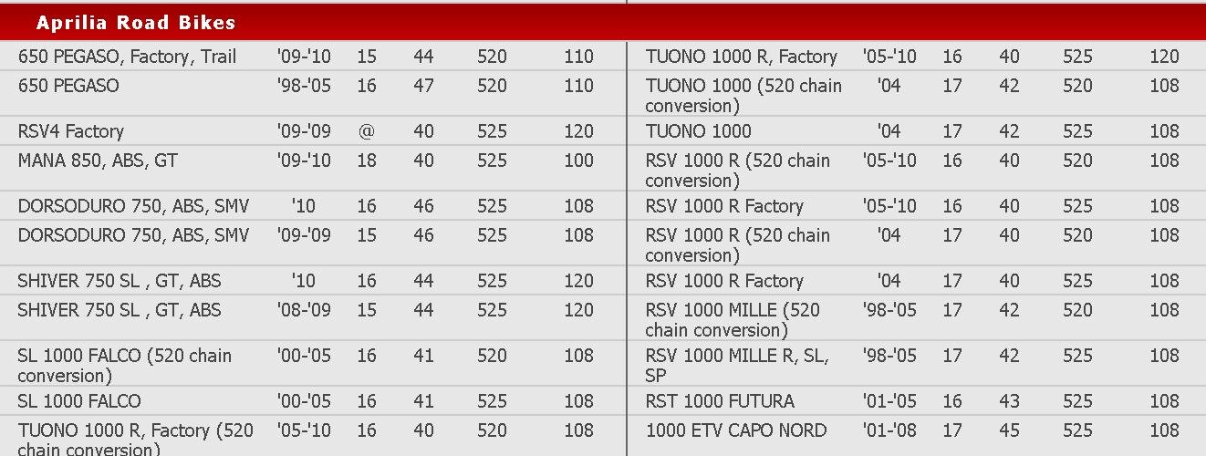

MilkДата: Четверг, 04.09.2014, 14:52 | Сообщение # 37
Город: СПб
Мотоцикл: Aprilia RSV 1000 R
Сообщений: 13
Хм, а я нашел вот такую табличку...странно...
Прикрепления: 5017474.jpg (142.4 Kb)
zviadiДата: Четверг, 04.09.2014, 15:02 | Сообщение # 38
Ну и в чем отличия, кроме кол-ва звеньев, от той инфы, что предоставил Fritz? Точная инфа по звездам и цепям есть в любых мануалах.
Как переводится "520 chain conversion" и для чего переходят с 525-ой цепи на 520-ю - есть понимание?
Большинство априлий имеют в стоке 16/40 на 525-ой цепи. И звезды у Милле, Туоно, РСВ4 и ДД взаимозаменяемые.
MilkДата: Пятница, 05.09.2014, 08:35 | Сообщение # 39
Город: СПб
Сообщений: 13
мануала нет) понимания, к сожалению, пока тоже нет(( но все приходит же с опытом) просто вижу разные цифры и не понимаю, почему они разные)
у фрица 106 звеньев, а в табличке только 108 и у RSVR и RSV Factory.
А по длине - "520 chain conversion" стоит у RSVR, а 525 у Factory.
п.с. говорится о моделях '05-'10
zviadiДата: Пятница, 05.09.2014, 08:47 | Сообщение # 40
Цитата Milk ()
мануала нет)
Мануал есть на этом сайте, даже на русском языке.
В стоке стоит 525-я цепь. Чтобы сэкономить вес, на любительских соревнованиях ставят более тонкую 520-ю цепь с соотв. звездами. На несколько гонок ее хватает.
Фриц может ошибся просто... Не нужно неизвестно откуда скачивать картинки при наличии мануала. Инет - большая помойка, там что угодно можно написать и остаться безнаказанным.
Это неважно.
666Дата: Пятница, 05.09.2014, 11:00 | Сообщение # 41
Город: Гродно
Мотоцикл: SL 1000
Сообщений: 163
Поищи в нете калькулятор соотношения звезд, да и подбери себе наиболее лучшее сочетание: хочешь - едь на заднем, хочешь - увеличивай максималку и т.д.
Цепь ставь 525, она быстро растягивается на этом моте, если агрессивно ездить - что уж говорить про 520...
Добавлено (05.09.2014, 11:00)
http://www.aprilia-club.ru/forum/15-357-1
Вот и калькулятор

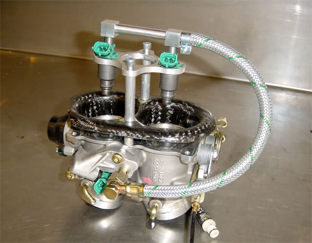

Имеет ли смысл ставить такой впрыск без увеличения объема двигателя? на apriliaforum.com такой инфы не нашел
Сезон закрыт, есть время заняться smile
Прикрепления: 8027325.jpg (57.3 Kb)
Сообщение отредактировал Fritz - Пятница, 10.10.2014, 01:32
bormancbrДата: Пятница, 10.10.2014, 16:16 | Сообщение # 43
Странная конструкция.. Если штатные форсунки остаются на месте - то эти для чего? Для дополнительного обогащения при полном дросселе? А если ставятся вместо штатных - то на холостых эта система работать не будет..
FritzДата: Пятница, 10.10.2014, 17:28 | Сообщение # 44
Город: Amsterdam
Мотоцикл: RMZ450
Сообщений: 103
Есть видосы, где эти форсунки и на холостом работают при отключенных штатных... Борман, ты прав - дополнительное обогащение при полном открытии дросселей, потому как остальное время топливо вылетает впустую.
Вот на этом видео штатные отключены: http://www.youtube.com/watch?v=dGYSTBFZk-k
Сообщение отредактировал Fritz - Пятница, 10.10.2014, 17:36
666Дата: Пятница, 10.10.2014, 18:15 | Сообщение # 45
Город: Гродно
Мотоцикл: SL 1000
Сообщений: 163
Смысл установки есть - мне кажется, что они будут полезны после 6-8 т. оборотов, когда движок раскручен. Вот настроить это все - надо мозги которые будут видеть верхний и нижний ряд форсунок. На холостых работать будет, этому ни что не мешает. Мне расказывали про такую РСВ, пригоняли и продали вам в Россию - так там что то с передней головой в последствии произошло, толи поршень прогорел, толи "кулак дружбы" вылез - точно не помню, но было.
