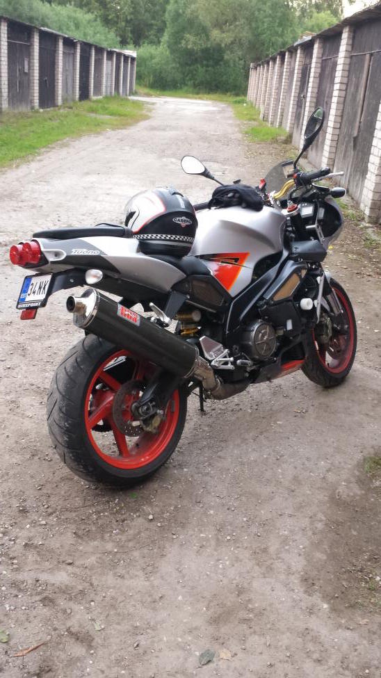

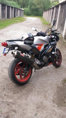

Поехал сегодня к мужику по объявлению за акраповичем, мужик открыл ангар и я прифигел - сотни б/у-шных выхлопных труб на полках... Думаю подобрать по диаметру поменьше банку, а то стоковая уж слишком безобразная. К сожалению, не знаю правильный диаметр (так финн и сказал - или размер давай, а лучше на моте приезжай). Поменяю банку, отпишусь. Всем пис.
Добавлено (29.07.2017, 00:03)
Ну и наконец, мне с моим образом жизни удалось приделать прямоток вместо стокого безобразия.
ИМХО - однозначно лучше. И звук, особенно без дб-киллера.
Бодрее и резвее стал крутиться мотор. Очень лучше ))) И вид со стороны изменился также.
Взял карбон:
Прикрепления: 0245268.jpg (108.5 Kb)

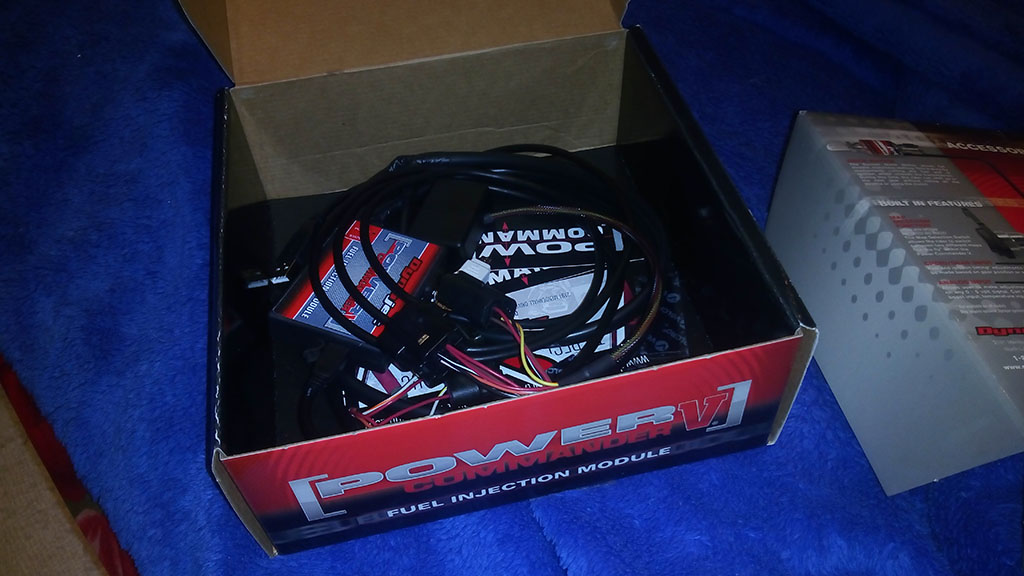

FritzДата: Вторник, 06.03.2018, 15:32 | Сообщение # 103
Город: Amsterdam
Мотоцикл: RMZ450
Сообщений: 103
Купил все-таки, как потеплеет - буду пробовать... Для полного счастья надо еще Autotune взять smile
