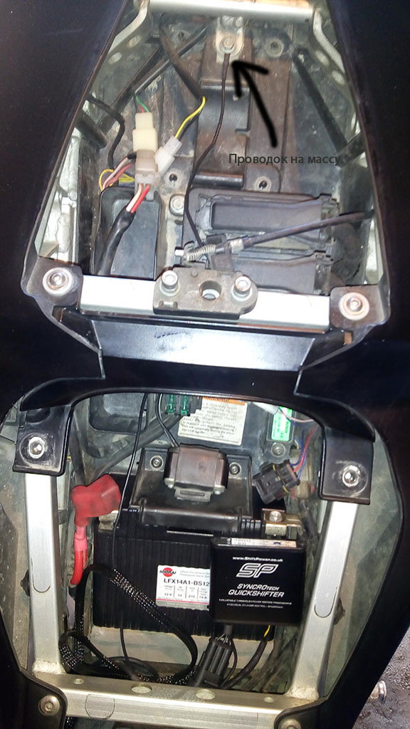

Привет. А есть фото, как это все дело установлено на моте?

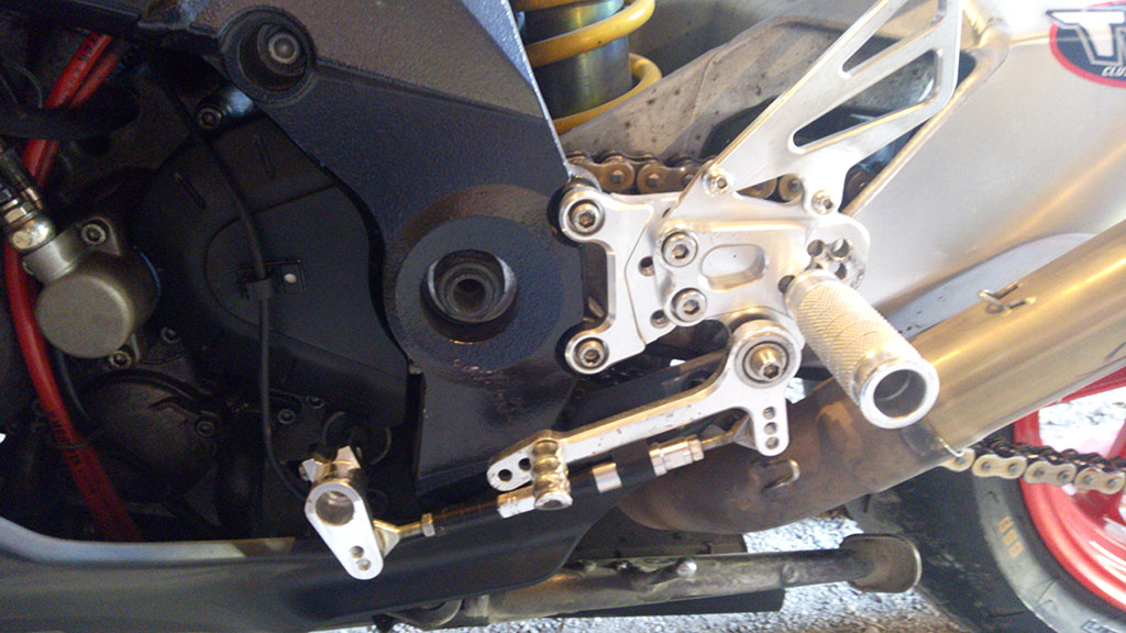

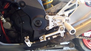

FritzДата: Пятница, 14.04.2017, 11:50 | Сообщение # 83
Город: Amsterdam
Мотоцикл: RMZ450
Сообщений: 103
Сделал два фото. Бак поднимать не стал, т.к. там от блока управления идет один шнур с двумя штекерами, который цепляется в цепь катушки.
В общем, погода наладилась, температура 22 градуса выше ноля. Решил проверить всё, что поставил, в городе и за его пределами.
На шифтере оставил базовые настройки, рекомендуемые для RSV1000R, на низких оборотах в городе его использовать нереально - такое чувство, что его вообще нет, хотя в мануале написано, что минимальные обороты при таких настройках 3000 об/мин. Хорошо отрабатывать начинает при 6000 об/мин и выше, начиная со второй передачи. С первой на вторую все-таки лучше перегазовку сделать, иначе вылетит коробка. Из настроек есть прерывание двигателя, измеряется в мс (от 50 до 80) и 4 режима срабатывания (soft, medium, hard, off).
Пока настроишь, коробку можно будет выбросить.
Работа слиппера мне непонятна... Нет той мягкости без перегазовки, как показывают в роликах, и переключения сопровождаются слабым щелчком... Да, при понижении передачи колесо не блокируется, но всем телом чувствуешь, как коробка жестко переключается... Если делать по-старинке с перегазовкой, то все мягко и отлично, как с заводской корзиной сцепления.

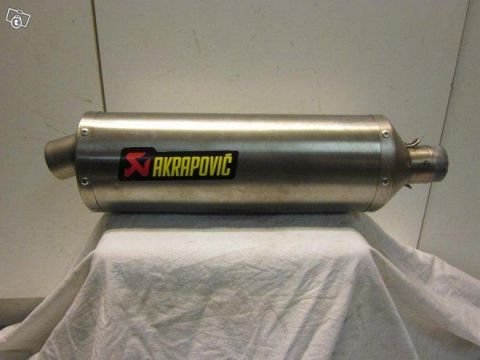

Если кто может - подскажите диаметр трубы соединения с коллектором стоковой банки Априлии рсв 1000р туоно
2005 года. Банка одна с правой стороны мота. Нашёл слип-он акраповича - там диаметр 51. Я понимаю, что всё можно переварить и всё такое... Дело в том, что мот недоступен пока, а банка может уйти.
Вот такая штука:
Прикрепления: 9108305.jpg (21.3 Kb)
