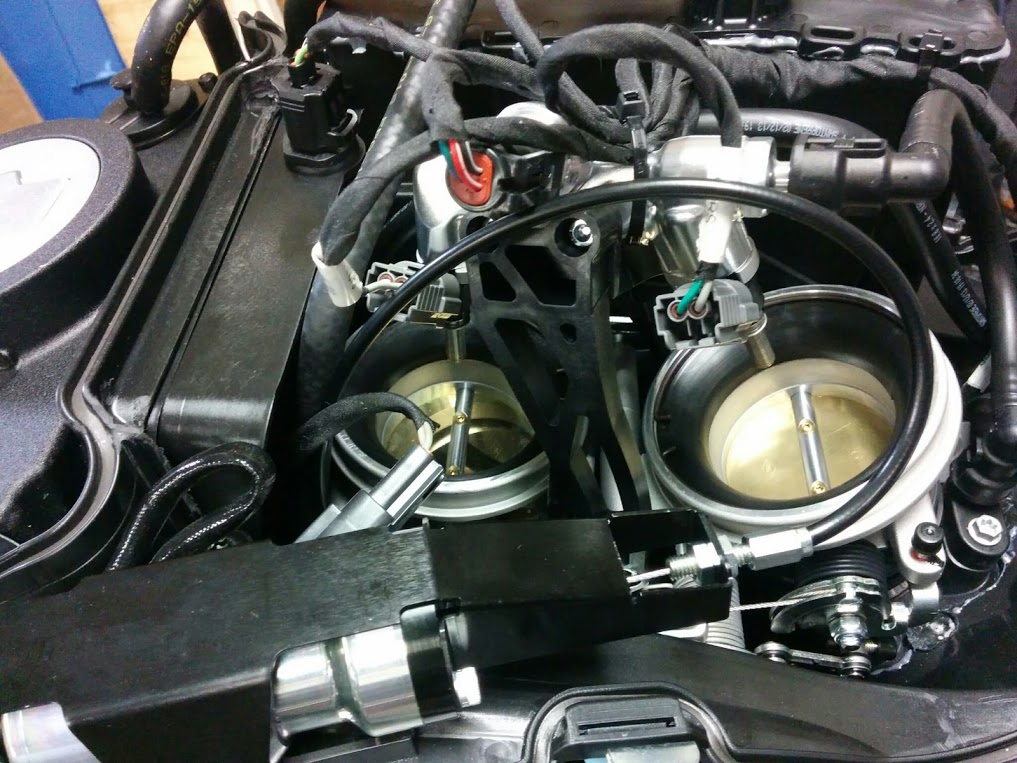

Смысл установки есть - мне кажется они будут полезны после 6-8 т. оборотов, когда движок раскручен. Вот настроить это все - надо мозги которые будут видеть верхний и нижний ряд форсунок.
А не проще ли использовать соленоидный клапан, который срабатывает после 6500 оборотов, т.е. с помощью него открывать подачу топлива на верхний ряд.

А вот фотка эйрбокса EBR1190:
Форсунки здесь обычные - Continental DEКA VII.
Я так понял, подобный девайс можно поставить и на Милле. Честно говоря, я и сам не очень понимаю, как на холостом ходу, когда угол открытия дросселей не более 1 градуса, при таком расположении форсунок будет осуществляться подача топлива в камеры сгорания. Но раз это уже давным-давно ездит "на ура" - видимо как-то эта проблема решена.

Ну, значит и на Туоно V4 точно такой же впрыск. Можно поинтересоваться у наших немногочисленных владельцев про запуск и расход топлива.
Если я правильно понял конструктив - одна форсунка до заслонки, одна после. Тогда всё отлично - которая в коллекторе отвечает за запуск, ХХ и малые нагрузки.

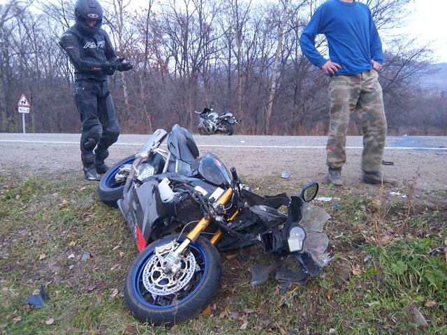

сегодня на трассе на меня напал грузовик, морда у моцика в щепки
Тут товарищ RSVR купить не может ибо их нет, а ты еще и уменьшаешь и без того невеликое поголовье))

Надеюсь, что он заводиться и ездить будет...

По виду ничего страшного. Морд с креплениями на ибеях навалом. Хочешь - китайские, хочешь - оригинальные...
Этот мот дубовый и упал ты на мягкую пов-ть. Если приборка и вилка целые - вообще легко отделаешься.

Колесико твое переднее менять надо было... очень давно. Да и заднее до кучи.
Нельзя на такой резине ездить.

Нее, переднее нормальное (это качество фотографии плохое), а заднее пора было... Решил закрыть сезон, прокатиться и поставить на консервацию, но... немного не доехал до дому.
