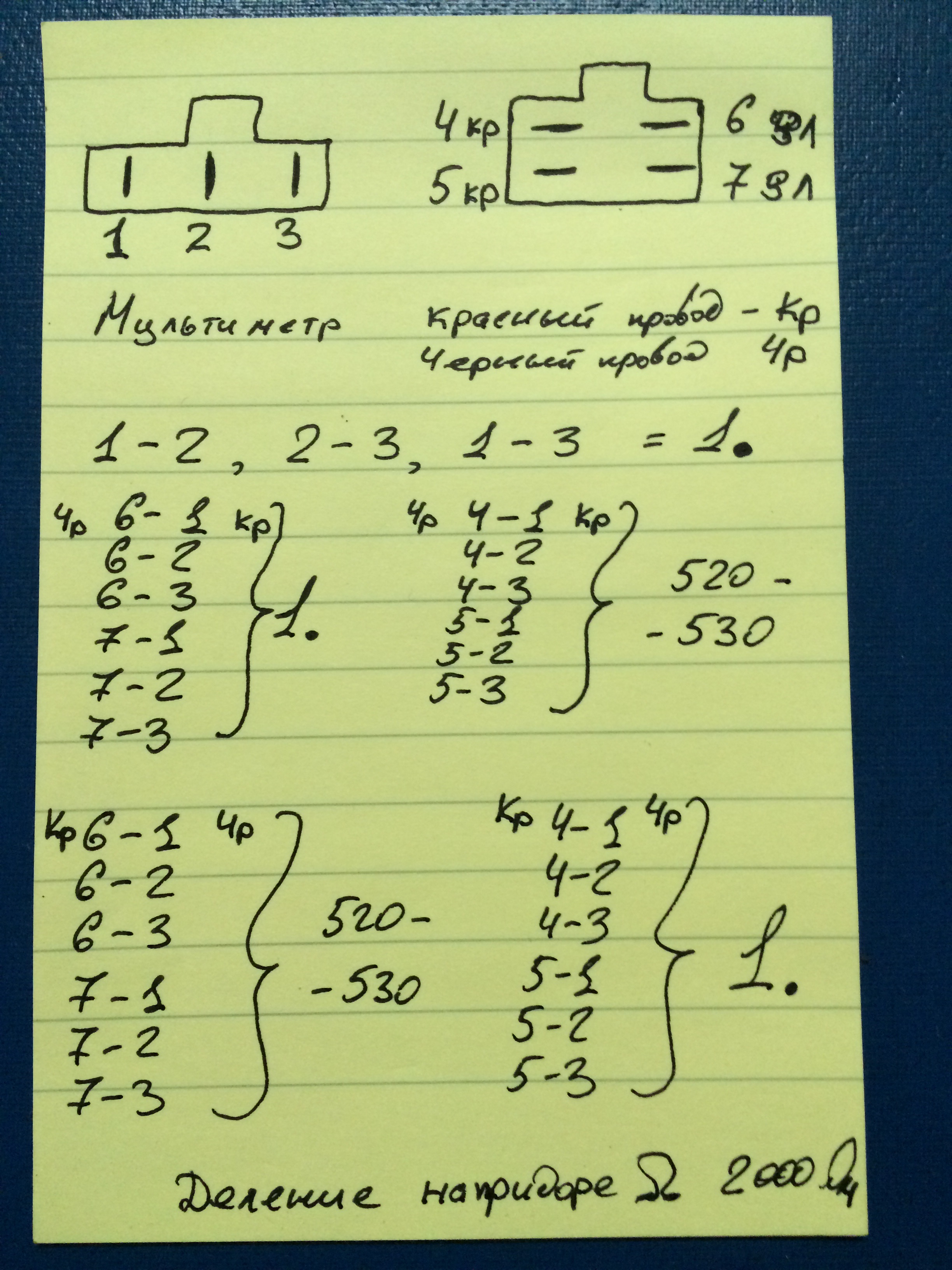

Belov1974Дата: Суббота, 31.05.2014, 17:07 | Сообщение # 50
Мотоцикл: Aprilia Tuono APRC
Сообщений: 18
Сегодня обмерял РР. Показания такие:
В норме или нет - не знаю. Придет новый РР - тогда сравню.
Добавлено (31.05.2014, 14:08)
Пришло новое реле. Показания те же, только вместо 520-530 показало 510-515. Разница, думаю, не существенна.
И отпишусь, чтобы закрыть этот вопрос. Статор можно купить на eBay. Цена вопроса - около 7000 рублей.
Заказал. Надеюсь, проблема будет решена.
