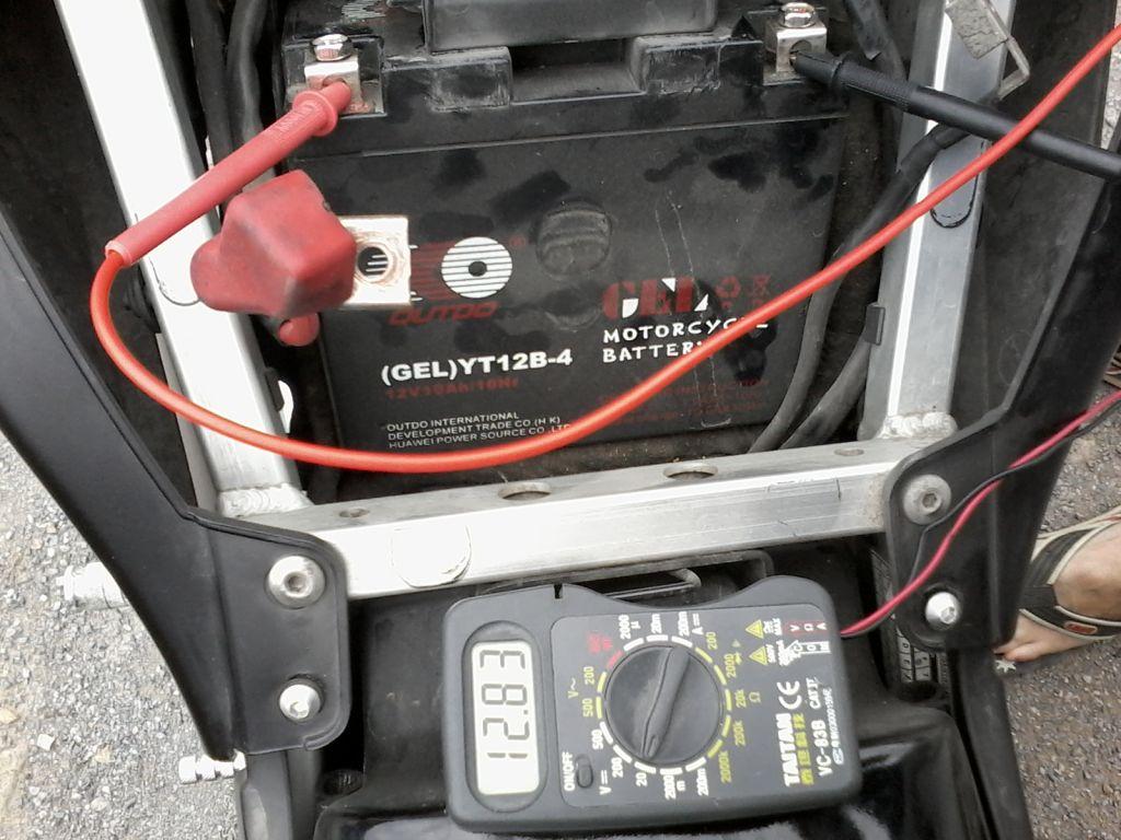

Вот и у меня гемор начался... Коннекторы в порядке, не расплавлены, на борту при холостых и оборотах на 4000 показывает 11,7-12,5 В.
Бывает заводится, а бывает и не хватает мощей... Если прикурить, то сразу схватывает... при нескольких попытках прокрутить двигу может обнулить время и установить настройки по умолчанию на приборке angry
Я так понял из выше написанного, что если мотоцикл заводится и едет, значит статор в порядке и надо смотреть РР?

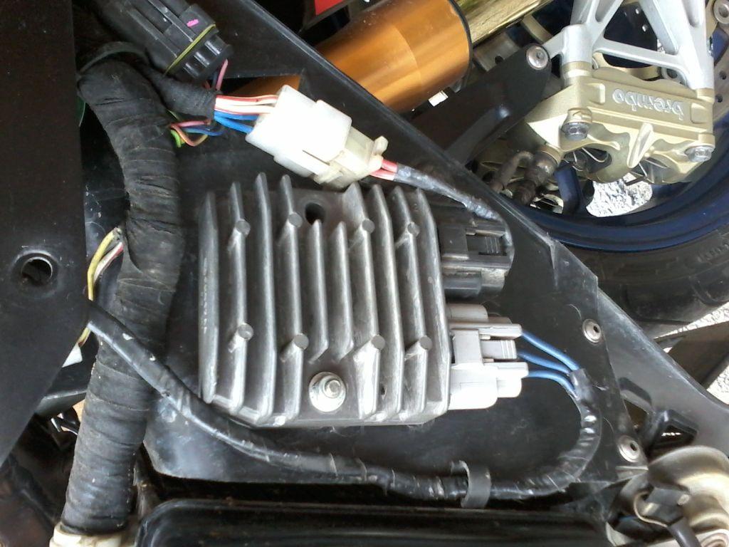

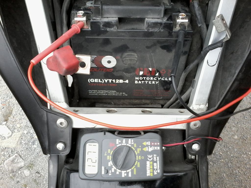

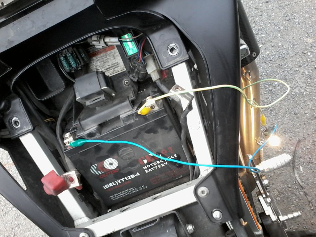

FritzДата: Среда, 26.08.2015, 07:37 | Сообщение # 65
Город: Amsterdam
Мотоцикл: RMZ450
Сообщений: 103
Короче вот, аккум всю ночь был отключен, снял показания:
Потом, как на сайте GSXR, проверил аккум на работоспособность, подключив к нему лампу на пару минут, после чего опять замерил:
Проверил РР и генератор на замыкание и пробои в цепи, вроде как все в порядке, должно все заводиться и работать:
Поменялся с соседом аккумами (ззр 1100) - и о чудо! Завелись оба. На аккум у обоих заряд поступает по 13-14 вольт, видать дело в аккуме...
