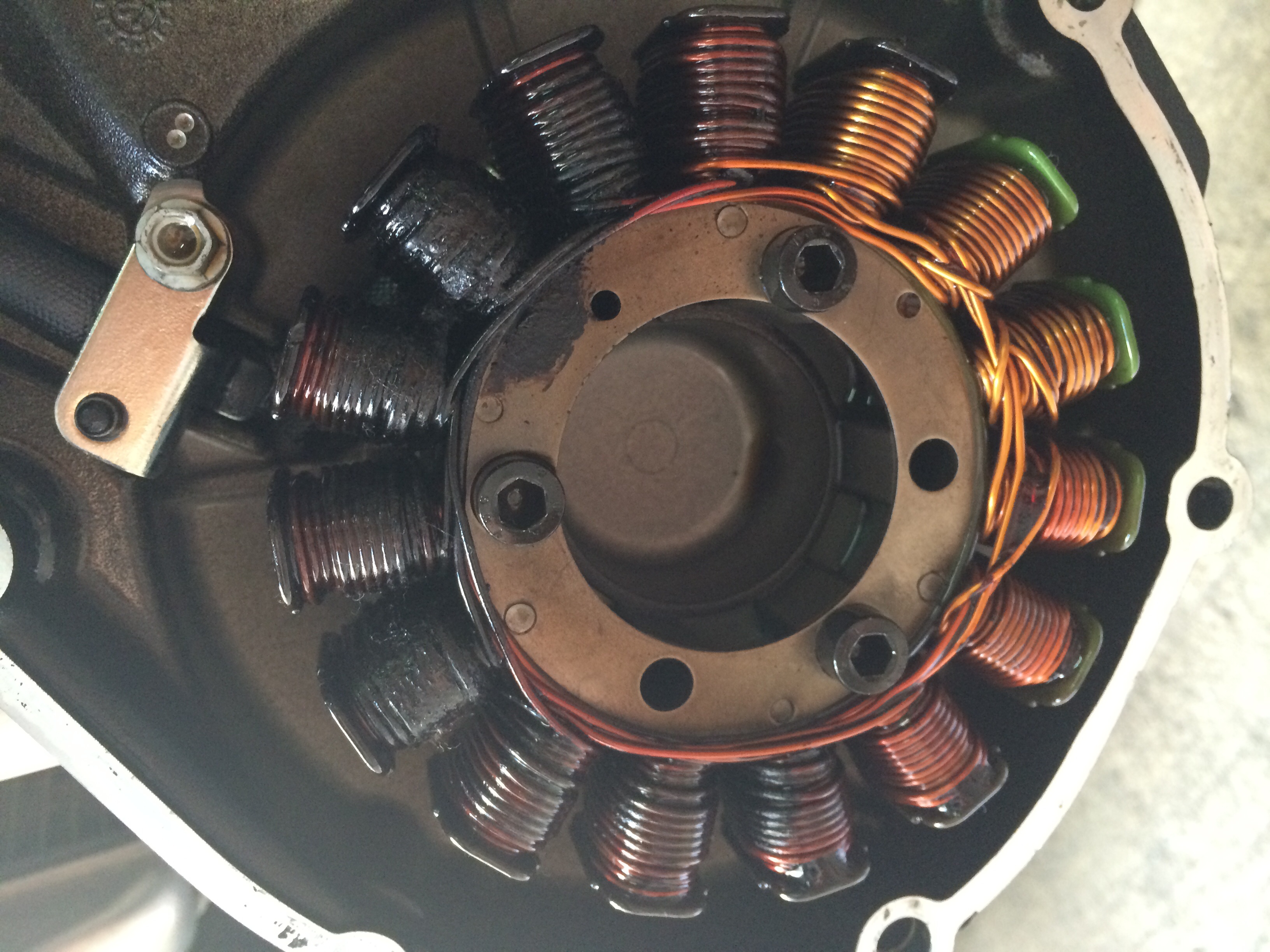

День добрый!решился сегодня провести проверку генератора.цифры такие.сопротивление между обмотками 1.9.между обмоткой и массой 1.9.показания одинаковые.напряжение между обмотками 30-28 V при 4000 об. Каков диагноз генератору???
Добавлено (26.05.2014, 23:00)
И еще!решил снять крышку генератора.статор на треть в черной саже какой-то.понимаю что прогорела изоляция.излазил интернет на предмет перемотки статора.много отзывов о мастерской в Подольске.
Кто-нибудь делал там перемотку?
zviadiДата: Вторник, 27.05.2014, 09:07 | Сообщение # 36
Сообщений: 6478
Хана твоему генератору.
Купи лучше новый, если время терпит. Перемотка - это такая вещь... Слишком много внешних факторов, влияющих на ее результат.
Причина сгорания какова? Окисленные разъемы, как в Милле и ротаксовских Туоно?
Блин, неужели и на этих мапедах с генераторами такие же траблы... Ты никакого доп. оборудования не устанавливал?

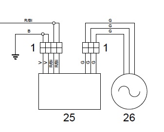

Неправильно написал... Между фарами в переднем пластике. Там спереди даже есть отверстие для его обдува. Попробую РР прозвонить, как здесь кто-то писал. Правда смотрел контакты - один на три контакта от генератора, а второй от РР - на четыре контакта (два красных и два зеленых). Красный это плюс, зеленый минус?
zviadiДата: Вторник, 27.05.2014, 09:39 | Сообщение # 40
Сообщений: 6478
На дорсе от РР на генератор идут три желтых провода, зеленый - земля, красно-белый - плюс.
Belov1974Дата: Вторник, 27.05.2014, 13:33 | Сообщение # 41
Мотоцикл: Aprilia Tuono APRC
Сообщений: 18
У меня два красно-белых, два зеленых и три желтых. А расположение РР конечно удивляет...
zviadiДата: Вторник, 27.05.2014, 13:38 | Сообщение # 42
Сообщений: 6478
У меня тоже два, сорри... написал коряво.
V - зеленый
G - желтый
R/Bl - красно-белый
Прикрепления: 3227390.jpg (15.4 Kb)

Belov1974Дата: Четверг, 29.05.2014, 06:45 | Сообщение # 45
Сообщений: 18
Мой статор, кому интересно:
Буду заказывать у официалов. Можно отправить в штаты на перемотку, но цена вопроса 225$ плюс пересылка.
И когда придет новый, то ради эксперимента старый перемотаю у наших умельцев и отпишусь, что получилось.
Прикрепления: 6746166.jpg (1.64 Mb)
