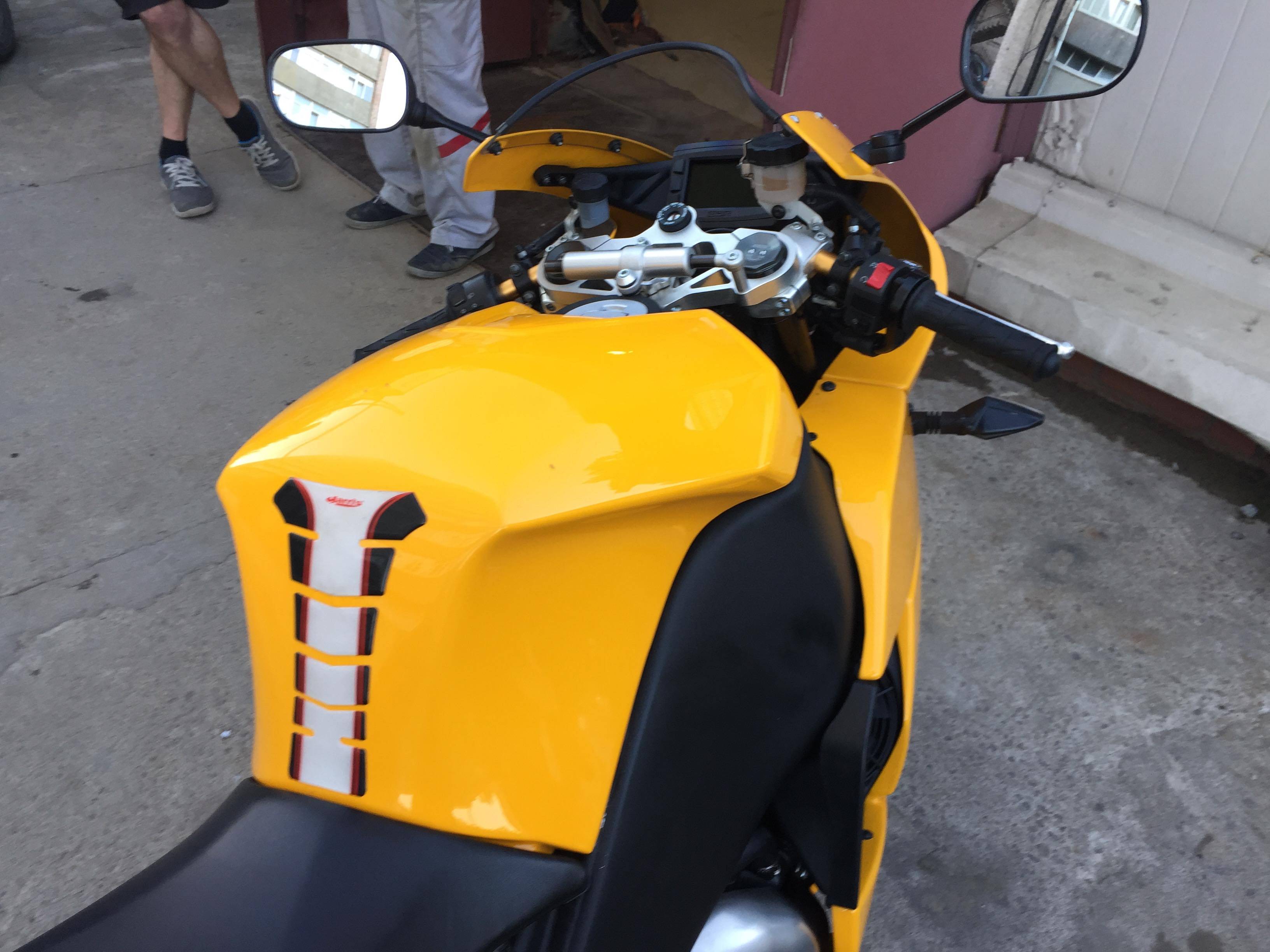

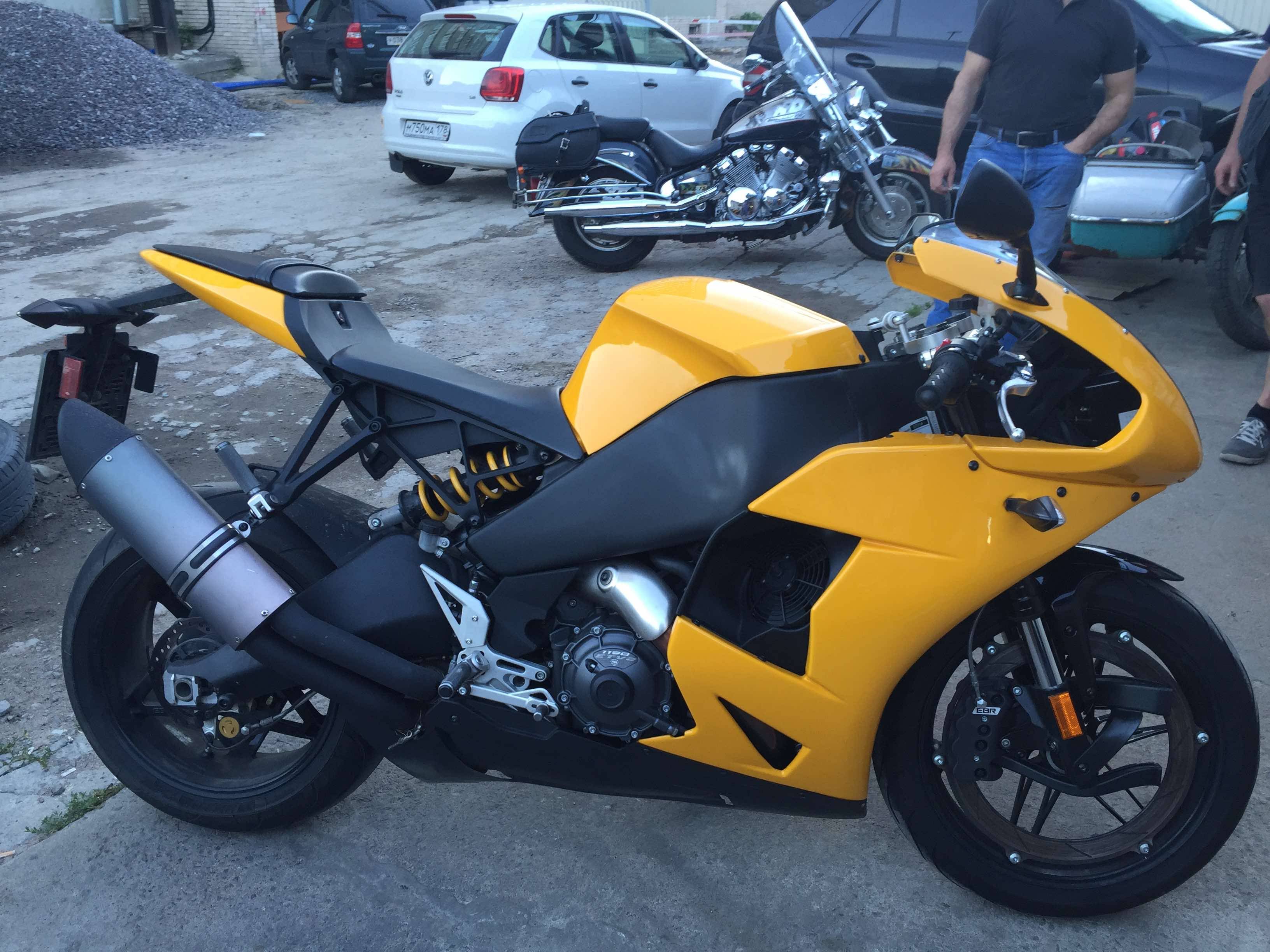

Не выдержал мапед biggrin Приехал сегодня на Стрелку ВО, потусил, начинаю заводить мотоцикл - а он работает при прогреве с таким звуком, как будто один из цилиндров не работает. Поработал пол-минуты и заглох. Выдал ошибку - накрылся датчик кислорода заднего цилиндра. Сбросил ошибку, опять завожу - поработал пять секунд и снова заглох. Опять выдал эту же ошибку, стирать не дает. Только сотру - она снова появляется.
Делать нечего - надо ехать, время пол-двенадцатого... Завел и стал газовать тысяч до шести, чтоб не заглох. Чуть отпускаешь рукоятку - он глохнет. Пришлось осваивать старт на холодном двигателе аж с 7000-8000 об/мин... Несколько раз глох на ходу, пока двигатель не прогрелся. Потом поехал уже боль-менее нормально. Однако на ровном газу мотоцикл подергивается. Кое-как доехал до гаража побыстрее...
Выключил двигатель, потом опять завел - завелся как ни в чем не бывало, без посторонних звуков и без ошибок.
А я как раз америкосам вопрос задал о взаимозаменяемости лямбда-зондов с другими мотоциклами и авто... Вовремя...
Но есть и хорошие новости - зато я узнал причину вибраций. И пофотокался wink
Прикрепления: 2889935.jpg (651.0 Kb) · 1684542.jpg (484.5 Kb) · 0308473.jpg (632.2 Kb) · 3100897.jpg (499.9 Kb)

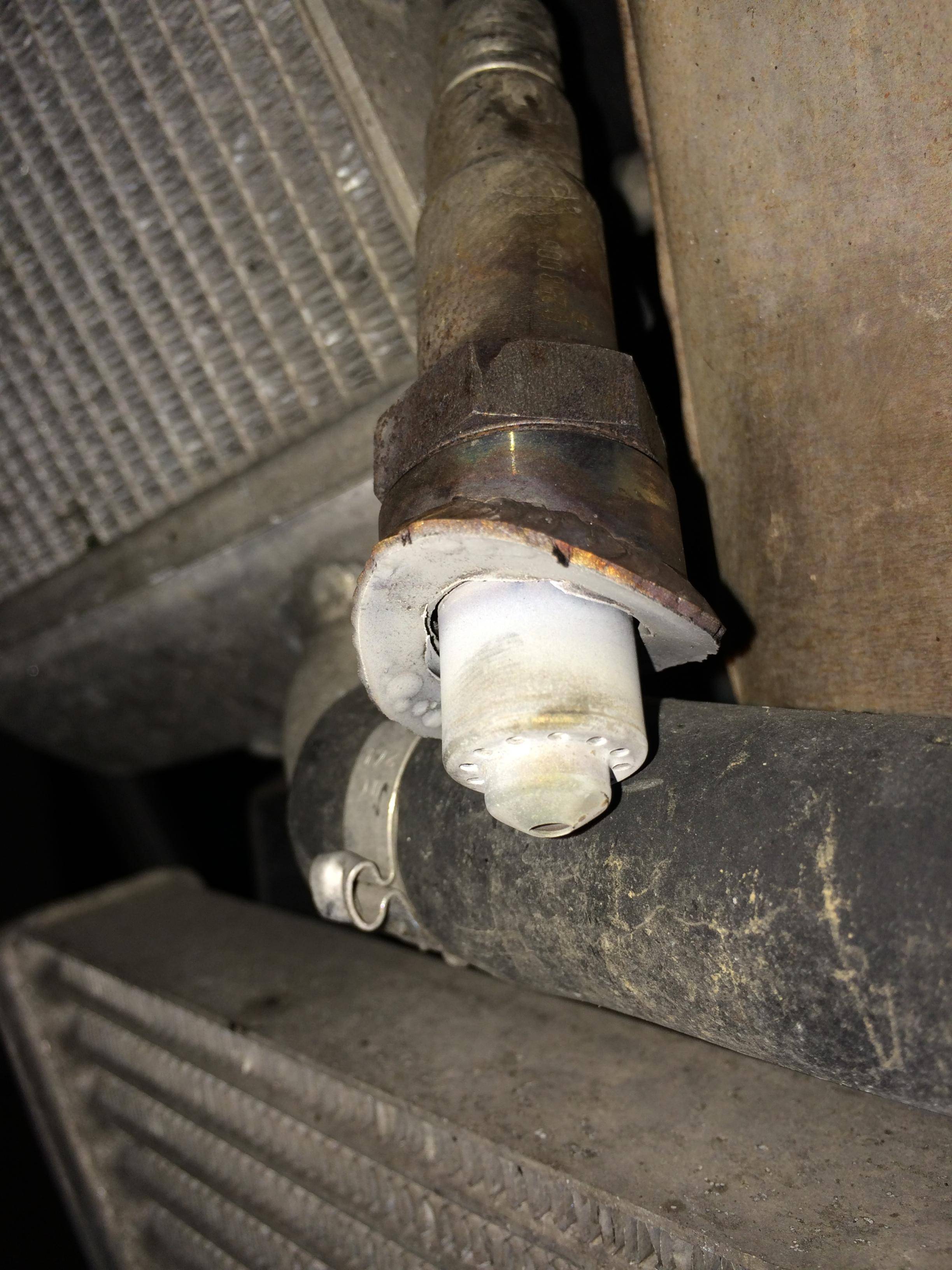

Вот что случилось с лямбда-зондом переднего цилиндра у одного американского юзера:
Нашел ветку на втором EBR-форуме, где такие же точно проблемы, что и у меня:
http://www.badweatherbikers.com/buell....0014840
Передний датчик он сменил, теперь ковыряет задний. Обещал выложить партнамберы лямбда-зонда, когда все поменяет и заработает.

Так biggrin Позвонил бывшему российскому дилеру EBR, с его слов на мотоцикле стоит обычный универсальный четырехконтактный бошевский лямбда-зонд. Возможны проблемы только с длиной провода.
Надо ехать в сервис - пусть мне снимают оба зонда, я их поменяю на новые. Если дело не в разъемах или перетертом проводе...

Навестил сегодня мотоцикл, посмотрел на лямбда-зонд переднего цилиндра. С виду все с ним хорошо, он имеет чуть белесый цвет. Второй зонд пока не выкрутили... Чтобы до него добраться, пришлось снимать дроссельные заслонки, все кабели, все топливные шланги и корпус эйрбокса полностью. И то нужен спецключ короткий, чтобы не снимать двигатель. Блд, конструктора - зачем эти зонды ставить в столь труднодоступные места? angry
Замерили сопротивление подогревателей зондов - по 9,6 Ом у обоих. Партнамберы - 0 258 006 956 - не бьются с каталогами Бош. Видимо, это какие-то устаревшие номера, вместо них предлагают купить LS6956 или LSF-4.23.

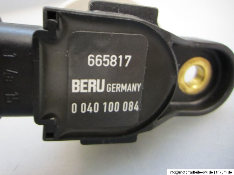

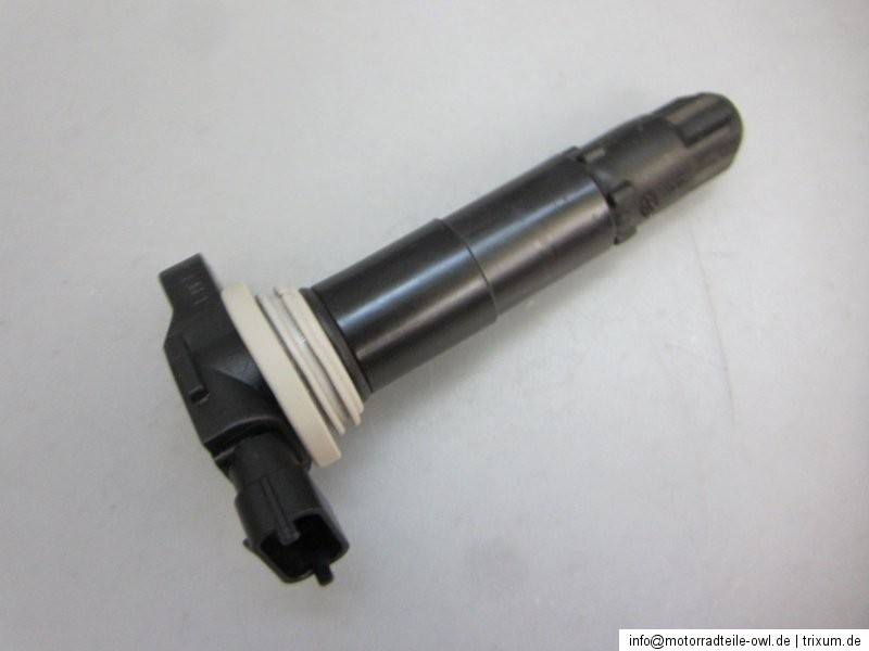

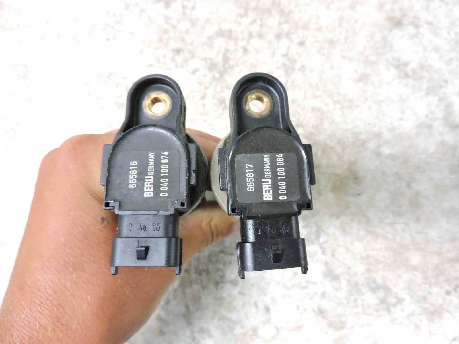

Вынули катушки зажигания, посмотрел их маркировку - Beru 0 040 100 084. Такие же точно стоят на всей серии 1125 (парт-намбер Y0300.1AMC или Y0300.1AMB):
Судя по последней картинке, oни взаимозаменяемы с Beru 0 040 100 076.
Начал искать на будущее, что это за катушки и от каких мотиков подходят - опять по нулям. Их даже в каталоге Beru нет. Бля, опять Эрик какую-то поибень древнюю откопал и на свои изделия вкорячил...
По внешнему виду они очень похожи на катушки от супердюка 990 - Beru ZS443. Впрочем, внешний вид у них может быть одинаковый, а характеристики разные...
