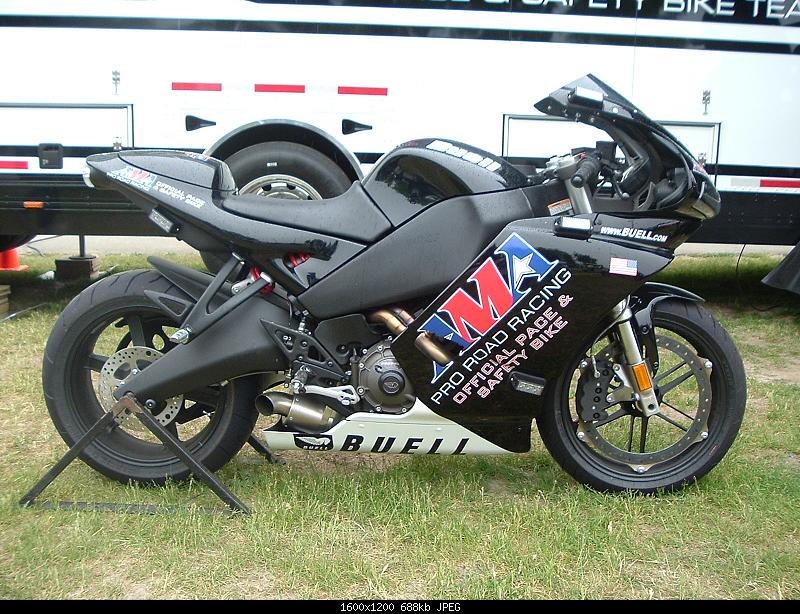

Вот какой пластик бывает на 1125:
Без "ушей" посимпатичнее выглядит...
Прикрепления: 7495306.jpg (125.4 Kb)

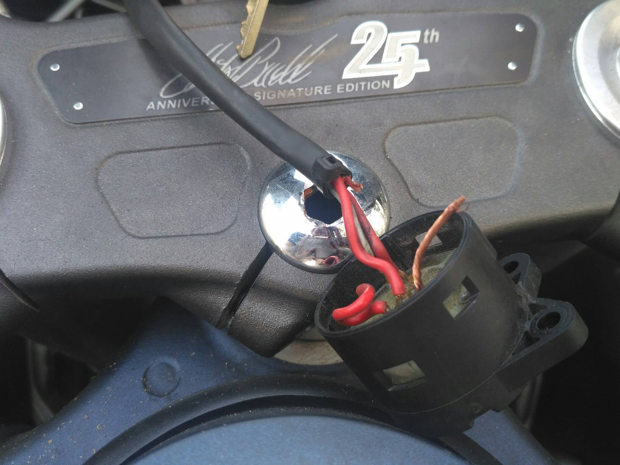

Первые болячки вылезли.. Приехал с девочкой на озеро и уехал на попутках. Погуглил форумы забугорные, по-лёгкому нашел причину.
Симптомы: не горит главный свет (только подсветка светодиодная), не работает сигнал, не реагирует на кнопку старт. Замыкание реле на прямую мотик не запускает, хоть и крутит мотор. Причина - поломка провода в замке. Приехал на второй день, разобрал, запаял. Жду, когда сломаются остальные. Проложил чуть по-другому жгут.
Прикрепления: 6871429.jpg (0.0 Kb)
Сообщение отредактировал firefli - Четверг, 28.07.2016, 16:41
