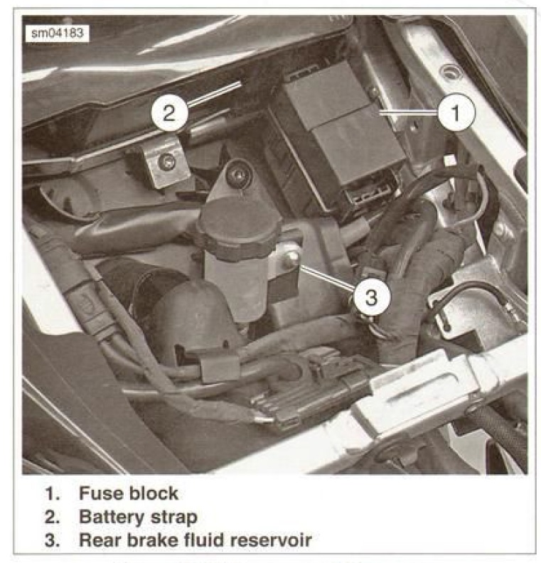

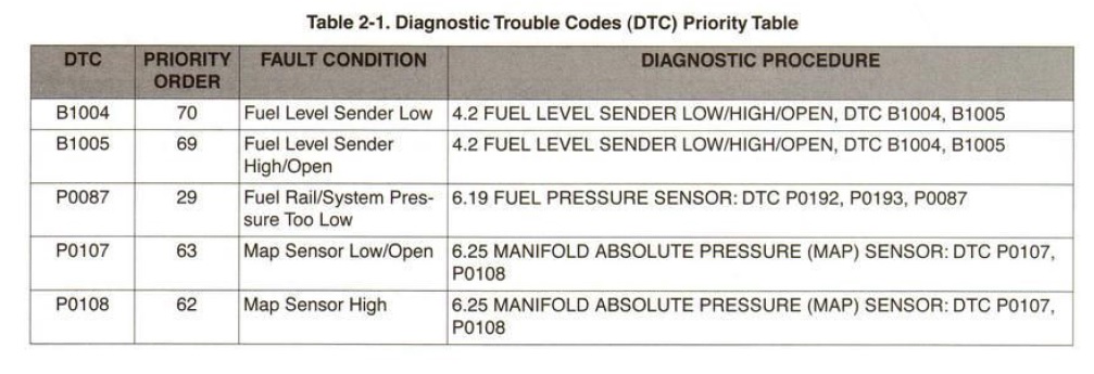

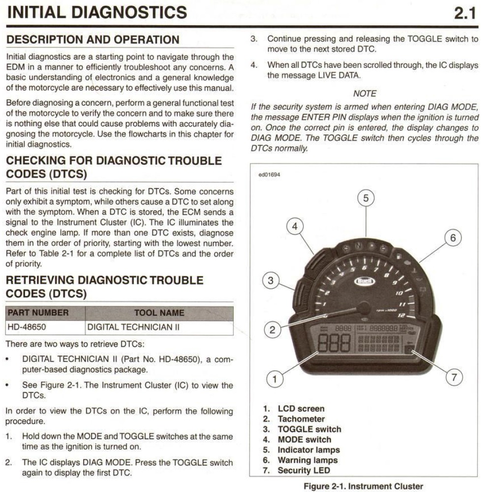

Как читать ошибки на 1125?
Попал в ливень, нажал на сигнал - он квакнул раз и больше не шевелился. Через несколько км загорелся чек и заметил, что приборка показывает только показания тахометра. Заметил, что стала загораться стрелка тахометра и подавать мне какие-то сигналы, которые я не понимаю.
Где можно найти расшифровку этих сигналов? Подозреваю вылетевший предохранитель, подскажите где они стоят.
Спасибо.

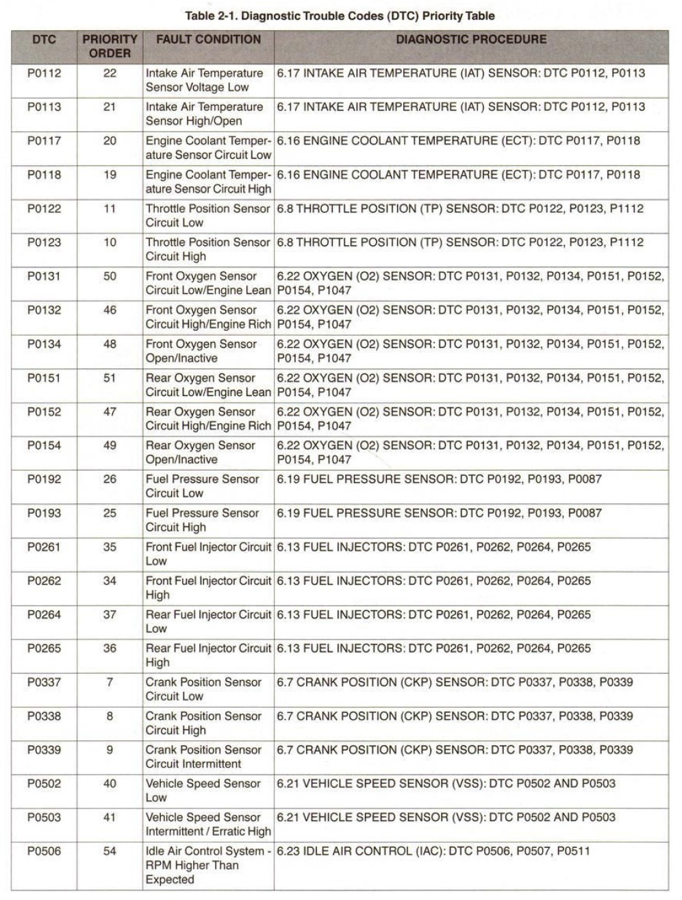

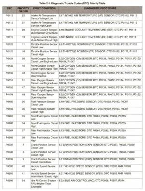

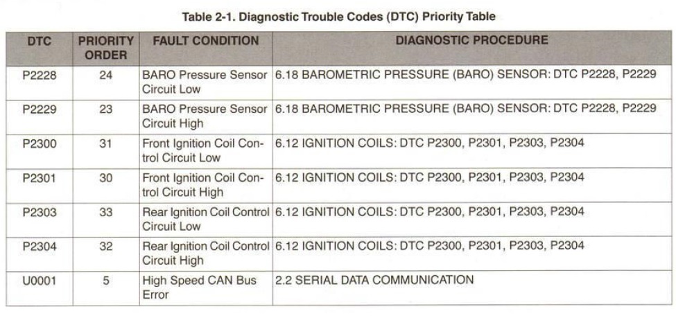

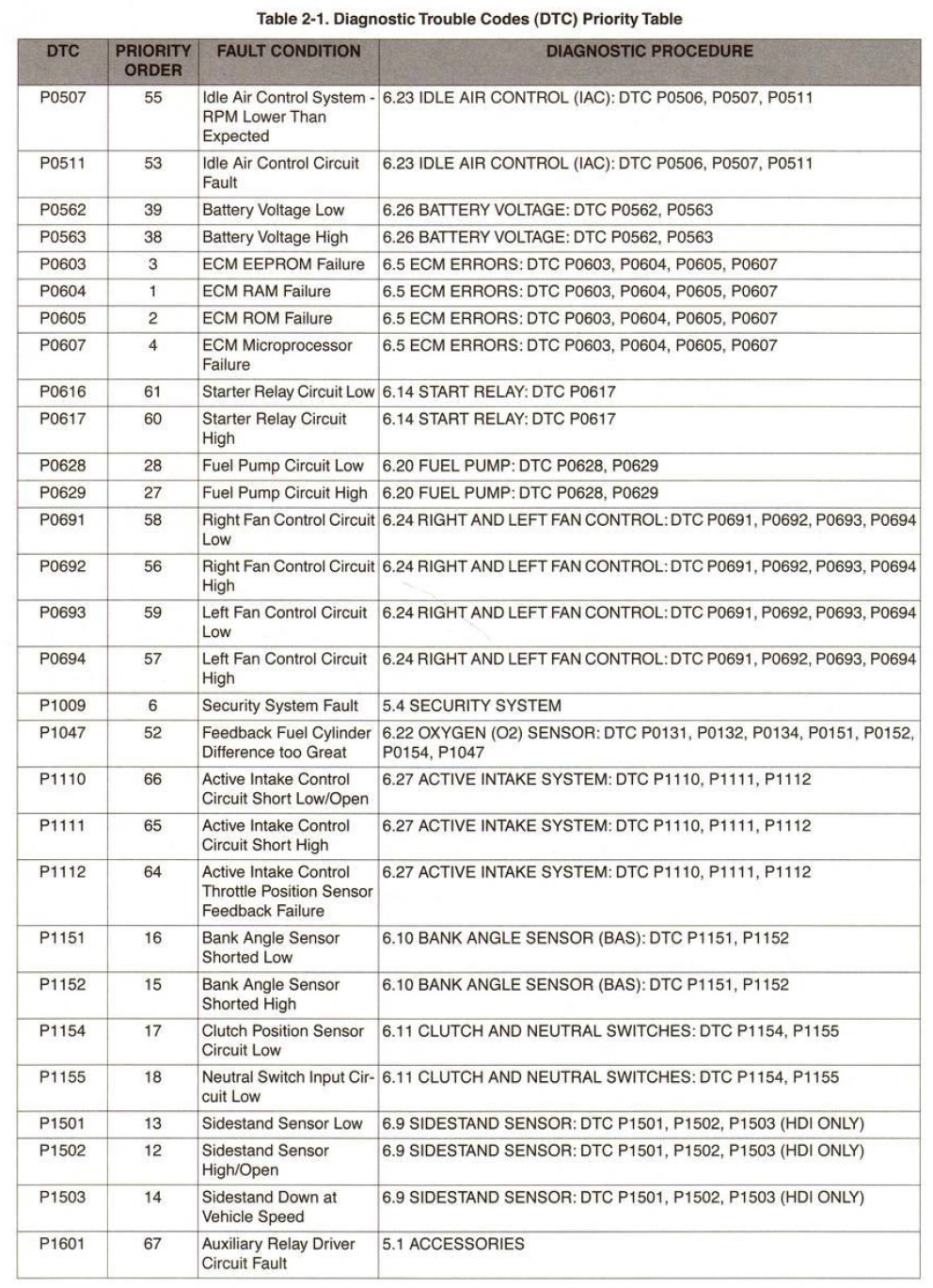

zviadiДата: Суббота, 11.06.2016, 11:27 | Сообщение # 6
Коды ошибок:
Предохранители (похоже на место под пассажирским сиденьем):
Мне проще - мой EBR сам все подробно пишет, что и когда накрылось, а также код ошибки. Мне лишних движений и визитов к дилеру делать не надо.
Кстати, имей ввиду - у семейства 1125 бывают такие же проблемы с обгонками, генераторами и РР, что и у Априлий.
По-моему у тебя на борту просто что-то коротнуло - вот и вся недолгая. Ты мануалы лучше бы в сети скачал для начала...
Прикрепления: 3901339.jpg (326.1 Kb) · 1806555.jpg (99.9 Kb) · 8924662.jpg (440.4 Kb) · 9701725.jpg (440.2 Kb) · 4913299.jpg (132.9 Kb) · 0752196.jpg (164.6 Kb)

Мануал есть. Я эту таблицу видел, но как читать ошибки по мигающей стрелке тахометра - я не понимаю.

zviadiДата: Суббота, 11.06.2016, 12:09 | Сообщение # 10
Ты не тот Бьюэлл смотришь - это для бьюэллов с харлеевскими моторами. А у тебя ротакc.
Я тебе картинку самую первую приложил - там сказано, как выводить ошибки на приборку. Принцип тот же, что и на Милле. У тебя ж была Милле - должен об этом знать.

zviadiДата: Суббота, 11.06.2016, 13:14 | Сообщение # 12
Цитата firefli ()
Я так и не понял из первой таблицы, как это делать по приборке
Не по таблице, а по тексту под заголовком "Retrieving Diagnostic Trouble Codes (DTCS)". Та картинка, где справа фотография приборной панели.
1. Включить зажигание.
2. Нажать одновременно и удерживать кнопки "Mode" и "Toggle", пока на ЖК-мониторе не появится надпись "Diag".
3. Еще раз нажать кнопку "Toggle", чтобы считать первую ошибку.
4. Каждая последующая ошибка, хранящаяся в памяти, считывается однократным нажатием кнопки "Toggle".
5. Когда считается последняя ошибка, появится надпись "Live Data".

Никаких ошибок не выдал. Чек не горит, спидометр и гудок не работают, предохранители под сиденьем все целы. Не найду в мануале - может есть ещё в каком-то месте блок предохранителей?
zviadiДата: Воскресенье, 12.06.2016, 13:02 | Сообщение # 14
9-ый предохранитель на 10А отвечает за гудок и стоп-сигнал. Предохранители все стоят в одном месте.
Я б еще проверил контакты самой приборной панели.
Если не поможет - в мотосервис. Может и приборка накрылась...

firefliДата: Воскресенье, 26.06.2016, 13:35 | Сообщение # 15
Город: Санкт Петербург
Мотоцикл: Aprilia RSV1000 Mille R
Сообщений: 42
Всё же ты был прав - дело было в предохранителе: сгорел и на глаз не заметно, пока прибором не проверил. Всё заработало.
