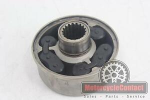

Вот так выглядит оригинал:

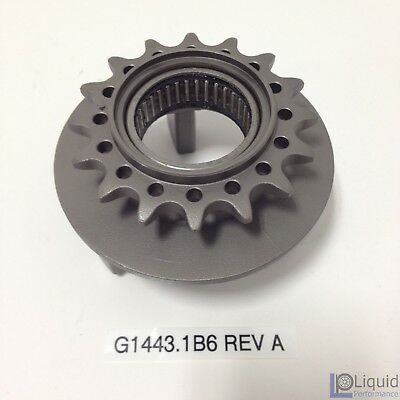

А вот есть еще такая версия, тоже вроде как оригинальная, но с иным кол-вом зубьев:
https://www.ebay.com/itm....0771784
Вот наверное такую звезду автор ролика и поставил...
Цитата firefli ()
Там маятник родной Бюэловский без натяжителей
Вот это мне тоже непонятно - как тогда регулировать натяжение со стандартным маятником? Значит меняй маятник на тот, который от 1190.
Хочешь - купи этот кит-комплект за 2000$...
Цитата firefli ()
На спортивном Buell RR там ролик просто буфер, а не натяжитель
Да фиг с ним, пусть будет буфером. Специально тебе приложил видео-инструкцию по его установке, чтоб ты видел, что он внатяг ставится и натягивает цепь. Значит "натяжитель", а не просто подпорка. Нерегулируемый натяжитель, если только. На этих мотиках цепь всегда натянута снизу.
Эти ролики ставят на всех гоночных бьюэллах. Важно то, что он есть, ставится куда-то в район натяжителя ремня 1125 (или вместо него), и цепь по нему скользит. Как он там точно называется - насрать.
