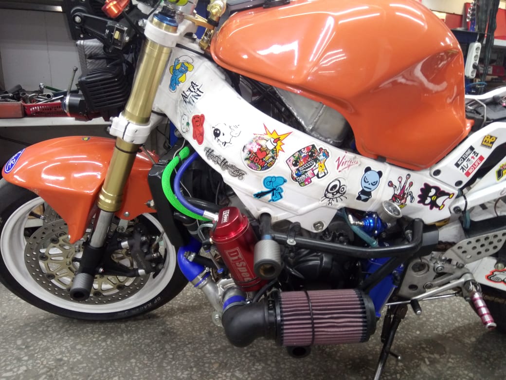

Построил мой приятель. Три года собирал нужные запчасти, четыре месяца собирал сам мотоцикл.

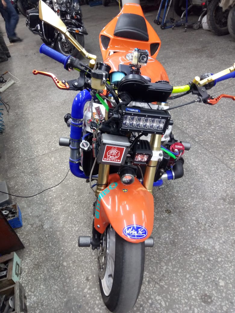

Ориентировочно 260 сил на колесе (пока не ездил на диностенд). В данный момент идет настройка турбины через пауэрком и специальную прогу. Покатались, записали логи, покатались, записали логи - и так несколько раз.
Камера GoPro на баке - для записи показаний приборов. Ибо смотреть на них во время езды некогда - настолько все быстро происходит.
Не смог удержаться - побыл немножко тупой пиздой на чужом мотике:
Разжирел я в этом году без мотика, да... В инстаграммчике и фконтактике смотрецца красиво не буду, девачки не заценят. Пичаль-беда...
Теперь по мотику.
Доводить его будут еще неделю минимум. Давление наддува - 1,5 бар. Турбина самая маленькая, которую только можно воткнуть на мотик. Как оказалось, это плохо - слишком подрывает внизу и тухнет наверху, надо было ставить побольше.
По ездовым хар-кам со слов автора и хозяина мотика - поворачивать на нем практически невозможно. Повороты проходит накатом не трогая газ - стоит на пару миллиметров открыть его на первых четырех передачах - сплошная пробуксовка и виляние хвостом. Очень опасно. Даже при разгоне по прямой мотоцикл виляет от небольшого открытия газа и задирает переднее колесо. Хозяин трогается на нем с третьей передачи, на первой и второй просто не успевает переключаться при открытии газа с 3 тысяч оборотов - двигатель сразу крутится до красной зоны и наступает отсечка.
Резина - слик с давлением всего 1 атмосфера, и даже этого не достаточно для зацепа с дорожным покрытием. Будет делать для него длинный маятник - плюс 25 см от стока.
Бензин - сотый. Расход топлива примерно 20-25 литров на сотню. Бак кончается моментально даже при коротких заездах для записи логов (а больше ездить опасно - движок может не выдержать). Вес - примерно 190 кило снаряженный.

zviadi, от какого мотоцикла коробка там стоит или родную оставили?
zviadiДата: Понедельник, 22.07.2019, 20:39 | Сообщение # 3
Сообщений: 6483
Коробка и сцепление родные пока, мотор был перебран после клина, пробег - на приборке на последней фотке (километов пятьдесят можно отнять). Так что не только на бьюэллах и зедах моторы умирают к 35 тысячам, но и на супер-дупер "надежных" хондах. Ездить просто уметь надо wink
В процессе переборки мотора было принято решение строить турбо-байк. Поршни и шатуны - кованые, рассчитанные производителем этих деталей ЦПГ на данное давление наддува.
Сегодня владелец поставил мотоцикл на учет - поехал своим ходом в ГАИ biggrin Так что теперь на нем можно легально ездить по ДОП. Если получится...
И дело даже не в том, что не совладать с газом в поворотах - слика хватит километров на 50-70 в самом лучшем случае. А если обычную дорожную поставить - вообще не получится ездить.
Зато сцепление цело будет...

А вариант придушить двиг через ограничение подачи топлива - не рассматривали?
И удлинение маятника само-собой необходимо с такой-то дурью.
А так можно? Трекшен своими силами соорудить на коленке?
Рестриктор во впускной коллектор)
ПС. Тут финские отморозки бусу турбируют, прокладку поставили, чтобы снизить степень сжатия. Но маятник не меняли.

При чём здесь трэкшэн? Топливную карту перенастроить?
Ведь какие-то "мозги" у мота есть (их не может не быть smile ) дык почему бы с ними не "поиграться", раз уж такие серьезные переделки делать...
Потеряются лошади.
Видел. Там у него еще куча видяшек про мотор литрового джиксера в раме кроссача и про то, как он на этой хаябусе покрышки за пол-минуты уничтожает в дрифте.
Прокладку, ессно, ставить тоже надо, чтоб понизить степень сжатия. Все это сделано.
Длинный маятник - на усмотрение райдера. Ему ж ездить... пока с коротким никак нормально не получается.
Не все так просто с настройками карты. Было бы просто - проблема была бы решена. Проблема в т.ч. в турбине, которая начинает дуть слишком рано, насколько я понял. Поставили самую маленькую из возможных - а надо было ставить большую, у нее инертность больше, и дует не сразу.
Кагбэ, это не мой проект, я к нему имею весьма далекое отношение. Просто наблюдения со стороны. Владельца аппарата давно знаю, еще со времен нахождения в моем владении RSV1000R.

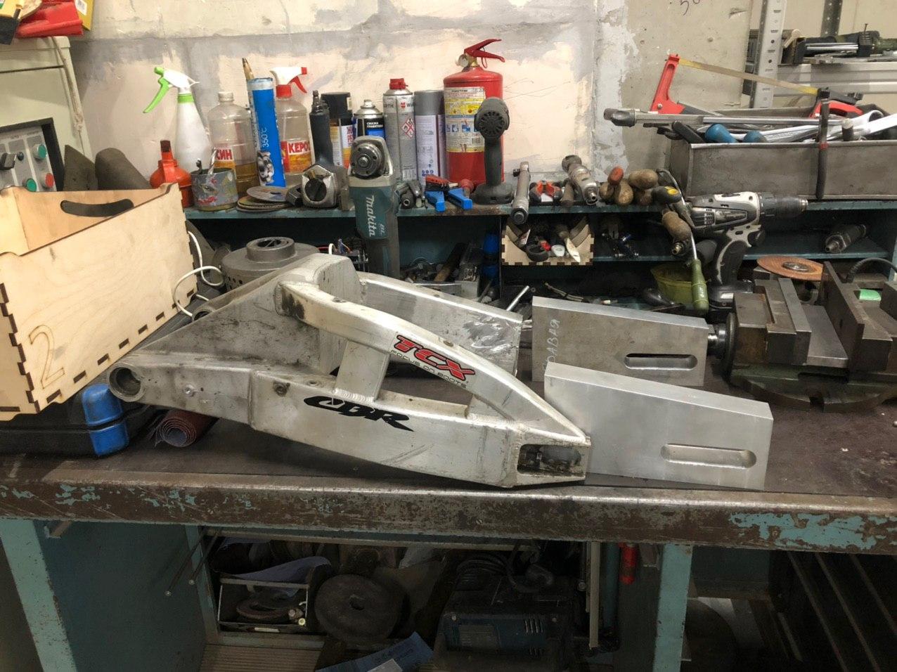

Продолжение этой неспешной истории biggrin
Длинный маятник (+200 мм):
Должен быть готов до конца этого месяца. Далее - замена стоковых форсунок на форсунки от пятилитрового мустанга.
Довелось чуть-чуть поездить на своей дайтоне с владельцем данного мотика в прошлом году - по прямым мне просто ловить нечего из любых положений, в поворотах - вдувал запросто. Мапед этот совсем не для поворотов... И это еще со стоковым маятником. С длинным ситуация в поворотах будет еще хуже. Главное - хозяин вменяемый и толковый, и всё это сам понимает и не комплексует.
Отсутствие тяги на малых оборотах удалось победить в конце прошлого года, путем изготовления обманки, которая (если не ошибаюсь) работает с составом топливо-воздушной смеси.
Может удастся прокатиться на нем лично, хотя чета стрёмно - это самая настоящая олдскульная турбо-пушка с турбо-ямой и дальнейшим подрывом от 5000 об/мин до ограничителя оборотов...

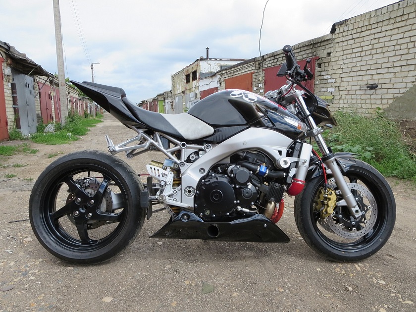

Тоже в свое время собирал турбо стритфайтер:

Сколько сил, что за турбина? Почему вилку и тормоза поставил такие простые?

Поставлена новая гражданская резина сзади взамен старого слика, куплены форсунки с производительностью 790 гр/мин.
С новым длинным маятником база 1620 мм. Пока мерил базу, уронил рулетку в отработку angry Сцкнх, руки-крюки... пришлось ее вылавливать, разбирать и мыть сольвентом.
