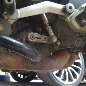

На фотке с надписью VILAR мой мот! Не думал, что они выставят его на сайт. Причем заказывал не у них, а в Про Мото. Привозил им мот в коробке сразу с таможни, они мне его собирали + эту клетку делали.
zviadiДата: Среда, 13.05.2015, 10:55 | Сообщение # 18
Трубы клетки расположены так, как я предположил?
srezДата: Среда, 13.05.2015, 11:24 | Сообщение # 19
Мотоцикл: Aprilia Dorsoduro 1200, RS250
Сообщений: 13

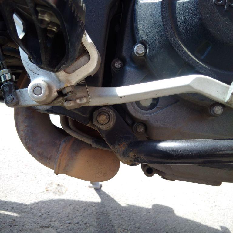

Да, крепеж только в 2 местах с каждой стороны.
Внизу справа прикручен под педалью тормоза (слева - в том же районе).
zviadiДата: Среда, 13.05.2015, 11:37 | Сообщение # 20
А к чему прикручен снизу?
srezДата: Среда, 13.05.2015, 12:43 | Сообщение # 21
Сообщений: 13
Вот так:
Прикрепления: 9524849.jpg (75.2 Kb) · 7356854.jpg (16.8 Kb)

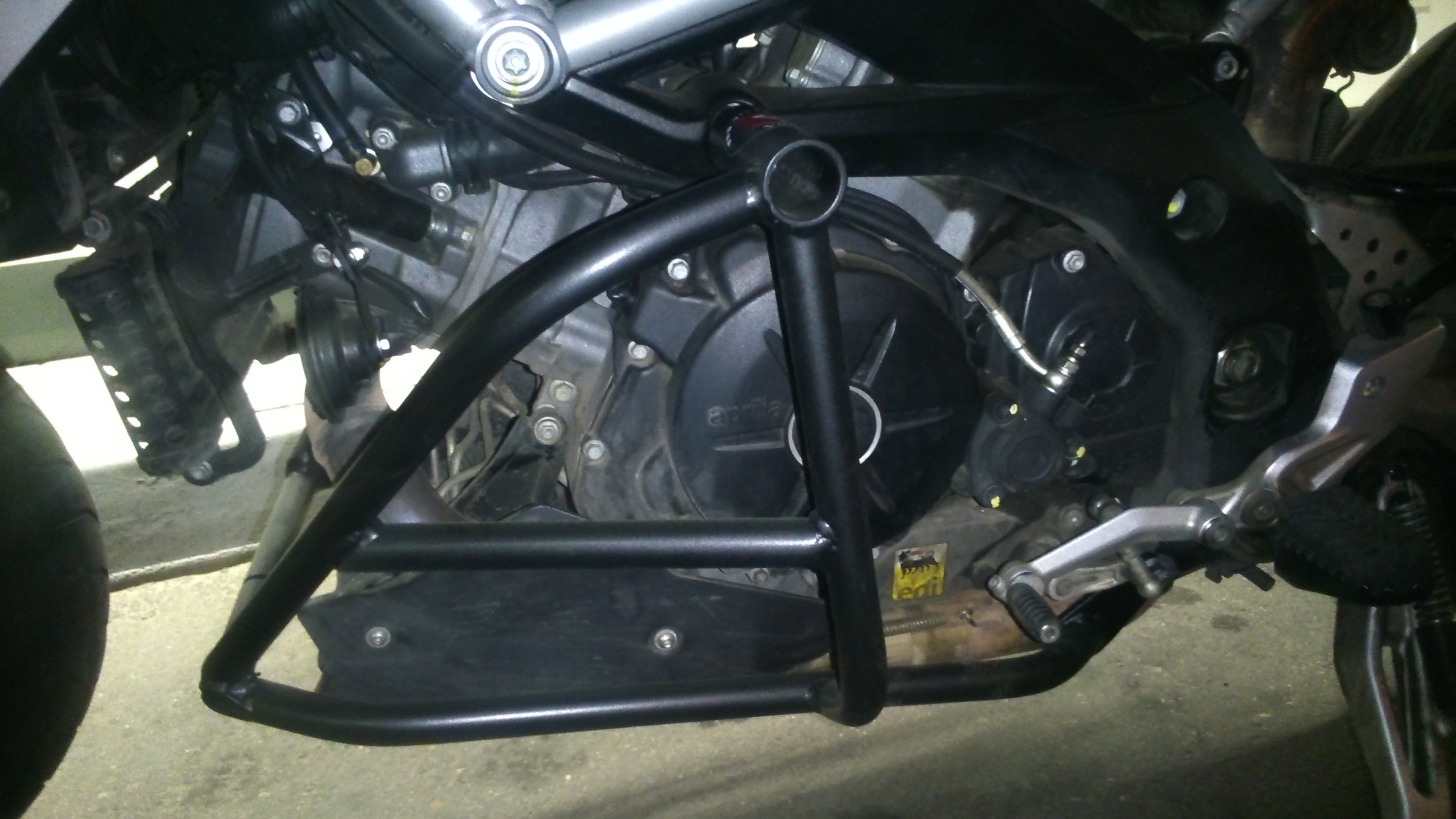

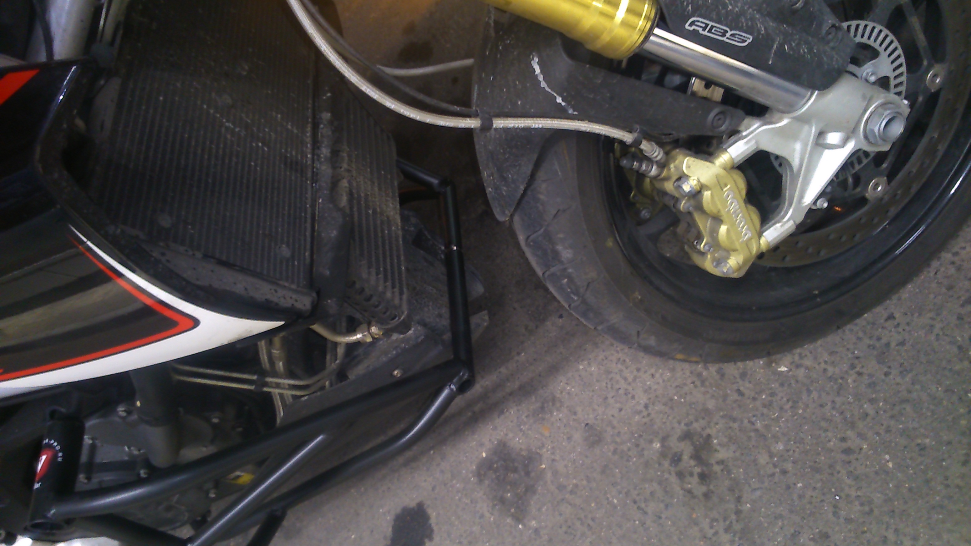

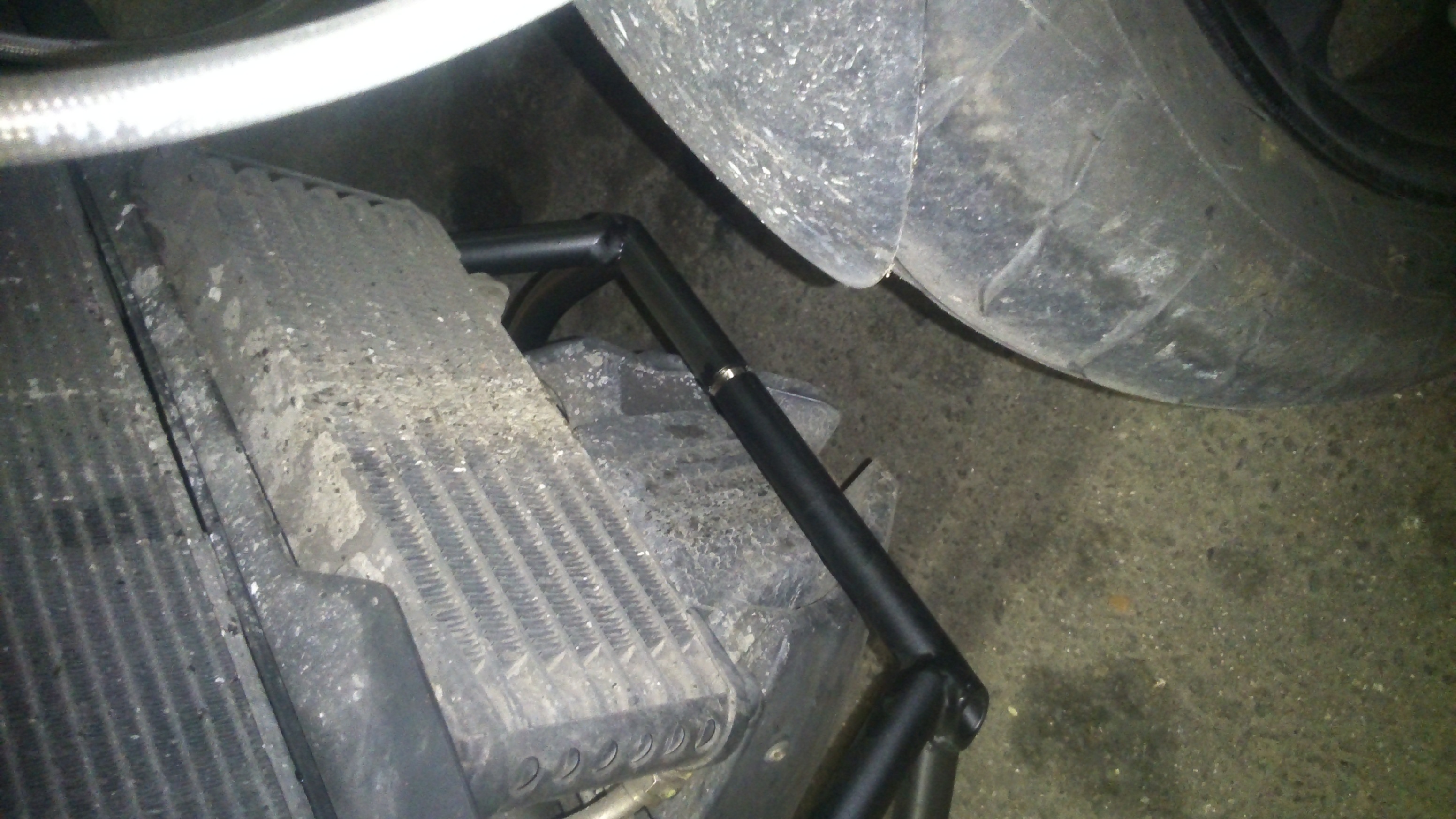

Сделали мне дуги на Дорсу 1200. Фотки приложил.
Может кому-то понадобится...
Прикрепления: 4415158.jpg (769.8 Kb) · 5760465.jpg (793.1 Kb) · 2971132.jpg (978.5 Kb) · 2205945.jpg (821.8 Kb)

Цена 12 тыс. руб за все со установкой, сделано из черной стали + покраска. Вроде должны были порошком красить...
По посадке: в некоторых положениях при начале движения чуть-чуть касаюсь дуг носками бот, но у меня боты а-ля кроссовые. Также при определенном положении, когда стоишь на месте, касаешься коленкам верхней трубы. При езде при моей посадке ничем не касаешься.
Из странного - несимметрично расположен разъем у дуг впереди за первым колесом.
Причина выбора: с дугами мне спокойней, чем со слайдерами.
Я приценивался к слайдерам на af1 120 USD + 50 USD доставка, итого 10540, при меньшей степени защиты.
