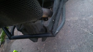

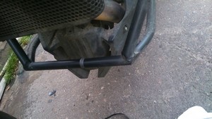

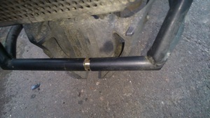

CarbonoidДата: Вторник, 19.07.2016, 12:23 | Сообщение # 38
Сообщений: 114
Намотал я изоляции между дугами, пока как временная мера. Туда потом поставлю или резиновую, или пластиковую вставку.
Фотки, где дуги сходятся, показаны ниже:
Прикрепления: 6401964.jpg (22.3 Kb) · 3742199.jpg (24.6 Kb) · 6817979.jpg (25.6 Kb)
