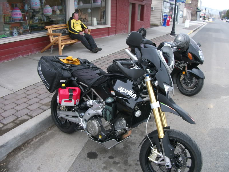

zviadiДата: Понедельник, 10.02.2014, 14:32 | Сообщение # 2
К чему ты собираешься крепить защиту? У этого мотоцикла рамы снизу нет, а движок к ней подвешен за две верхних точки и одну боковую.
Прикрепления: 9788558.jpg (61.8 Kb)

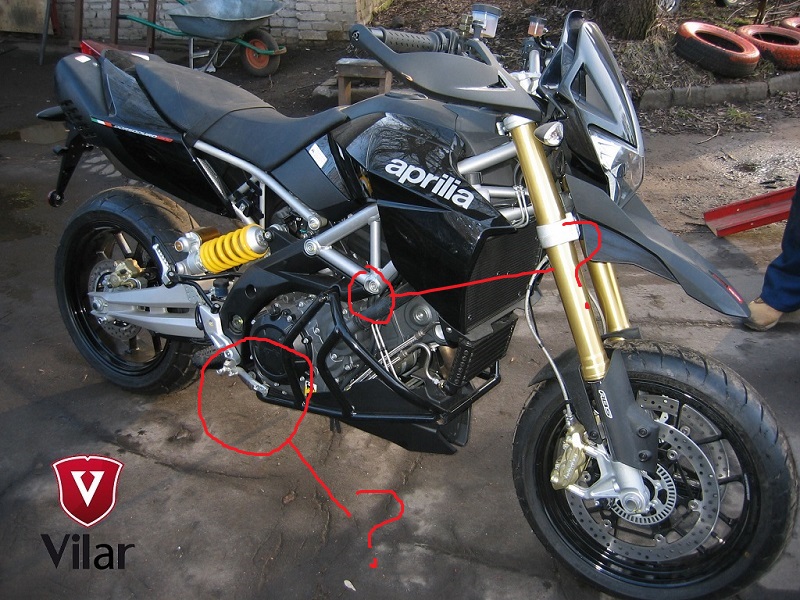

MegaDEDДата: Понедельник, 10.02.2014, 16:59 | Сообщение # 3
Город: Saint-Petersburg
Сообщений: 182
Вот к тому, к чему у данного экземпляра:
Прикрепления: 2073240.jpg (109.3 Kb)
айтишник
viperДата: Понедельник, 10.02.2014, 17:20 | Сообщение # 4
У него она к болтам, которые стартер крепят, прикручена. Так и стартер оторвать можно при ударе об нее.

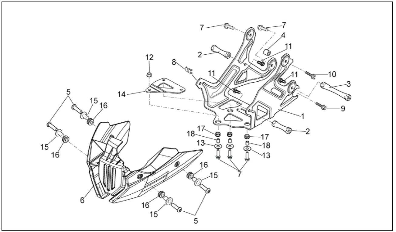

zviadiДата: Вторник, 11.02.2014, 09:31 | Сообщение # 9
АБС как-то закрепили с плугом...
Очень просто они это закрепили - прицепили к движку кронштейн из тонкого металлического листа, крепящий исполнительный блок АБС. К кронштейну этому крепятся алюминиевые трубки с резьбой, на них повешен плуг.
Вот так это выглядит на большой дорсе (поз. 1):
На мелкой сделано аналогично.
Прикрепления: 8135301.jpg (148.6 Kb)
