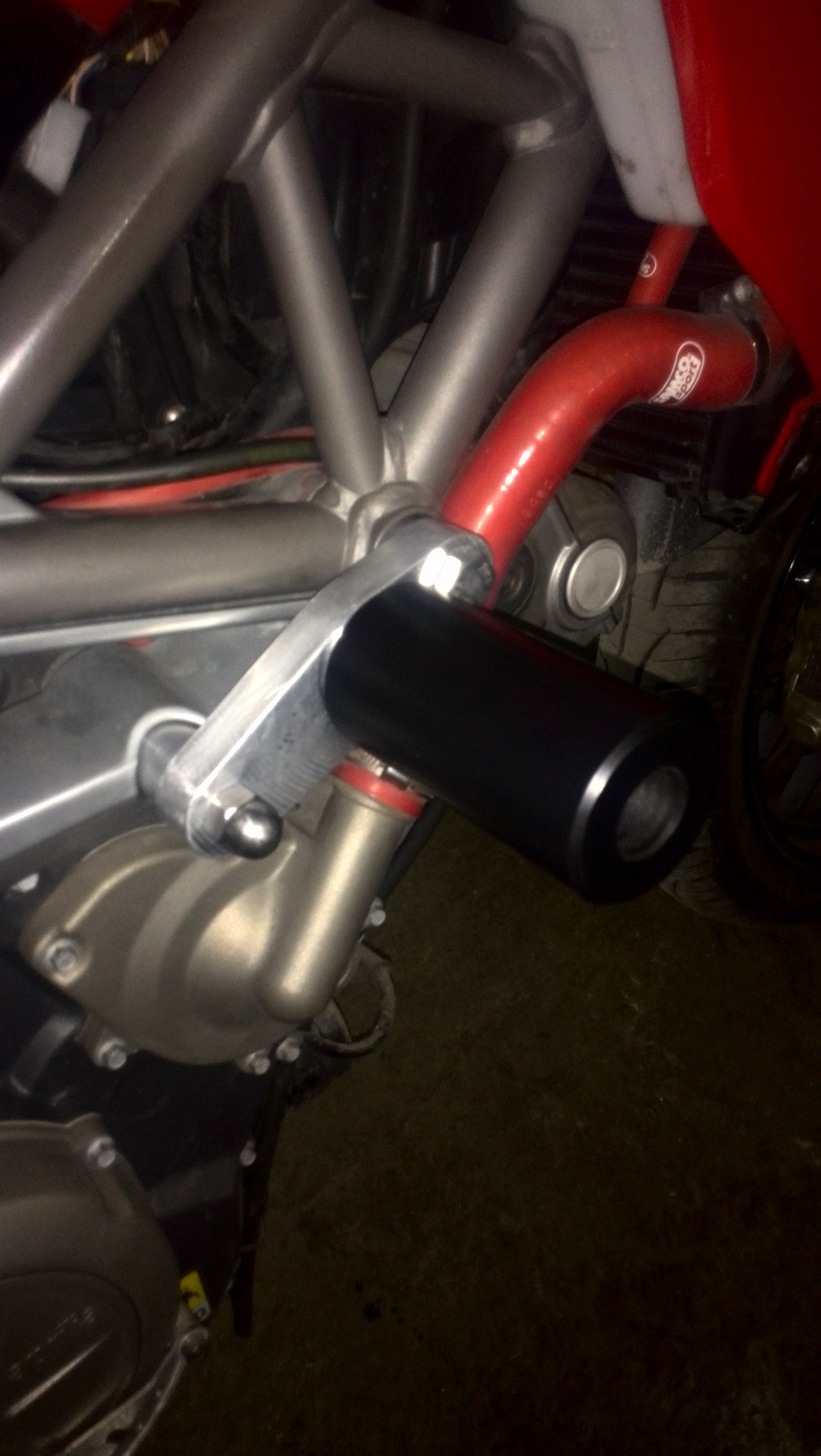

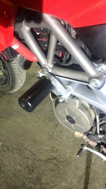

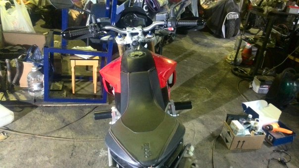

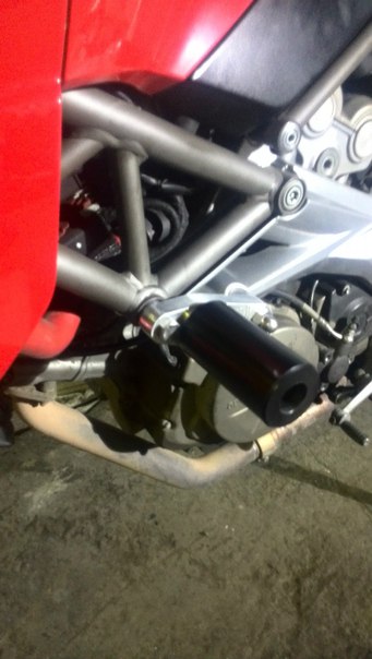

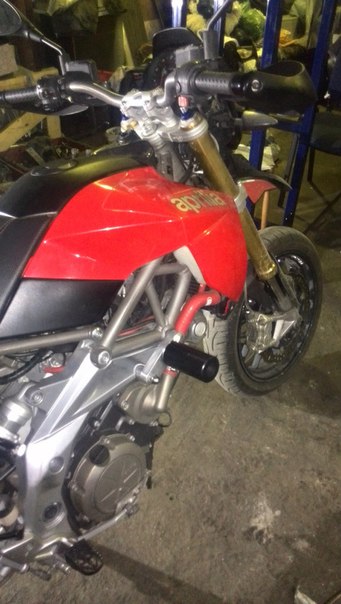

Выглядят вот так:
Cделал специально длинными, можно укоротить.
Ложится на них и на водительские подножки, не касается рулем.

zviadiДата: Понедельник, 02.11.2015, 22:23 | Сообщение # 2
Сообщений: 6483

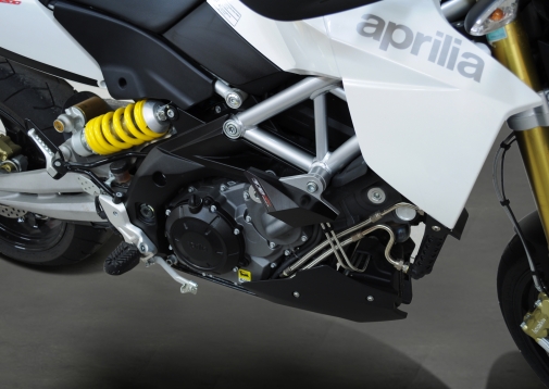

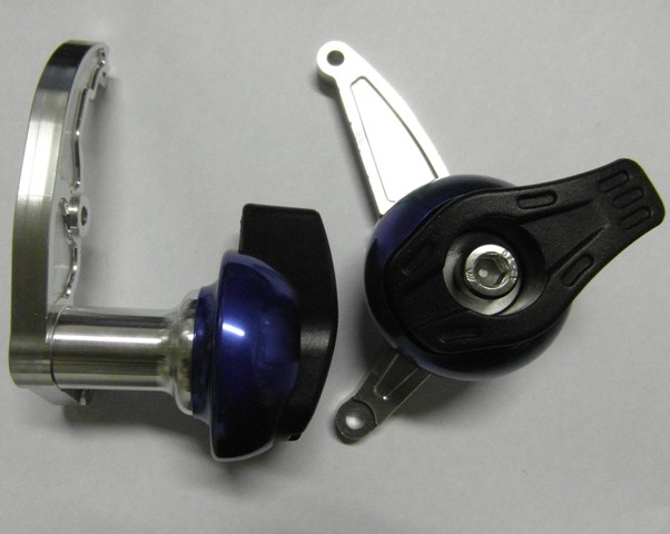

http://www.aprilia-club.ru/forum/28-406-1
Почему вот так не сделал? Этот слайдер жестче и обламываться не будет в случае падения.
Кроме того, твой слайдер перевернет мотоцикл, если он зацепится за ямку какую-нить при скользячке.

tosiktosikДата: Понедельник, 02.11.2015, 22:48 | Сообщение # 3
Город: Ekateerinburg
Мотоцикл: net
Сообщений: 13
Насчет жесткости не понял, на моем фото использованы те же точки крепления.
Сам слайдер сделан из капролона, очень прочный материал и в тоже время хорошо стачивается об асфальт может немного деформироваться (стояли подобные слайдеры на бросе с одной точкой крепления, ушел в скользячку на скорости 130, отлично отработал)

zviadiДата: Понедельник, 02.11.2015, 23:33 | Сообщение # 4
Сообщений: 6483
Слишком длинный у тебя капролоновый цилиндр, может сработать как рычаг, о который мотоцикл зацепится и перевернется. И поломаться он тоже может, и сломать раму.
Все производители стараются делать короткие грибки. Посмотри, как это сделали французы по моей ссылке - это самый правильный слайдер. И то он может зацепиться за какую-нить неровность дороги...
Слайдер в идеале должен быть похож на лыжу и быть достаточно широким, достаточно длинным и без острых граней. Цилиндр - самая плохая форма для него.
И вообще - идеальных слайдеров не бывает.

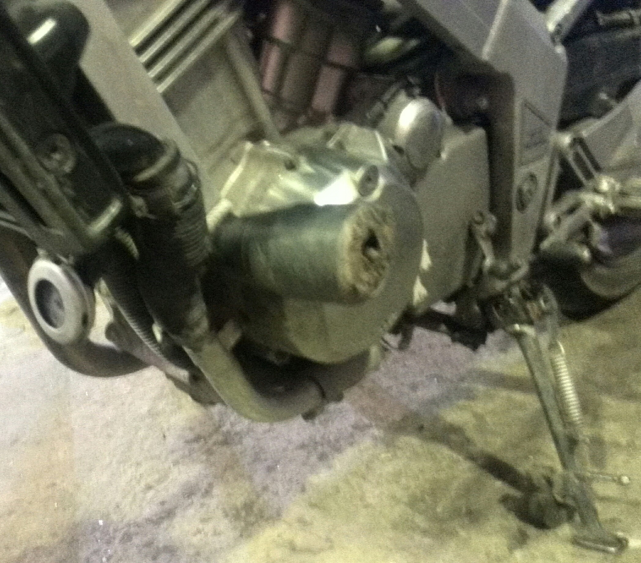

Вот как он отработал на бросе
В том и смысл, чтобы он сработал как рычаг, при падении или если он за что-то зацепится, то он согнется в месте крепления капролонового слайдера к алюминиевому кронштейну для этого там сделан болт меньшего диаметра, и мне кажется, что вряд ли мот перевернется... Проще сломать капролон или погнуть болт, чем подкинуть и опрокинуть мотоцикл весом в 200 кг.

zviadiДата: Вторник, 03.11.2015, 00:08 | Сообщение # 6
Сообщений: 6483
Легко, если попадет слайдером в ямку при скользячке километров с 50, и болт при этом не погнётся.
Не так все просто. Болт должен быть достаточно крепким, чтобы при небольшом падении не обломило грибок, и достаточно мягким, чтоб не вырвало кусок рамы при падении посильнее или скользячке.
В случае слайдера-лыжи все будет проще - большая поверхность самого слайдера лучше распределит и погасит удар. Однако от опрокидывания мотоцикла или смещения рамы при сильном ударе с определенным вектором это тоже не спасет. Но верорятность такого исхода будет меньше в разы, по сравнению с грибком.

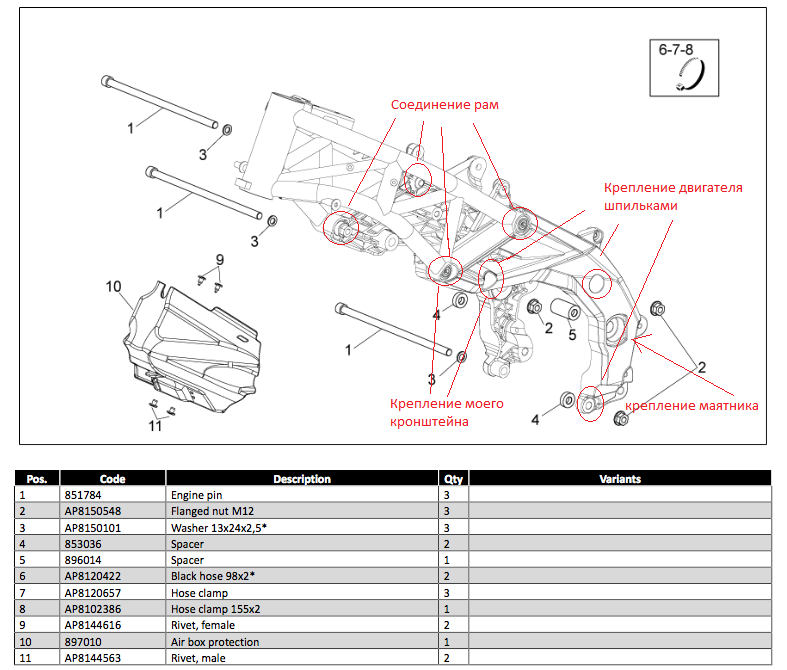

zviadiДата: Вторник, 03.11.2015, 08:28 | Сообщение # 8
Сообщений: 6483
И еще вопрос топикстартеру - эти точки крепления, на которые крепится площадка для его слайдера, являются двумя из трех точек крепления двигателя к раме.
В случае зацепления слайдером за неровности асфальта, и движок из рамы может выдрать...

В моем случаее жесткое только крепление самого кронштейна к раме - две точки болтами М12, а сам слайдер мягкий и крепится он одним болтом М10.
Вопрос: что с случае удара проще сломать и погнуть - мягкий слайдер с болтом М10 или жесткую конструкцию, закрепленную двумя болтами М12.
Там вообще ни один болт к движку не крепится, верхний - это соединение железной рамы с алюминиевой частью рамы, нижний - шпилька, которая идет через весь мотоцикл, движок висит на ней.

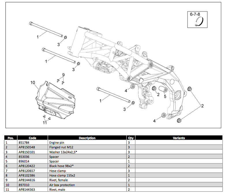

zviadiДата: Среда, 04.11.2015, 00:03 | Сообщение # 10
Сообщений: 6483
Поз.1 - три шпильки. На них висит движок.
Прикрепления: 8770627.png (151.0 Kb)

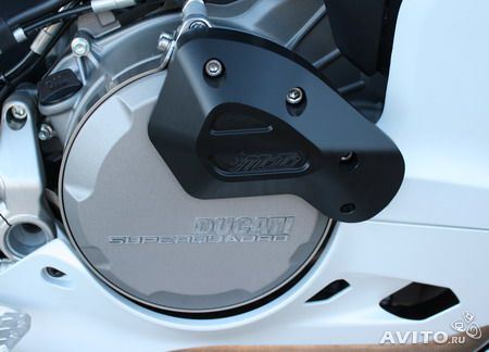

Ребят, вот видео падения супер дюка с подобными слайдерами.
В конце видео фото, смотрим до конца и анализируем:
У нас в гараже стоит такой же дюк, с такими же слайдерами - на них и ориентировались.
Прикрепления: 9445449.png (145.8 Kb)
