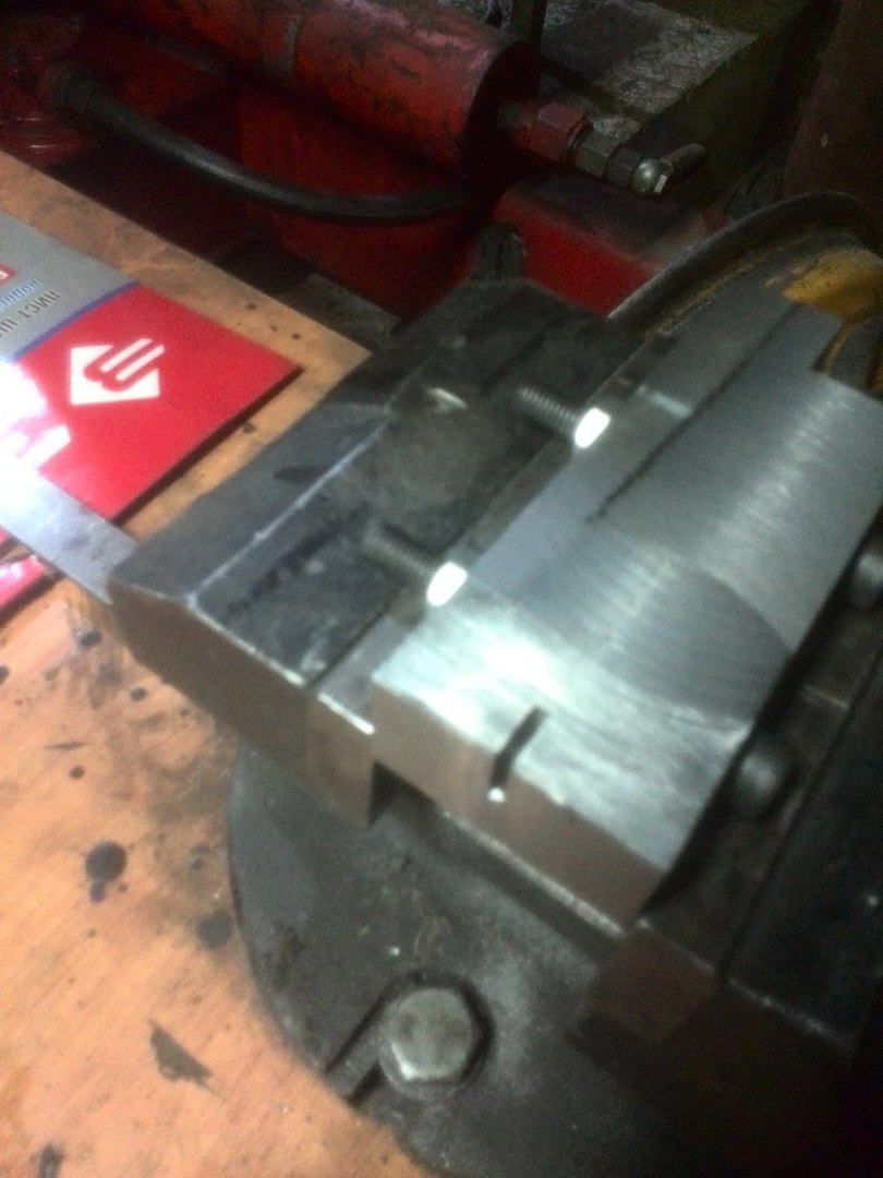

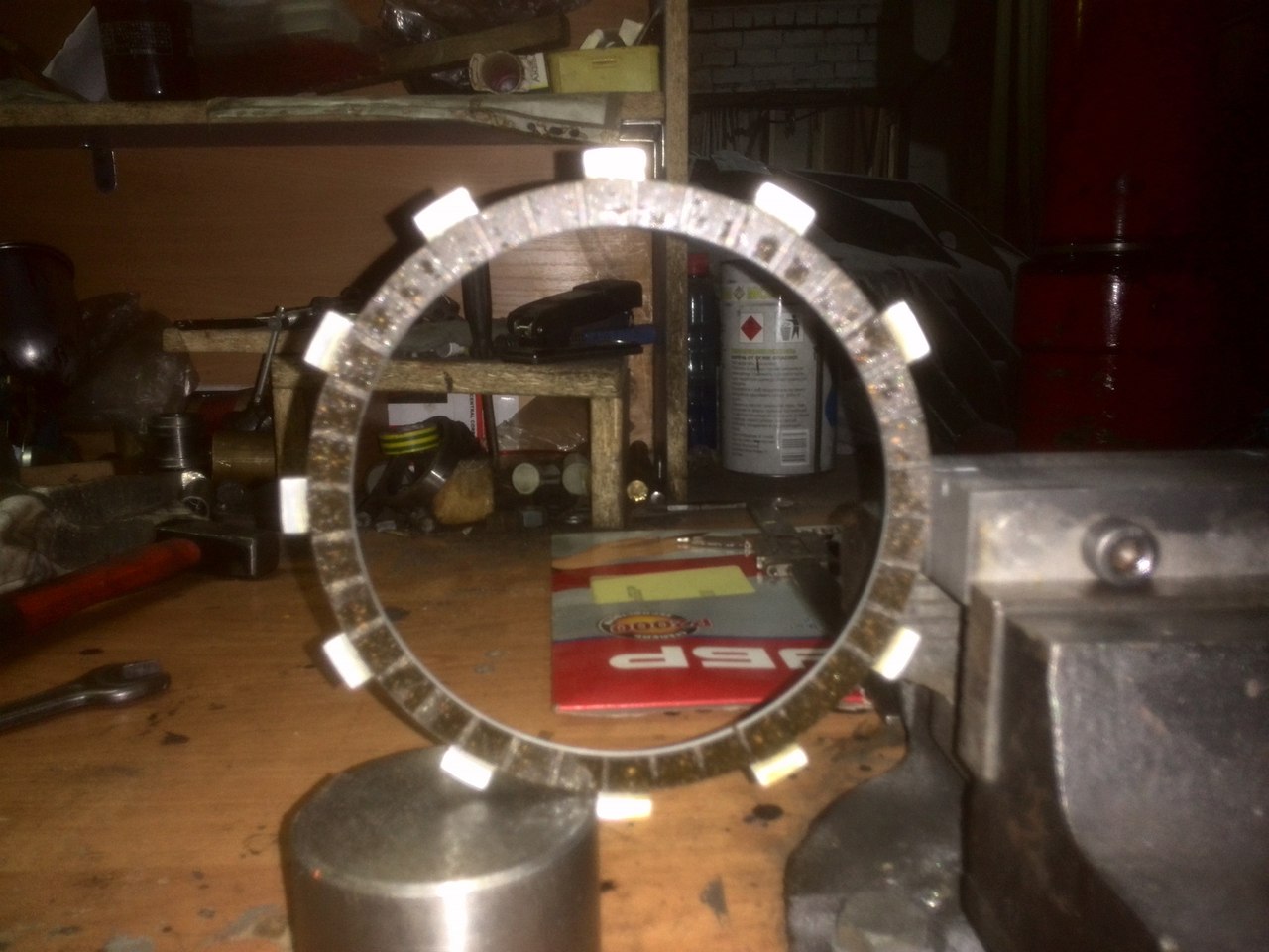

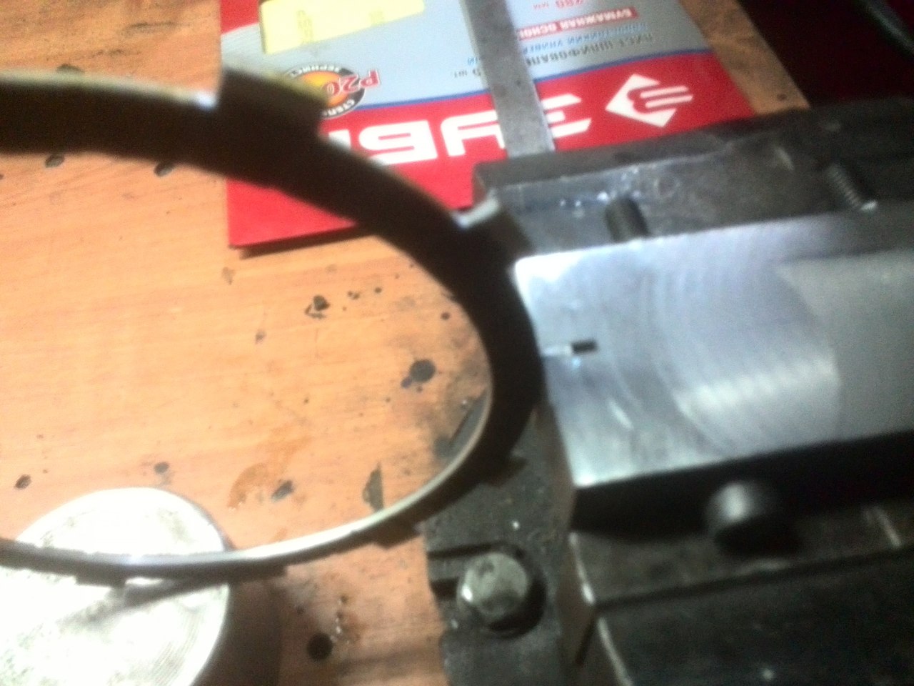

tosiktosikДата: Среда, 29.03.2017, 13:25 | Сообщение # 22
Город: Ekateerinburg
Мотоцикл: net
Сообщений: 13
Цитата pve ()
Если можно - еще раз поэтапно и для рукожопых!
Описал, как смог.
Фото не очень - телефон сломался )
Прикрепления: 7970930.jpg (132.2 Kb) · 9148987.jpg (158.9 Kb) · 9950636.jpg (172.7 Kb)

Оправку на фрезерном станке делали?
tosiktosikДата: Четверг, 30.03.2017, 12:35 | Сообщение # 24
Мотоцикл: net
Сообщений: 13
Да, точность получилась в пределах 0,05 мм.

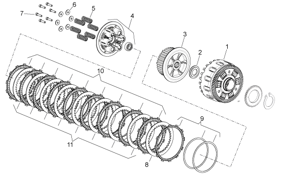

Всем доброго!
Подскажите, чем этот диск (на схеме номер 8), от остальных отличается? Что-то у меня все одинаковые...
Прикрепления: 1762709.jpg (116.7 Kb)
