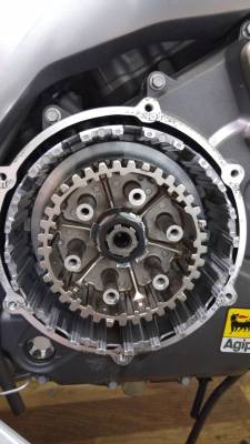

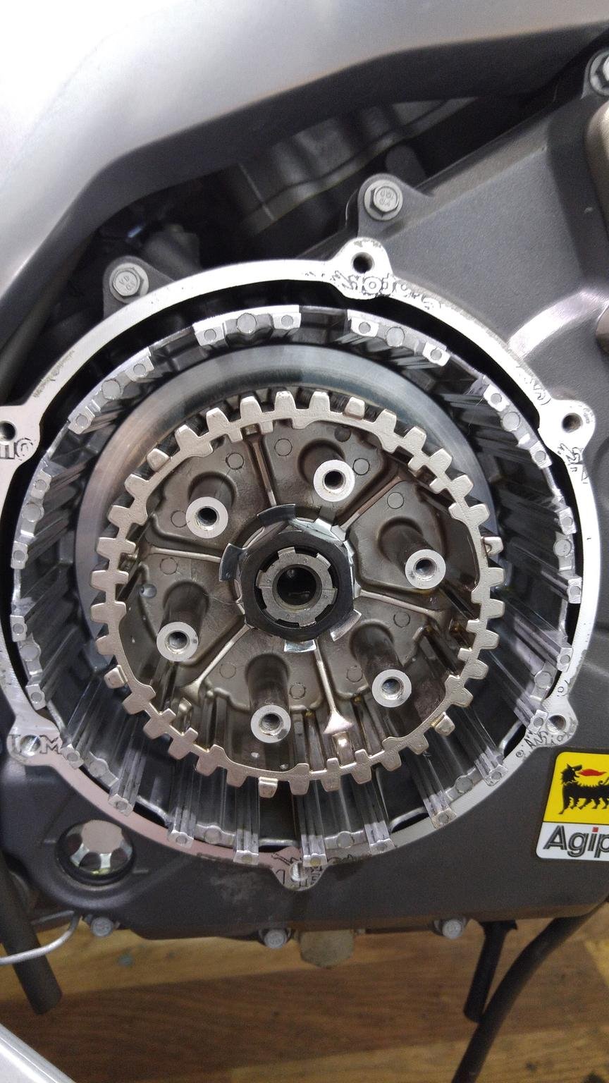

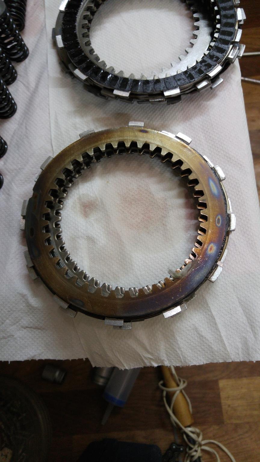

Сегодня разобрал сцепление.
Рукожопый я гонщег хренов - сам сжег сцепление на джимхане, наверное :(
По виду корзина у меня фирма Adler:
Для интереса позвонил дилерам в Москве, посчитали - за комплект 40000 руб. хотят и от двух месяцев заказ!
Буду в AF1racing жалостливое письмо писать с просьбой оперативно заказать комплект.
И что здесь такого? Подумаешь, расходник кончился...
Не ездить теперь вообще что ли, поставить в углу и тряпочкой пыль стирать?

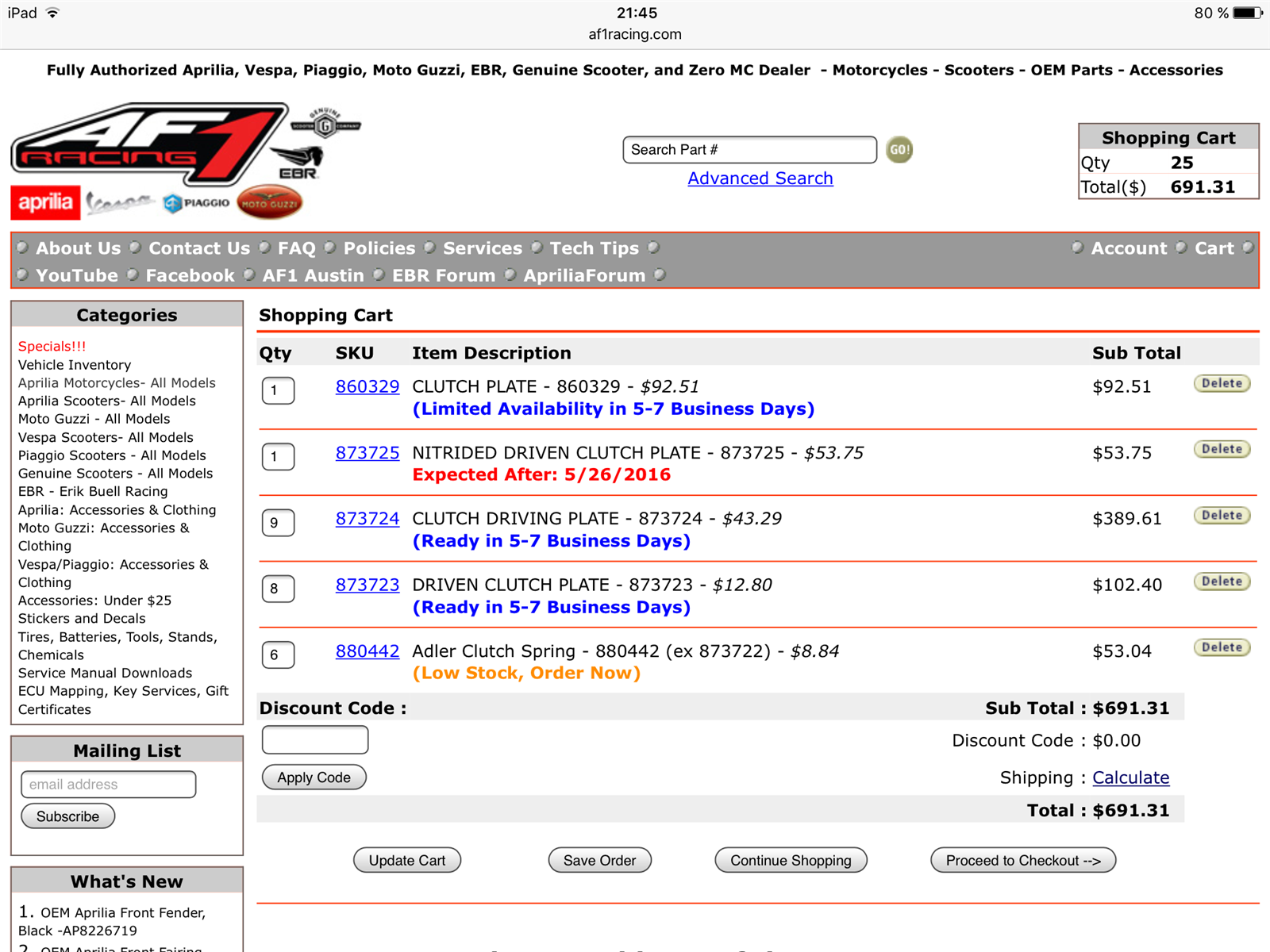

Нихерасе wacko , ща накидал в корзину в AF1 диски, фрикционы, пружины
И еще 75$ за доставку, итого - полтос в деревянных.
Прикрепления: 6940926.png (476.5 Kb)
-AS-Дата: Пятница, 27.05.2016, 21:54 | Сообщение # 9
Афигеть! А взаимозаменяемые попробуй поискать. C Пегасом у меня проще было - там прямо двигатель ямаховский, а на него дешевле все уже.
zviadiДата: Пятница, 27.05.2016, 21:55 | Сообщение # 10
Хреново, что металлические диски подпалил, потому что фрикционные диски для RSV4 на ибее новые за 100$ можно купить и спилить с них эти усики.
На всякий случай их код в ЕВСшном каталоге - СК6681.
Афигеть!
"Афигеть" - это стоимость оригинального комплекта сцепления с пружинами на мой EBR за штуку с лишним баксов без стоимости доставки при цене барнетта в 200$.
Так что на сцепление мелкой дорсы еще вполне себе гуманный ценник...

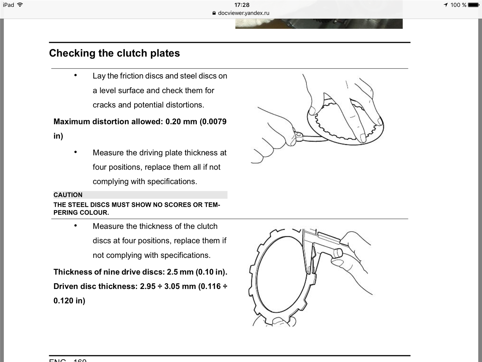

В мануале по 750 вычитал вот это:
Если я не совсем тупой, то написанно промерить кривизну ведущих дисков на ровной поверхности, щуп макcимум 0,2 должен влезать и замерить толщину фрикционных (ведомых) дисков по 4 точкам
Толщина 9 дисков должна быть не менее 2,5 мм , у меня все по 2,75 мм и толщина последнего 2,95-3,05 мм, у меня - 3,00 мм.
Единственный косяк - при дефектовке заметил на одном из стальных ведущих дисков удар в торца диска и соответственно как бы утолщение в этом месте и этим утолщением на прилегающем фрикционе прочерчена кольцевая борозда аж до алюминиевой основы.
Убрал этот заусенец надфилем, сегодня соберу и буду пробовать, потому как получается все диски в пределах допуска.

zviadiДата: Понедельник, 30.05.2016, 20:09 | Сообщение # 14
А то, что они горелые?
И мануалы на любой мотоцикл не допускают использование стальных дисков с цветами побежалости.
LelikpilotДата: Понедельник, 30.05.2016, 23:07 | Сообщение # 15
Город: Москва , Свиблово
Сообщений: 78
Пока не знаю, в любом случае - это временная мера, пока буду ждать новые з/ч.
