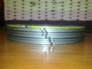

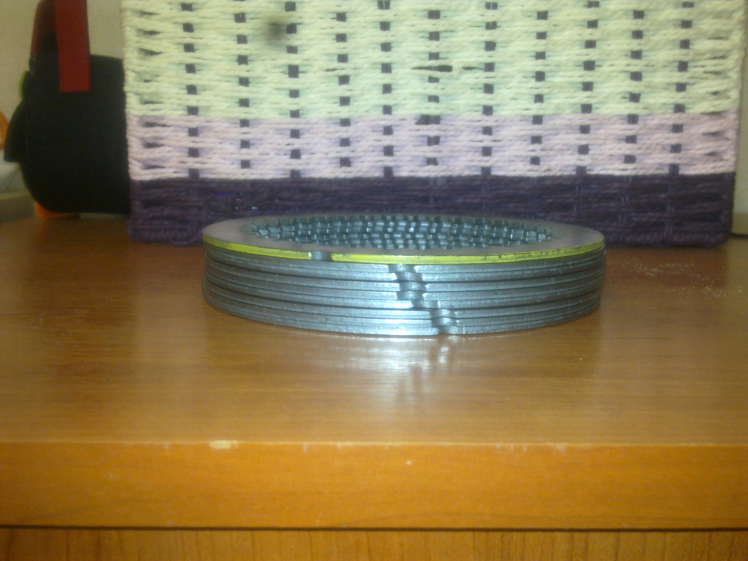

viperДата: Среда, 28.06.2017, 13:35 | Сообщение # 35
Это стопка из металлических дисков (сверху один из них желтый, наверно и есть тот диск с каким-то напылением):
На этом фото этот диск сверху, ниже - обычные:
Ну а это весь комплект:
Внешне этот металлический диск с желтой краской с торца чуть отличается цветом, более матовый что ли... На ощупь разницы между обычным металлическим диском и этим практический нет.
Прикрепления: 7879516.jpg (1.23 Mb) · 7641748.jpg (923.7 Kb) · 4604650.jpg (970.7 Kb) · 7833892.jpg (1.10 Mb)
Сообщение отредактировал viper - Среда, 28.06.2017, 23:33
ConcordДата: Четверг, 29.06.2017, 07:50 | Сообщение # 36
Мотоцикл: Shiver
Сообщений: 19
Ок! Спасибо! Есть у меня такой диск, немного отличающийся по цвету! smile Значит буду его ставить первым! Большое спасибо, еще раз!

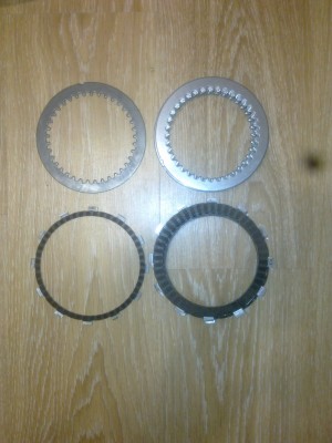

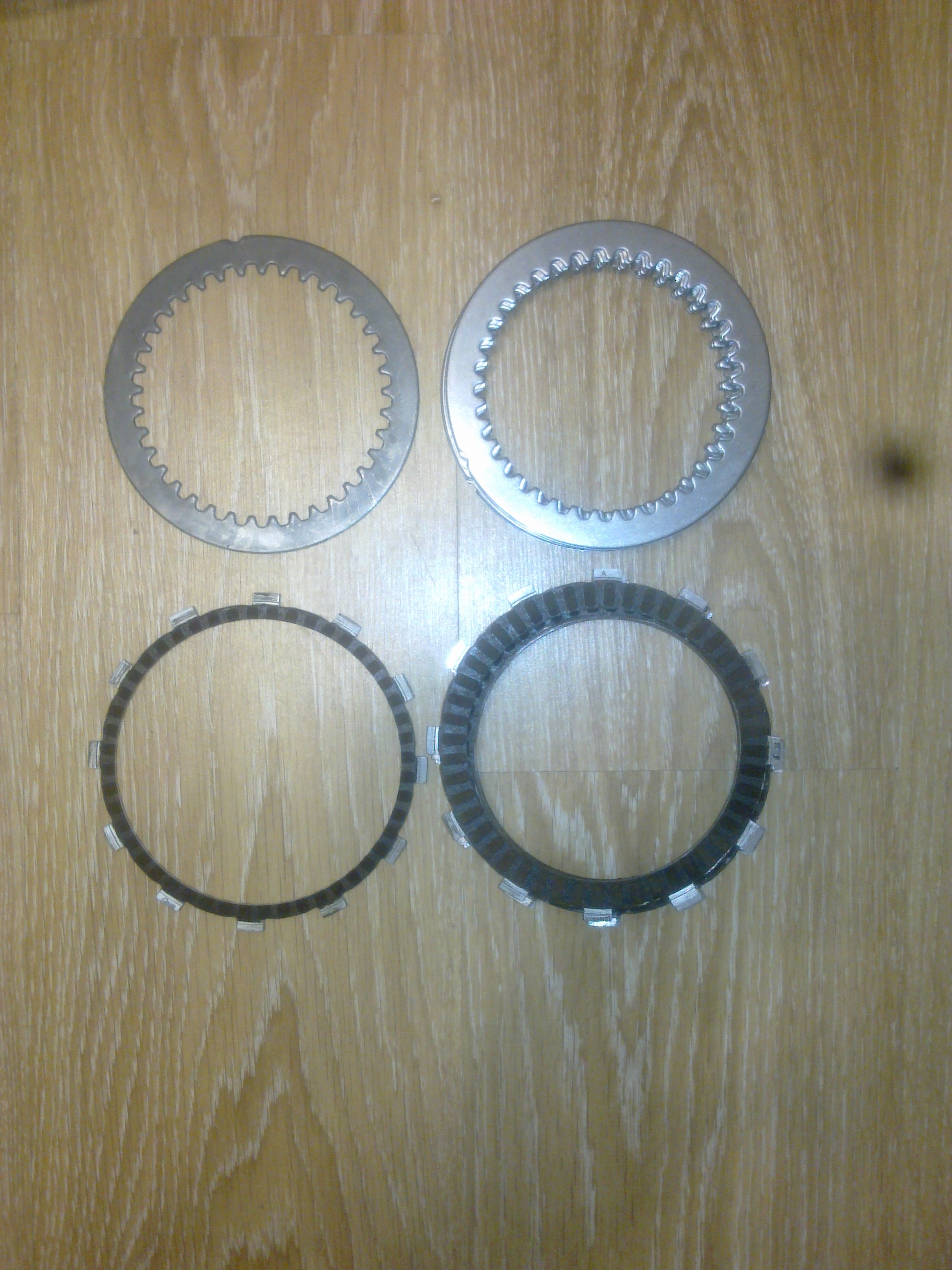

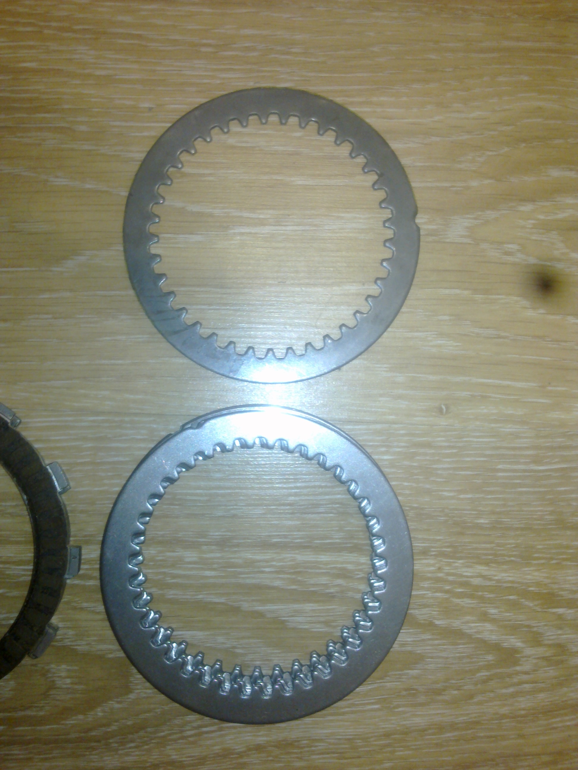

По пружинам тут вообще вопрос странный, на форуме так же вычитал что люди ставили на эти мотоциклы пружины от дрозда (CBR 1100), судя по твоим размерам, то пружины от дрозда на твое сцепление встанут как родные (смотреть фото).
Мне недавно позвонил человек с TRW (т.к я им писал про сцепление на эти мотоциклы) сказал что в его практике были случаи когда люди покупали диски сцепления от другого мото, и подпиливали усики, а так же покупали больше или меньше кол-во что бы общая толщина дисков сцепления оставалась как в оригинале, и ездили без проблем.
