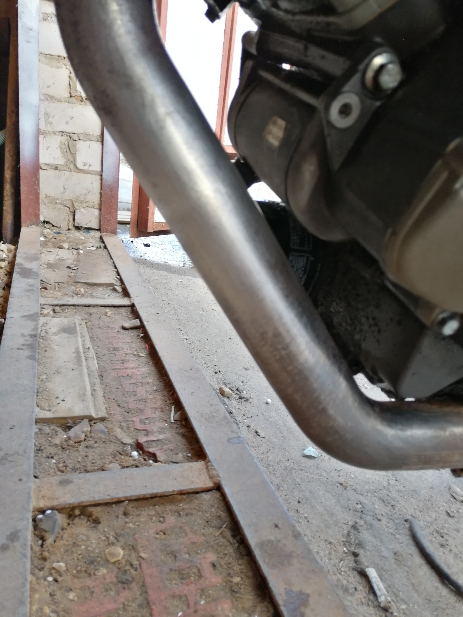

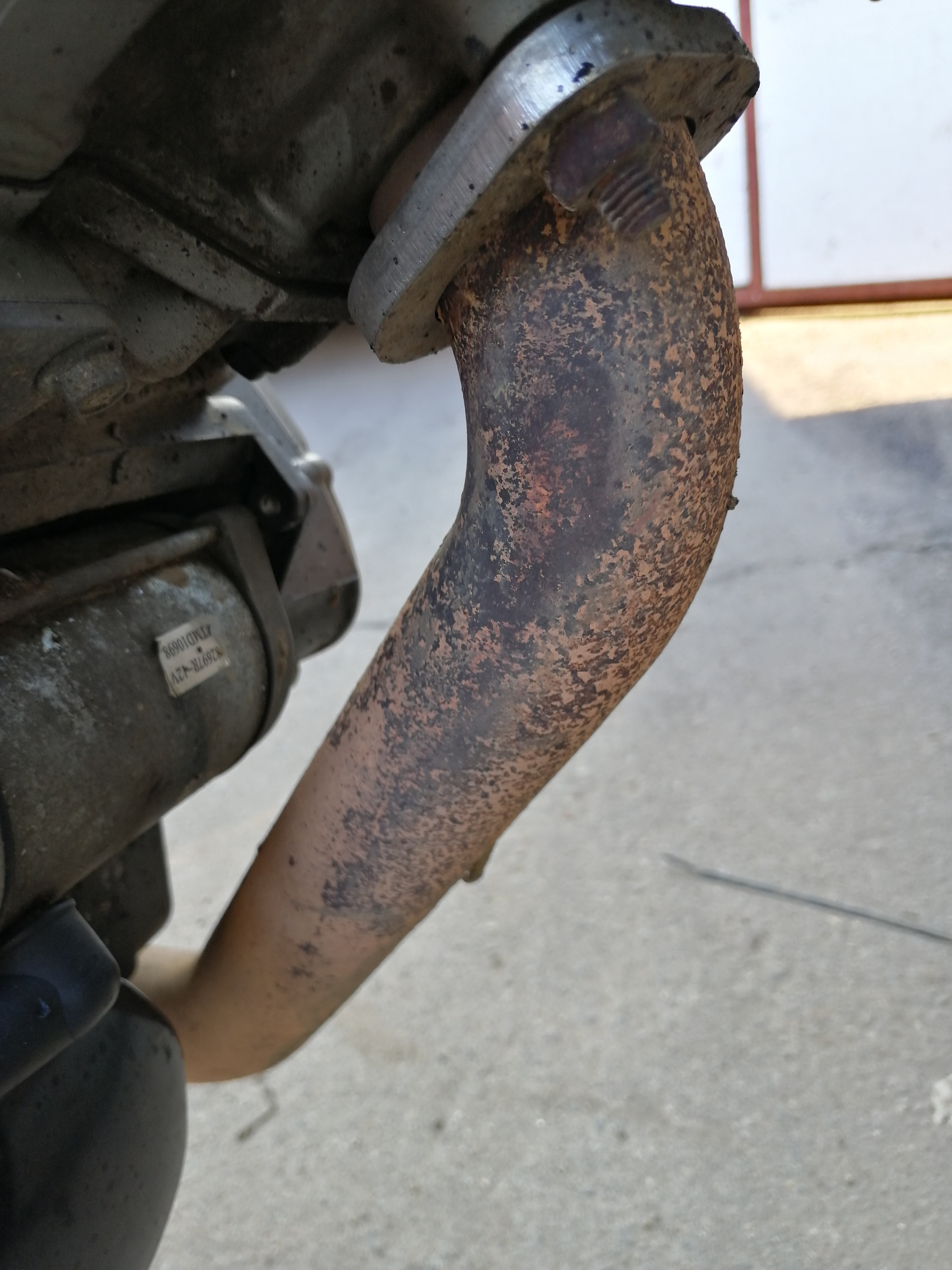

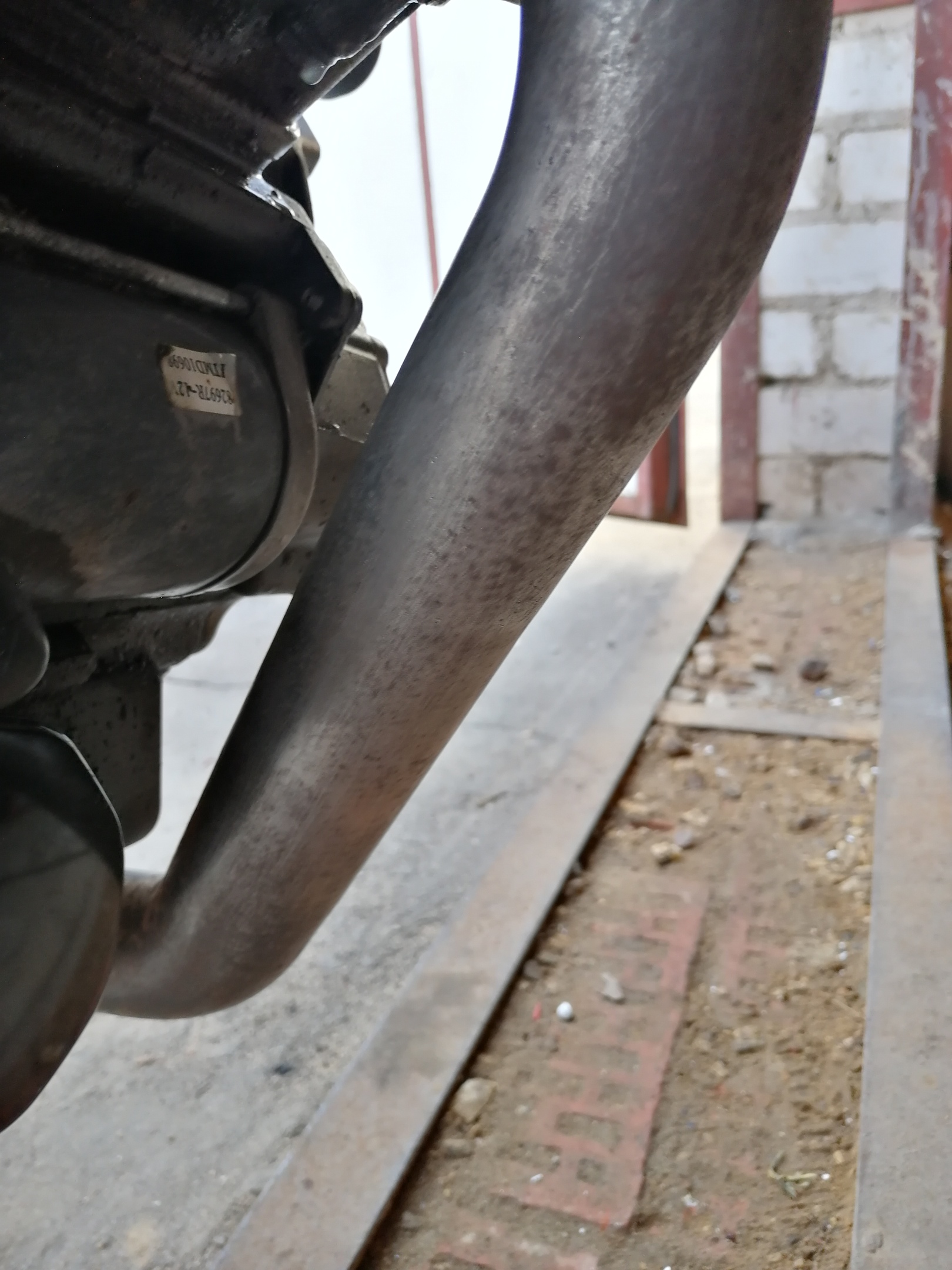

Давно собирался заморочиться с глушителем, так как за время эксплуатации на нем образовалась "ржавчина", не уверен что ее так можно назвать, на мой взгляд, это больше похоже на накипь или что-то подобное, т.к глушитель (по идеи) изготовлен из нержавеющей стали.
Вообщем с вопросом как избавится от ржавчины я вышел в интернет, из всего ассортимента представленный преобразователей (удалителей), я понял одно, что основное действующее вещество в них это ортофосфорная кислота.
Короче, заехал в первый авто магазин и купил средство под названием преобразователь ржавчины с цинком от фирмы Eltrans объемом 0.5 литра, ценой 80р.
Приехав в гараж начал этой жижой обрабатывать глушитель, и тут пошел процесс, все закипело, забурлило, и с глушителя начала стекать ржавчина, что бы ускорить процесс я немного помогал щеткой по металлу, не особо грубой и без энтузиазма.
Вышло все очень даже ни чего, на все про все потратил 30-40 минут.
P\S: Жаль что не додумался до этого по зиме, так бы снял глушак и весь его почистил, и поменял бы за одно уплотнения глушителя, ну теперь уже займусь этим по этой зиме.

Эх Ты!!! Ни фига се, надо тоже на моём шивере так заморочиться. Конгрэтлэйшн комрад!
Добавлено (12.04.2019, 12:44)
Единственное всё ж таки интересно: ржавчина это или накипь. У меня под трубой ещё блок абс стоит, как бы его не испортить если пшикать туда этим преобразователем.
Кока-кола рулит. 30 рублей можно сэкономить... lol
У меня там рядом стартер как раз, я его пакетом закрыл и пшыкал, все норм smile

P\S: глушитель после поездки стал выглядеть как надо, ржой не покрылся, а приобрел нормальный, немного блЯстящий цвет cool
