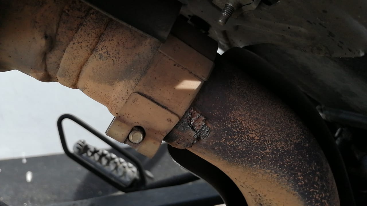

Не давно обратил внимание, что из под клапанной крышки заднего цилиндра, по внешней стороне цилиндра начало подтекать масло, хотя, прокладки клапанной крышки я менял при регулировки клапанов, но масло опять начало подтекать. Позвонил в сервис, мне сказали что это 100 очков из-за того что я не поменял резиновые уплотнения под болтами клапанной крышки (P\N: 830249). Я если честно, как-то скептически к этому отнесся, резиновые пятаки че с ними может быть? Но, решил все же поменять, а то прям бесят меня эти подтеки.
Позвонил к официалам, спросил у них про наличие, по первой думал, что заказывать их надо, ждать 16 лет, но нет, они у них в наличии и стоят по 40 рублей штука.
Вообщем, поехал купил эти резиновые штуки.
Вчера начал ставить, когда открутил болт с крышки клапанной, и достал первую резинку, понял, что менять их надо было давно, т.к. они были очень "сплюснуты" и чуть мягче чем солдатская подошва у керзовых сапог.
Новые резинки тяжелее прижимались, и как следствие лучше прижимали клапанную крышку. Надеюсь течь не будет.
Да, и еще, к хранам собачим вылетела графитовая прокладка выхлопной трубы.
Заметил после мойки, т.к. сразу после мойки выскочила ошибка по лямбде.
Заказа, жду новую от сузуки P\N 14771-27E00-000
Добавлено (05.06.2019, 08:44)
Хер там, течет масло из под клапанной крышки. хер знает теперь че делать.
Прикрепления: 0699608.jpg (70.3 Kb)
zviadiДата: Среда, 05.06.2019, 09:41 | Сообщение # 35
Сообщений: 6643
Менять прокладку, если так уж напрягает.
А точно не из системы вентиляции картерных газов давит?
WetДата: Среда, 05.06.2019, 11:14 | Сообщение # 36
Город: МО Краснознаменск
Мотоцикл: Aprilia Dorsoduro
Сообщений: 123
Так меня эту прокладку, где надо силиконам мазали. А оана течет.
Точно, шланг который в AIR BOX идет промыт и просушил с любовью и трепетом.
Я бы заметил, что из под шланга вентиляции давит. Но, шланг этот сухой.
Мокрая после каждой поездки задняя стенка цилиндра.
Говорят еще что проблема может быть в клапане ЕГР?. на машинах я знаю что есть такой клапан, а вот на этом тырчики он есть? И если есть где его искать ?

WetДата: Среда, 05.06.2019, 12:15 | Сообщение # 38
Сообщений: 123
А шланг этот нигде не пережат?
Точно, прям 146% не пережат. Да и как его пережать? Он большой, черный и толстый cool
Думаю, нужно снимать крышку, убирать старый герметик и по новой промазывать, и ставить новые резиновые пятаки.

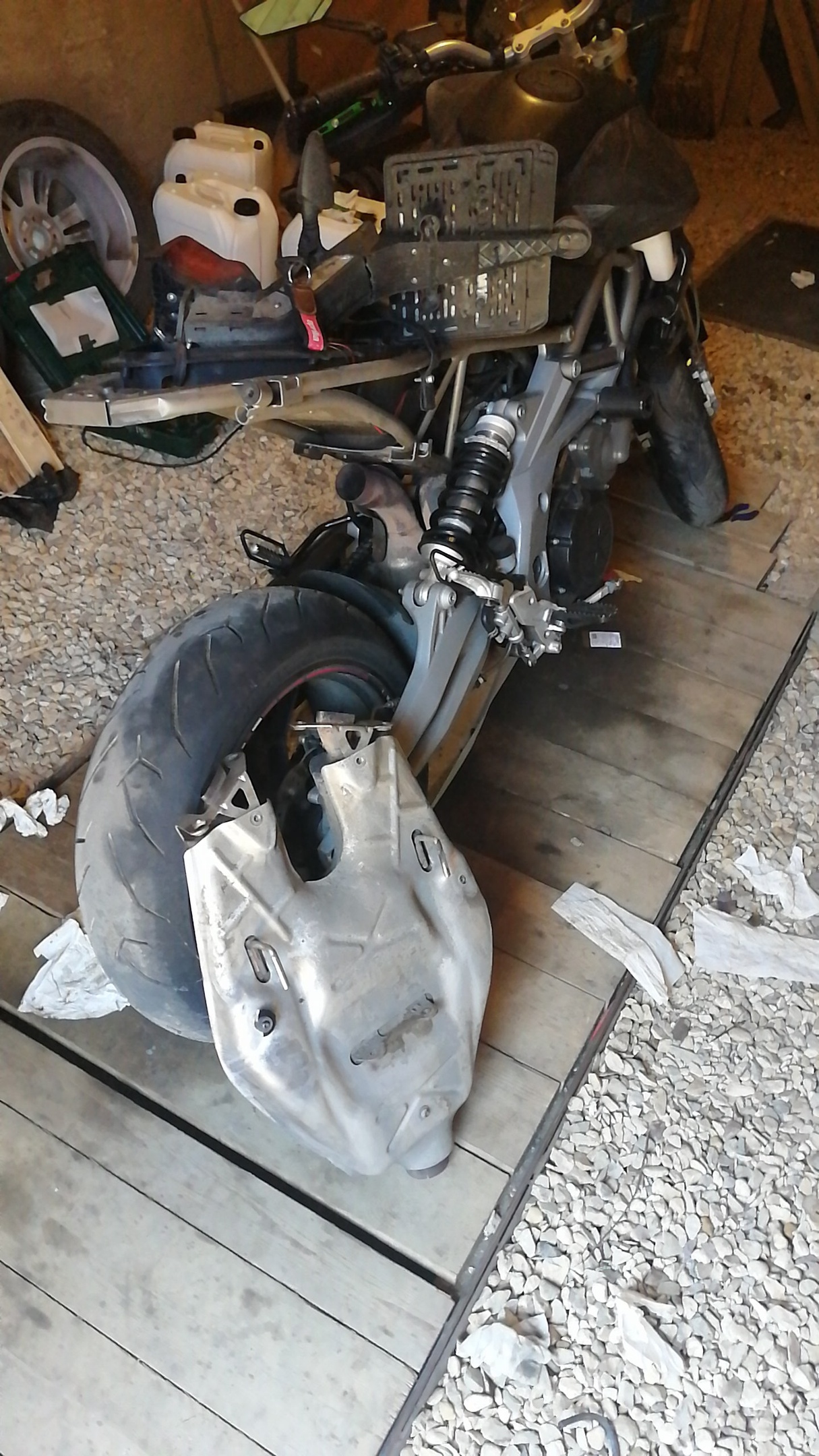

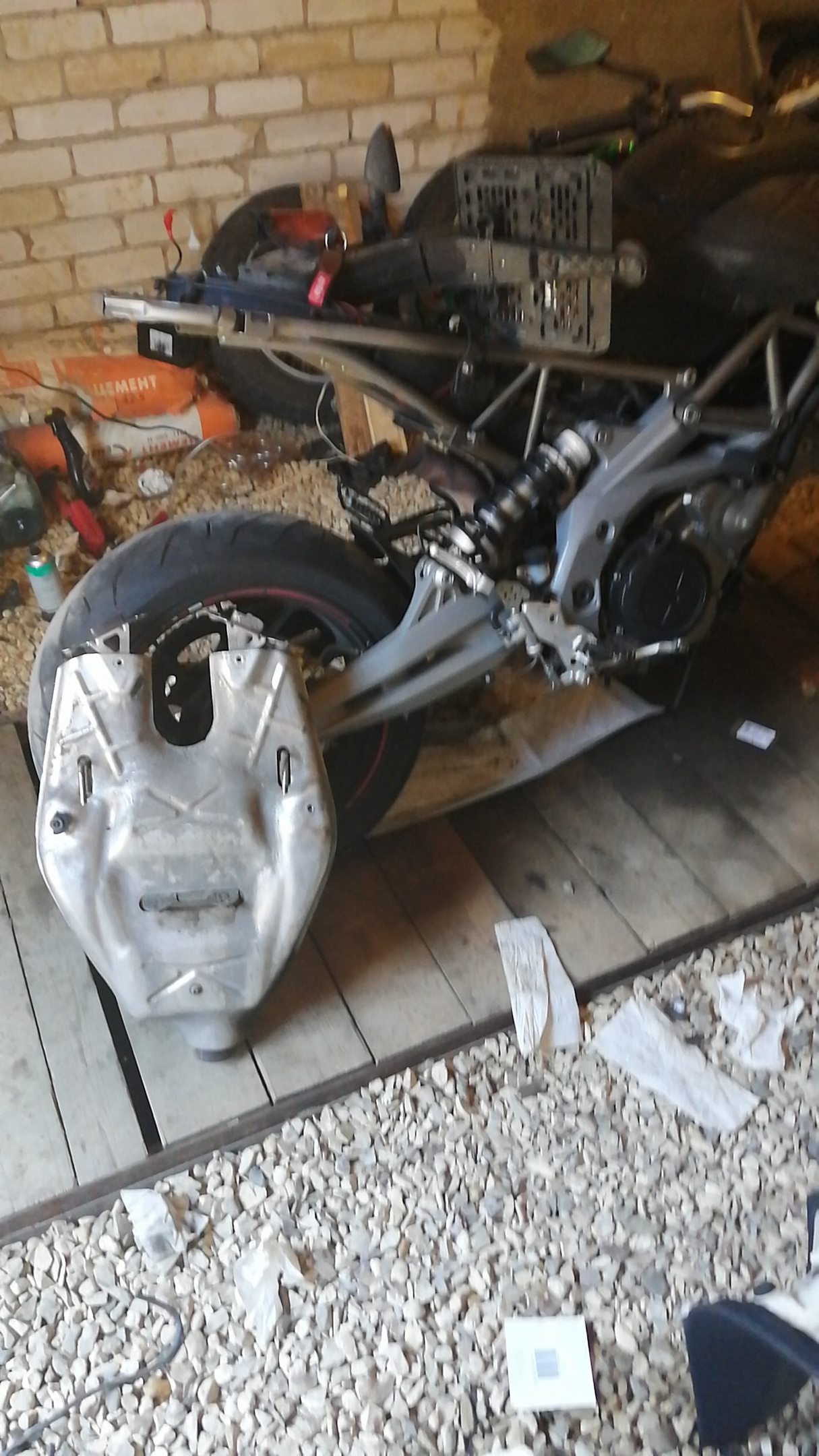

Вообщем, проблема как выяснилось не в крышке, и не в уплотнении натяжителя цепи.
Решил я все таки разобраться сам, в чем там проблема. Закупился очистителем дисков и очистителем двигателя, все хорошенько вымыл протер, завел, и давай смотреть от куда же это масло течь будет.
Долго ли, коротко ли, но оно не текло. Снял защитную крышку ведущей звезды, и поехал катать.
Приехал, и вот оно, здрасти. На ведущей звезде масло, свежее. ЗБС думаю, приехали.
Слухами земля полнится, что если из под сальника ведущей звезды масло льет, то пора бы и мотор колот. Позвонил в сервис ребятишкам у которых дела, они мне и говорят - приезжай, за 50 мотор расколем и сальник это поменяем. Эрекции на это действие как вы понимаете у меня НЕТ, от слова совсем.
Я вышел с этим вопросов в интернет, prick or not prick? Спросил я у наших англоязычных коллег на АФ1. А они мне и говорять "Vanya shel by ty luchshe medvedya kormit, a ne tekhniku nashu kolot popolam. Вот говорят тебе ссылка как надо делать, и голову нам не делай.
Тут я обрадовался и давай заказывать то, что надо для ремонта, а пока думаю дай графитовое кольцо большое на глушаке поменяю, а то оно у меня совсем прохудилось.
Разобрал тырчелет, потом собрал все как было, а он сволочь не заводиться. Все проверил а толку хрен.
Ключ поворачиваешь, все работает, кнопку жмешь а там хрен, даже щелчка нет.
Пока хз, что делать. Завтра пойду все еше раз смотреть, и реле все проверю.
Может кто знает в чем может быть проблема?
Прикрепления: 7143899.jpg (816.8 Kb) · 3974370.jpg (710.2 Kb)
RossannaДата: Пятница, 14.06.2019, 09:23 | Сообщение # 40
Город: Volgograd
Сообщений: 306
Етиж колотиж. А пробег то какой уже?
Может не стоит оно больше в неё лазить без нужды то, ходить спокойно оно и пущай ходить.
По проблеме мне кажется только звиади знает тут всё. Этот чел не одну лошадь усадил, кому как ни ему знать где порылась.
Добавлено (14.06.2019, 09:24)
Напряжение кстати до релюхи не мерил еще мультиметром?
MegaDEDДата: Воскресенье, 16.06.2019, 19:22 | Сообщение # 41
Город: Saint-Petersburg
Сообщений: 185
провод массы кинь на корпус стартера и всё заведётся.

WetДата: Понедельник, 17.06.2019, 14:57 | Сообщение # 42
Сообщений: 123
Все спасибо!
Я где-то походу контакт не подключил. Все подключил, он завелся, работает. Ошибок не было.
