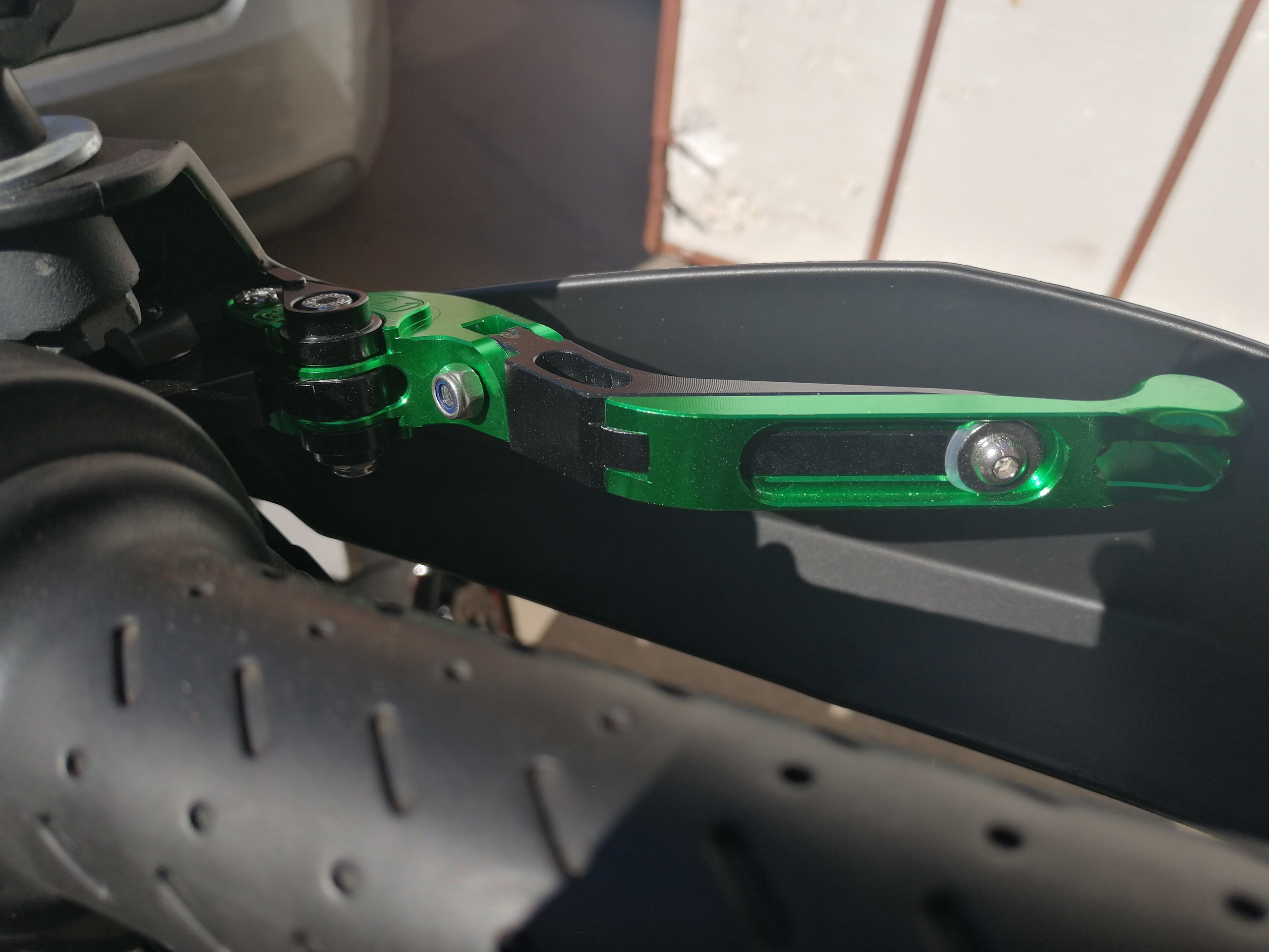

Так же поменял ручки тормоза и сцепления, данные ручки встали как родные, заказал на алике. Поставил слайдеры на маятнике, с надписью Aprilia так же купил на алике.
По началу переживал, что ручки будут как то не так работать, или что то еще, но немного покатавшись с ними в прошлом сезоне, уверился, что они работают как надо, ни чего не закусывает, и все работает как надо.

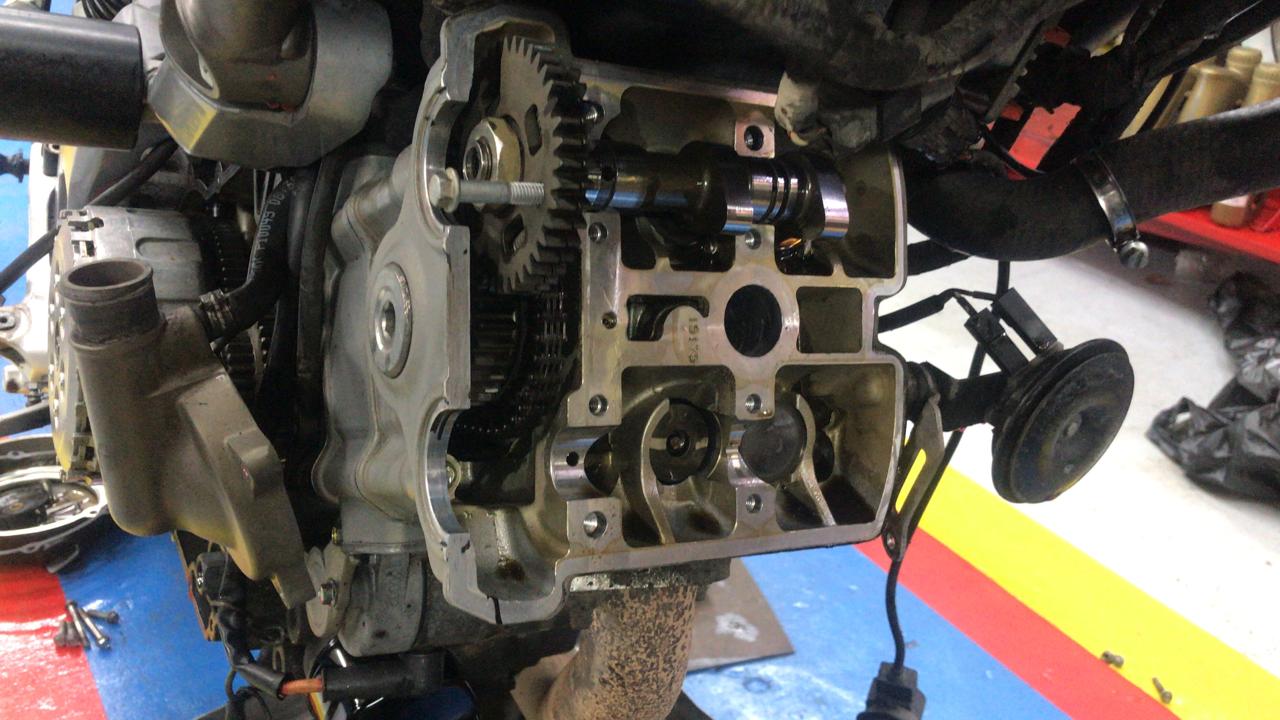

На регулировку клапанов повез его в сервис, за одно мне посоветовали перед регулировкой клапанов промыть топливную систему с помощью «Winns» , т.к промывка не много уберет нагар на клапанах и от регулировки будет больше пользы, так же после промывки нужно менять топливный фильтр.
Ну и проверить сцепление, поменять резину, проверить почему капает масло из под правой крышки двигателя, промыть и почистить радиатор.
Регулировка клапанов прошла успешно, в механизме ГРМ выработки нет, это радует. На данном мотоцикле, для регулировки клапанов необходимо снять распредвалы.

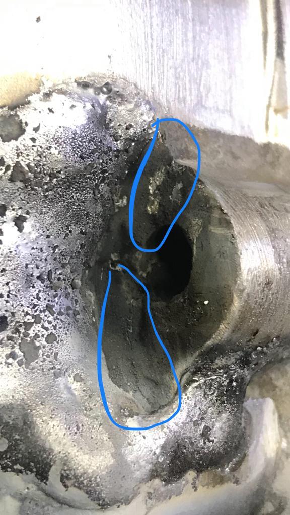

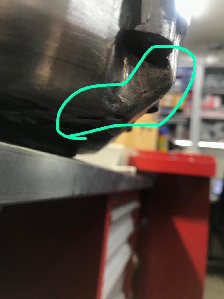

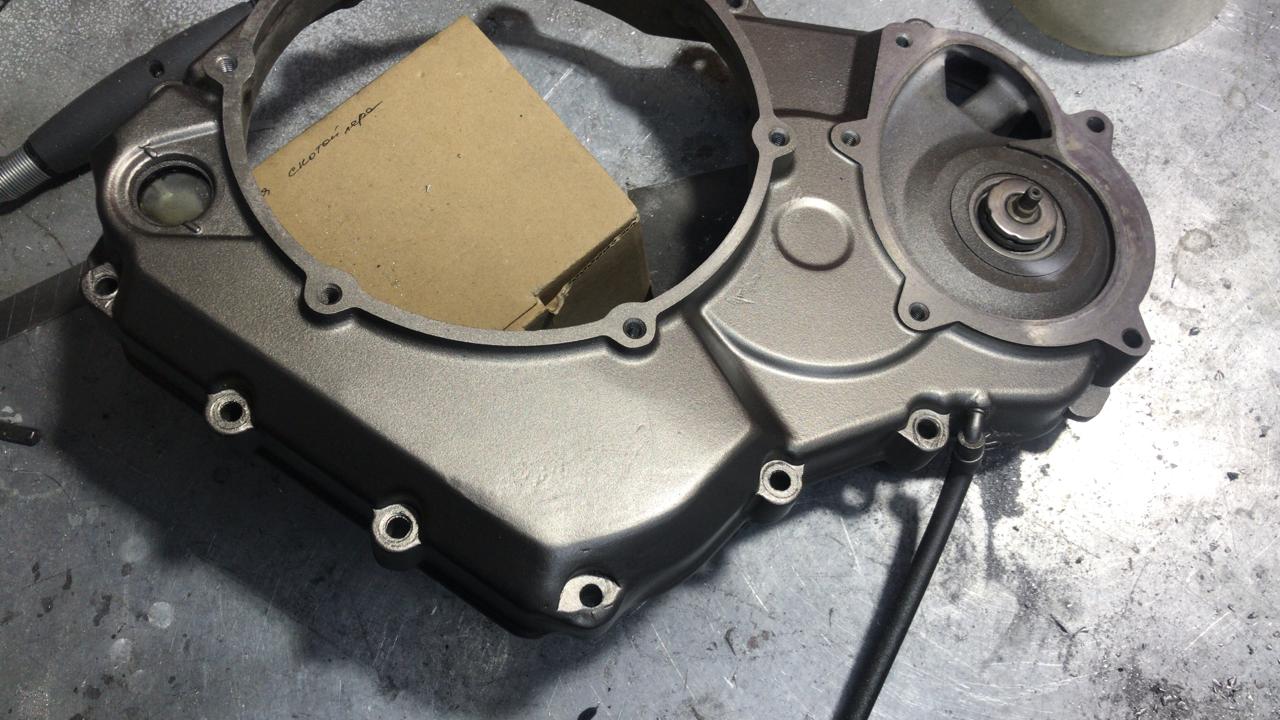

Потом, началась эпопея с правой крышкой двигателя. Оказывается, на нем было падение (не удивительно, все же мотоцикл 2010 года) вот как была она заварена до меня.
Начали варить, и в процессе сварки появлялись все новые и новые трещины :
Но точка не возврата уже была пройдена, заказывать новую и забить на старую уже смысла не было, т.к как новая стоила с доставкой из США 10к рублей, а за ремонт старой с учетом проделанной работы я был уже должен 6к, но парни сказали что они эту крышку доделают и цену поднимать не будут.
В итоге после 3-х дней борьбы с этой крышкой она стала выглядеть как новая (со старыми дырками, шутка) smile

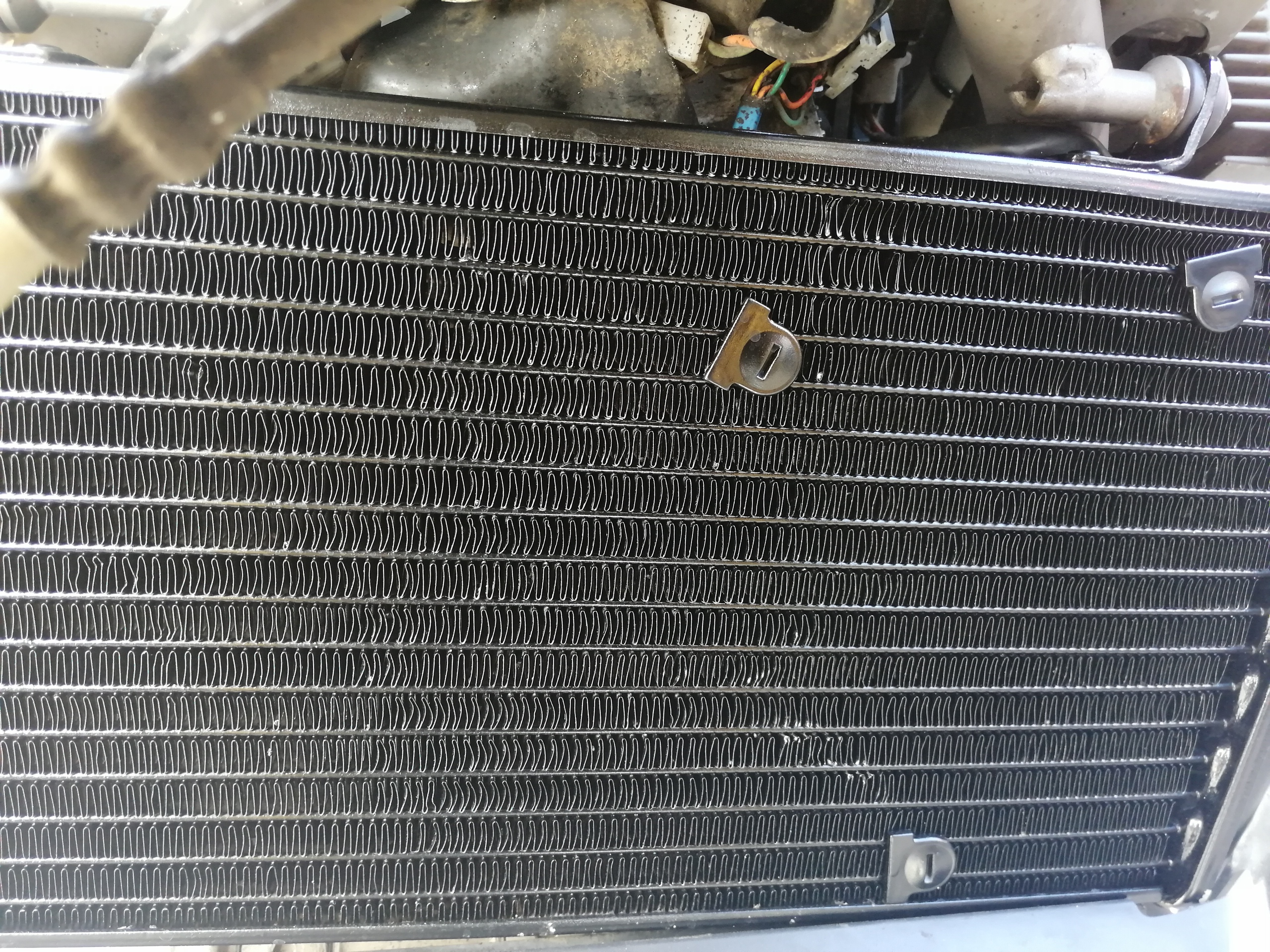

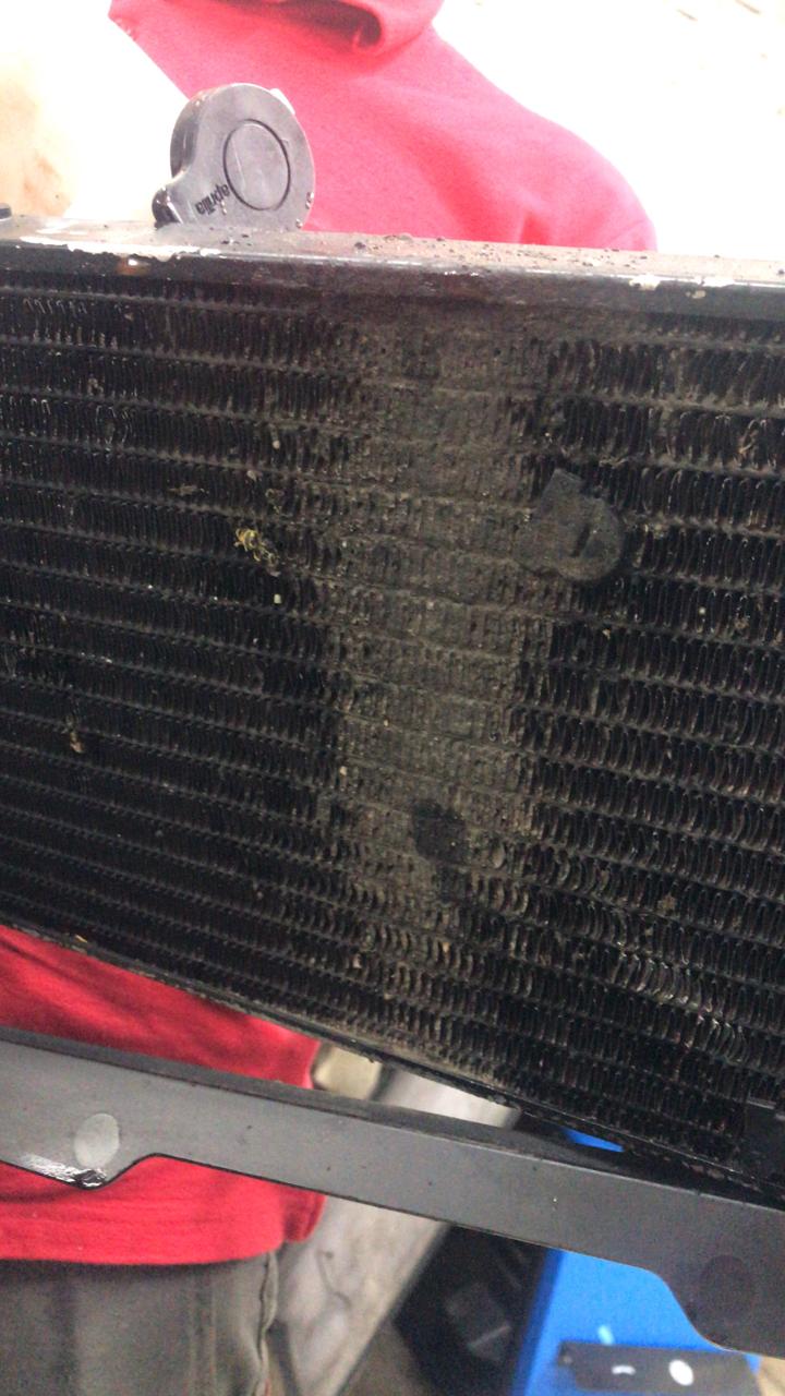

Почистили, выровняли, промыли и покрасили радиатор. Он тоже был немного погнут, но все прошло хорошо, и он теперь как новый.

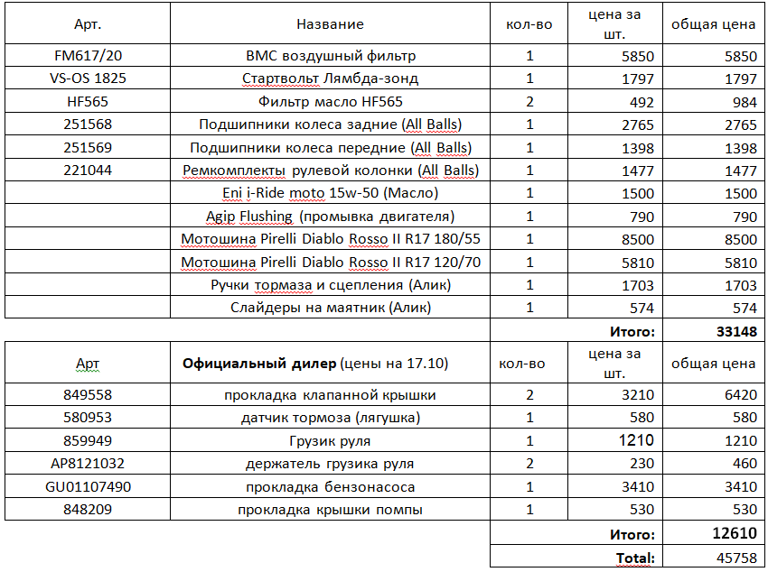

За ТО и ремонт сумма получилась следующая:
• Чистка дросселя и промывка топливной системы- 3.500
• Регулировка клапанов – 9.000
• Замена резины – 3.000
• Ремонт правой крышки двигателя – 6.000
• Замена масла – 1.000
• Замена свечей – 500
• Замена фильтра топлива- 1.000
• Чистка, правка, покраска радиатора – 4.000
• Масло LM 15\50 – 3.000
Итого ремонт вышел в 31.000 тысячу рублей.
С учетом купленных запчастей и ремонта, подготовка мотоцикла к сезону (надеюсь не одному сезону) вышла в 76.758 рублей. Если прибавить к этому всему еще и новое сцепление (которое я в любом случае закажу в ближайшее время) стоимостью примерно в 22 тыс. рублей, то выходить, что содержание или доведение мотоцикла до ума вышло мне в 98.758 рублей.
Выводов ни каких не делаю, просто хотелось написать, сколько стоит ремонт мотоцикла, и то что мотоцикл иногда просит денег biggrin
Думаю, и дальше буду продолжать писать в этой теме, что и как я буду делать с мотоциклом.

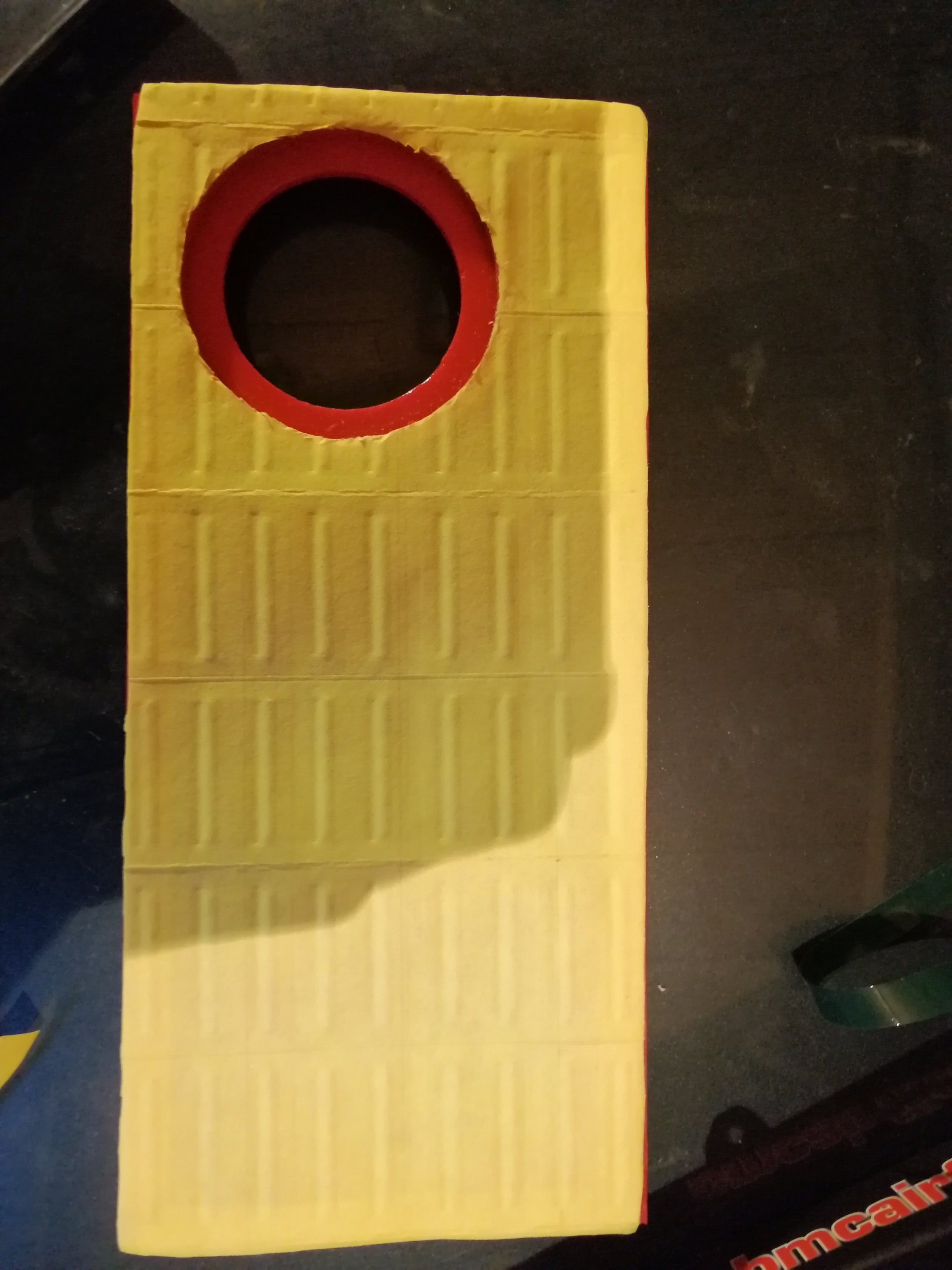

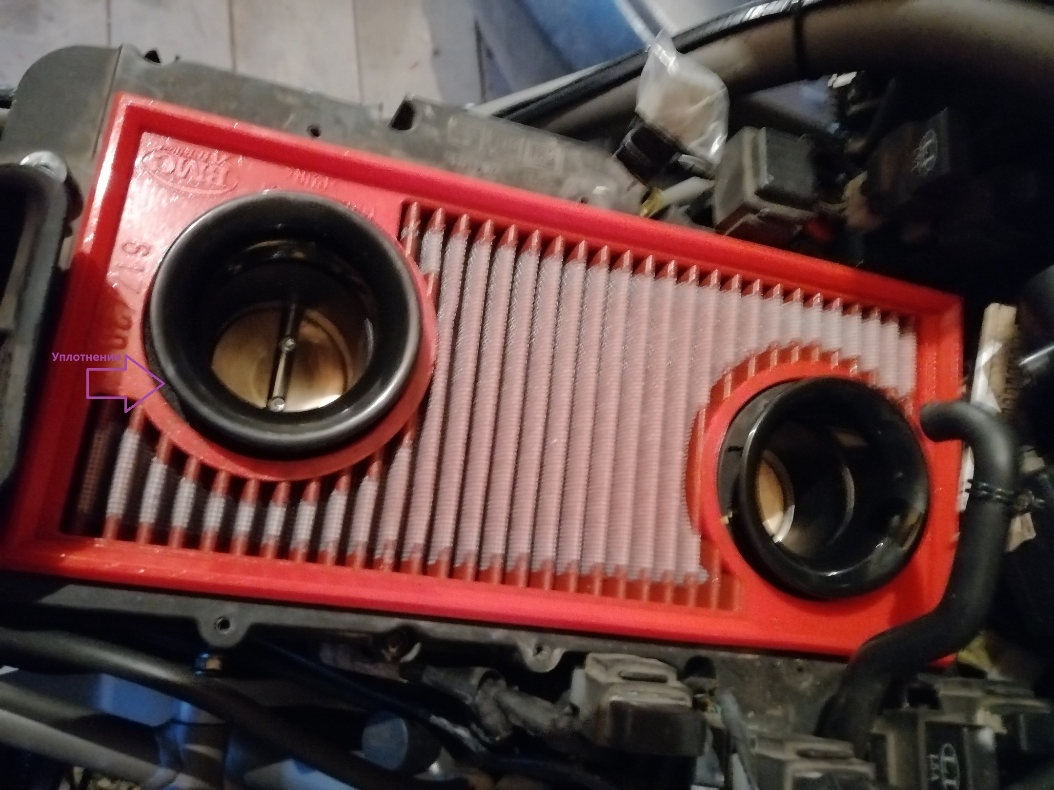

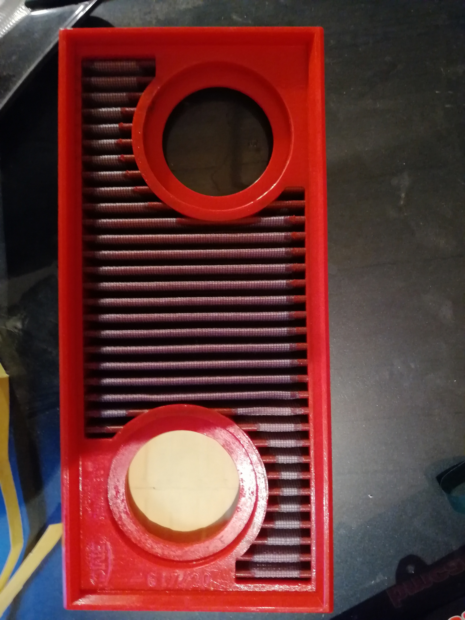

Сегодня поставил новый фильтр, ставил сам, т.к хотел немого заморочиться.
Купил фильтр BMC (город-трек), меня много отговаривали от такой идеи, да и сам я не фанат нулевиков, по слухам, они хорошо пропускают частицы пыли, я не эксперт в этих вопросах, но посмотрев, почитав что пишут, а так же услышав мнения людей о ФНС (фильтр нулевого сопротивление), я пришел в выводу что у данных фильтров две основные проблемы.
1. Не особо защищают от пыли
2. Не плотно прилегают к Airbox из за того что несущий каркас ФНС сделан из твердого пластика, в результате в щели вместе с воздухом летить мусор прямо в дроселя.
Но я решил пойти на риск и немного заморочиться. Купил уплотнительную ленту с клейким слоем, на подобие того что устанавливается на салонных фильтрах авто (похожа на губку).Обычный воздушный фильтр от приоры (ТАЗ наше все biggrin ) двусторонний скотч 3М, и понеслось.
Сам каркас фильтра BMC не из дубовой пластмассы а довольно таки мягкий (в сравнении с теми же ФНС от других мотоциклов), что не сомненно плюс, значить будет лучше прилегать к стенках Airbox.
ФНС без зазоров встал в корпус Airbox, даже с небольшим усилием ( не сам туда провалился, а ему пришлось немного помочь). На этом этапе я понял что доп уплотнение по стенкам фильтра будет лишнее, т.к между стенками ФНС и Airbox просто нет зазоров, от слова совсем.
Но что бы все же уберечь ДВС от лишнего мусора, я на нижнею, основную фильтрующую строну приклеим фильтрующий элемент от фильтра приоры. Он очень хорошо приклеился на 3М двусторонний скотч, скотч брал предельно тонкий, в случае если он, от большой температуры расплавится, то просто превратится в клей.
Вырезал дырочки под дроселя, и начал ставить его на место.
Встал как я уже и говорил он очень хорошо, очень плотно встал, когда ставил пласмаски на дроселя, они очень хорошо притянулись к уплотнительным колечкам которые идут в комплекте с фильтром (черные кружочки на фильтре). А крышка Airbox, очень хорошо, и очень плотно установилась на фильтр.
Когда закручивал болты на Airbox, чувствовалось что есть усилие, и то что фильтр немного "уплотняется" хз как объяснить это.
Завел, все работает супер, обороты как влитые, мот работает ровно, погазовал немного, ни прострелов, ни еще какой диче с мотом не было, работает как на родном фильтре.
Вообщем считаю эксперимент успешным, ну а дальше посмотрим что будет с фильтром, но на всякий случай закажу пожалуй я стандартный фильтр пусть лежит biggrin
Про цену фильтра писал выше, а все остальное ≈ 500 р

zviadiДата: Суббота, 06.04.2019, 00:26 | Сообщение # 9
Сообщений: 6642
ГАВа сотоварищи наверное насмотрелся?
Все там держит, и от пыли защищает. Если пропитывать его не раз в пять тысяч кэмэ, а чаще. И не жалеть пропитки.
Не защищал бы - внутри эйрбокса пылища была бы. И моторы бы даже один сезон не жили. Попользуешься - сам всё увидишь, правда это или очередные интернет-пугалки от дилетантов.
А вообще, если у тебя не прошитые мозги и не прямоток, нулевик действительно не нужен. Ну и срок службы у него вовсе не миллион километров, как пишет реклама. Где-то за пару сезонов его набивка от пропитки и воздуха, который через него просасывается, истончается и пушится (или даже рвется), надо его менять. Он при этом еще и внешне будет выглядеть так, что ты сам его захочешь поменять.
Так что в случае использования нулевиков сомнительная экономия в итоге выходит...
Это проверяется в движении на оборотах выше средних. Проверки на месте - ниачом... ибо нет нагрузки на двигатель.
Сообщение отредактировал zviadi - Суббота, 06.04.2019, 00:44

Просто меня прям раздражает то что ссаный кусок бумаги с дырками на пол фильтра строит 3.800р да еще его доставка с другого континента выходит в 2.900 рублей, итого цена фильтра 6.700р. 6 мать его тысяц 700 рот их рублей за кусок бумаги с ВОООТ такими дырками на 4 -5 месяцев. Еврей внутри меня просто рвет и мечет. cry
zviadiДата: Понедельник, 08.04.2019, 09:33 | Сообщение # 13
Сообщений: 6642
На зеда нулевик K&N стоил 50$, купил в ближайшем мотомагазине. Оригинальный бумажный - 40$ под заказ.
Понятное дело, что я выбрал нулевик... Думал, что хлопать на сбросе газа меньше будет с нулевиком - неа, все то же самое.
Доставал его в середине сезона для проверки - чистый... даже смазывать не стал.
В общем, нулевик - спорный тюнинг.
Сообщение отредактировал zviadi - Понедельник, 08.04.2019, 21:40
WetДата: Понедельник, 08.04.2019, 09:54 | Сообщение # 14
Город: МО Краснознаменск
Мотоцикл: Aprilia Dorsoduro
Сообщений: 123
Согласен, если нужен прирост мощности, от одного нулевика толку не будет, нужно делать все в комплексе.
Но у меня цели поднять мощность нет, я взял ФНС как альтернативу штатному фильтру, да и по заявлениям фирмы BMC этот фильтр не для спорта, он типа 70% город - 30% трек, так что ожидать пушки-гонки после его установки не стоит.
RossannaДата: Понедельник, 08.04.2019, 10:14 | Сообщение # 15
Город: Volgograd
Сообщений: 306
zviadi, я не в обиду никому. Просто, у меня такой опыт. И исходя из него я считаю, что итальяшки дорогие в обслуге по сравнению с ранее имевшимся у меня япошкой. Я конечно по трекам не езжу (у нас их нет попросту), но под и в хвост и в гриву я лично подразумеваю каждодневное использование мотоцикла по прямому назначению - то есть как транспортное средство: на работу, с работы, на отдых, на море, с моря, в горы, в командировку в области и за её пределы. Чисто езда. То есть то для чего создан мот. Так я делал на хонде, также и на априлии. Поэтому брат, я, конечно же, не как ты отжигаю на мотоциклетке. И, я считаю, это только подчёркивает то обстоятельство, что даже при моём пенсионерсом стиле использования мотика, я вынужден встревать на допзатраты.
Супруга тоже на машине как пенсионер ездит, то есть стиль езды одинаковый, а затраты разные.
Вот наверху про фильтр писал товарищ. Вот, полностью с ним согласен. Я также как и он заказывал на АФ воздушный фильтр и просто опупевал от того, что стоимость доставки почти составляет стоимость посылки. Тогда как в магазине для другой техники это всё стоит ну не копейки, но значительно меньше.
