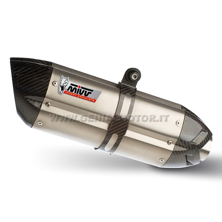

NozomiДата: Вторник, 12.02.2013, 13:57 | Сообщение # 20
650 евро где-то, правда конкретно этот селлер не отправляет в Рашку, можно поискать другого. Лео Винс тоже должен быть, они дешевые и крутые по качеству.

zviadiДата: Вторник, 12.02.2013, 13:58 | Сообщение # 21
Лео Винчи как раз около 38000 рэ стоят с доставкой - я уже все обсмотрел. Это самое дешевое предложение на рынке.
Не так все просто: есть и более дешевые выхлопные патрубки, да карт топливных под них нет у официалов и где их искать - неизвестно. Да и вообще - катализатор в дорсах стоит ДО слип-онов, соотв. особого смысла в этих леовинчах-эрроу и прочих акроповичах нет, кроме как более громкий звук будет - и всё. Ну и экономия 3-4 кэгэ веса.
Нужен полный выхлоп с декатом и эмуляцией (обманкой) для лямбда-зонда. Это есть только для 750-к, и то всего у трех контор - Леовинча, GPR и Зарда. На сайтах пишут "race only". Ну и цена там тоже не айс...
Плюс нулевой фильтр DNA за 150 евро.

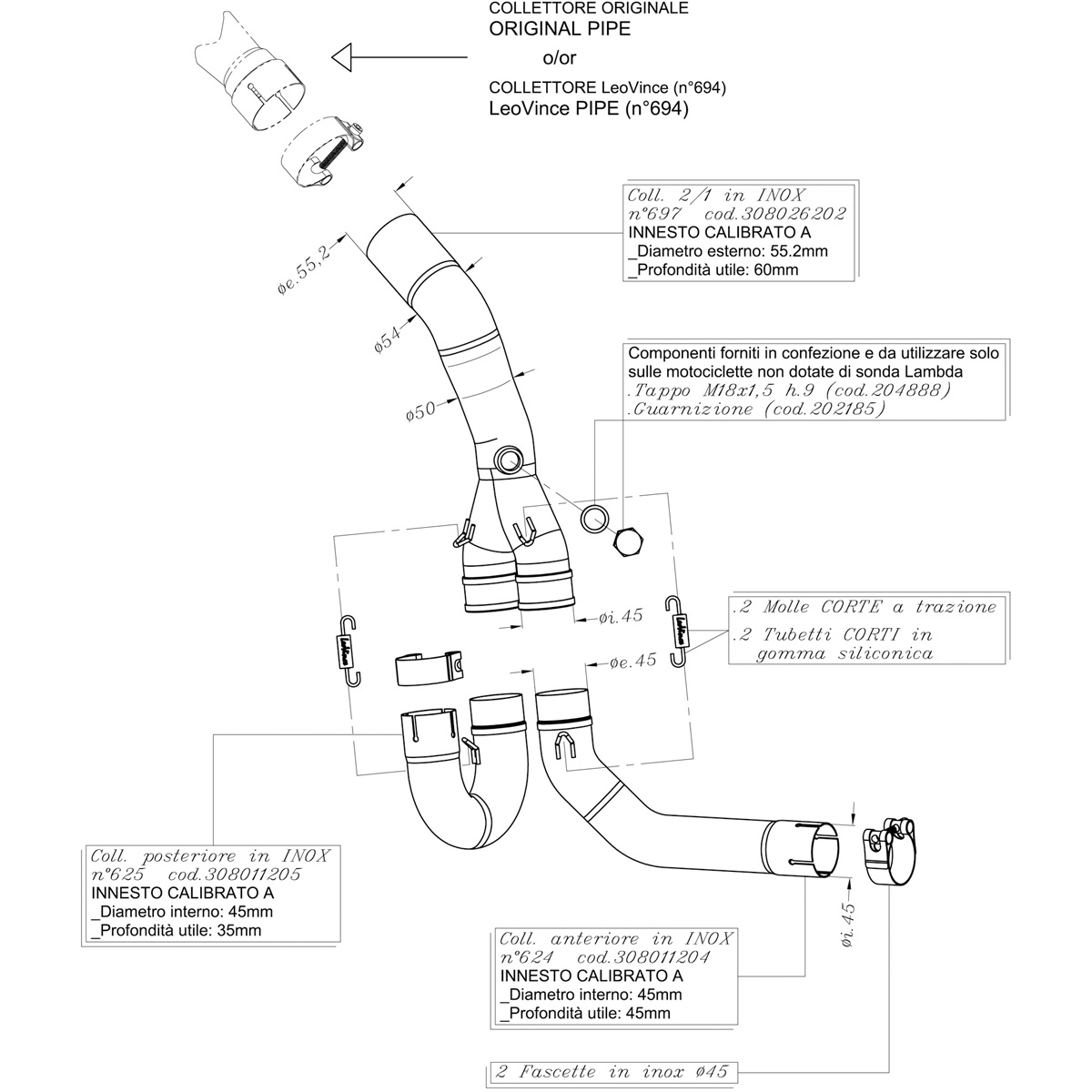

Труба без катализатора на 750-ку:
320 баксов без стоимости доставки.
а труба эта на 1200 не подходит?
сложно сделать, как на АФ1 советуют (выбить катализатор)?
zviadiДата: Вторник, 12.02.2013, 14:00 | Сообщение # 27
Нет.
Потому юзеры и высверливают этот катализатор на 1200, что готового решения нет...
Выбить не сложно, а вот как будет карта топливная работать с таким распотрошенным выхлопом - загадка. На AF1 я внятной инфы не получил. Народ просто потрошит трубы, ставит тюненный выхлоп, эмулятор и нулевик - и всё. Якобы, этого достаточно.
