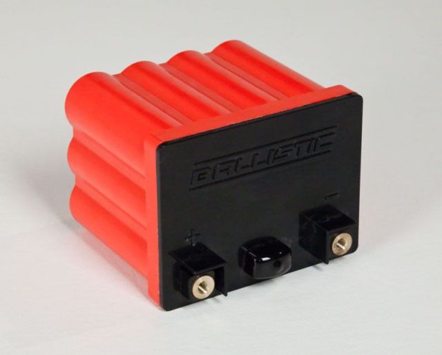

Спортивный весит 1,1 кг. http://www.ebay.com/itm....xp=mtr. На сайте у акраповича написан вес стоковых и их карбоновых банок. А это еще не полный выхлоп. Так что с выхлопной системы снять 10 кг вполне реально.

Какой-то он даже по виду не такой, какой должен быть... Как его крепить в аккумуляторном боксе? У него высота на 18 мм ниже и ширина на 36 мм меньше - он болтаться будет внутри бокса... Pазмеры АКБ разных производителей стандартизованы, чтоб они были взаимозаменяемы. А тут?

Хорошо бы еще узнать его пусковой ток, минимальную температуру окружающего воздуха для уверенного запуска и на сколько попыток пуска он рассчитан (его ресурс). Есть у меня сомнения, что вот так просто без потери потребительских свойств можно взять и уменьшить вчетверо вес АКБ, да еще и за весьма бюджетные суммы, сопоставимые со стоимостью той же батареи Yuasa в рашке. Обычно спортивные прибамбасы одноразовые, и при этом рассчитаны на применение специального оборудования, хотя бы для того же запуска - прогревочных машин, внешних стартеров... Даже вода используется соответствующая - какая-то с минимальным кол-вом отрицательных ионов (по ящику в передаче какой-то говорили, пытылся понять и не понял, зачем это нужно... дистиллят залить не судьба штоле...), антифриз в гонках почти не используется (и по охлаждающей способности, и по безопасности в случае разгерметизации системы), Не все так просто в гонках, "повернул ключик и поехал" - такого нет, там целые процедуры, иной раз длительностью по часу-полутора... Соотв., и электрооборудование, и прочие узлы совершенно не предназначены для гражданского использования.
А вот как раз ветка про все мои опасения насчет данных АКБ: http://www.apriliaforum.com/forums....Battery Yamaha FZR400RR=>Honda VTR1000SP1=>Aprilia RSV1000R=>Aprilia Dorsoduro 1200 + KTM 990 Super Duke=>EBR 1190RX + Kawasaki Z1000=>Triumph Daytona 675 '06=>Triumph Daytona 675 '13

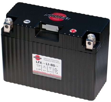

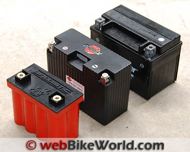

Вот нарыл интересного производителя - Shorai:

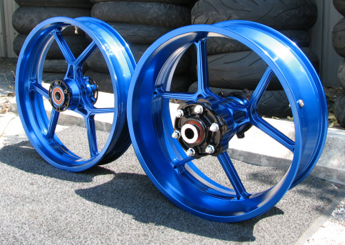

http://www.shoraipower.com/ Цена на ибее порядка 170-250 долларов, ТТХ приличные, вес всего 750-1380 грамм (в зав-ти от модели), заряд целый год держит и пусковой ток аж 200+ ампер. И главное - он в габаритах стоковой АКБ. Еще можно поставить вот такие колесики Carrozzeria Tri-R за чисто символические 2 килобакса:
Применительно к дорсодурам - кроме как на легких колесах, АКБ и трубах больше вес никак не сбросить. Ну и все навесное из карбона можно сделать... если деньги есть...

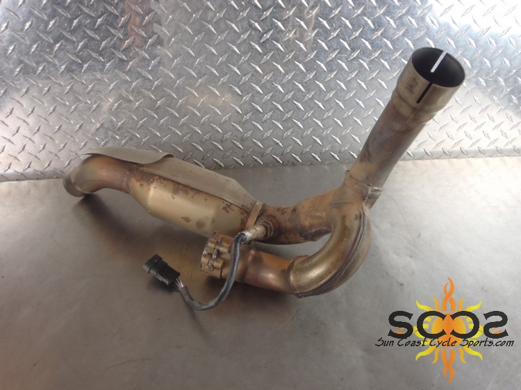

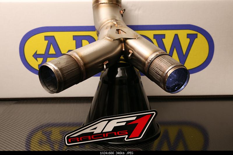

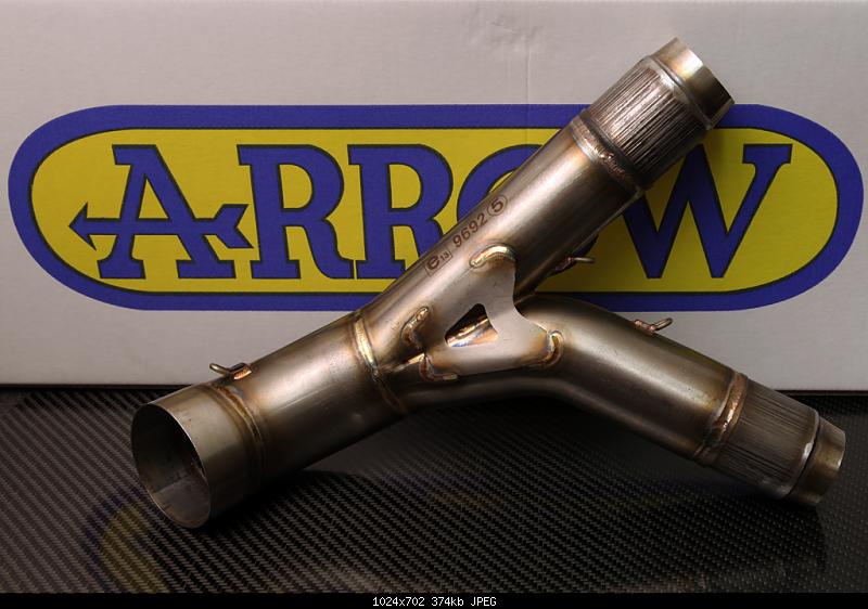

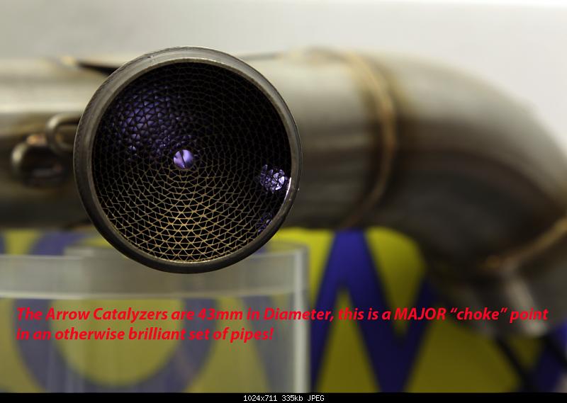

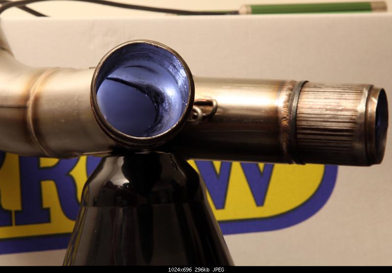

Добавлено (28.11.2012, 14:55) --------------------------------------------- Далее, по выхлопным трубам. Оказывается, не все так просто. Штатный катализатор, оказывающий серьезное сопротивление истечению выхлопных газов, в современных мотоциклах (и в дорсодуре тоже) ставится не в самих банках глушителей (как это было в той же милле и двухцилиндровом туоно), а как в автомобилях - в выхлопных трубах в том месте, где патрубки от каждого из цилиндров соединяются в один общий:

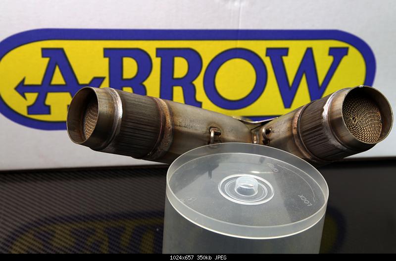

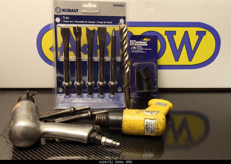

Утолщение в трубе на этой фотографии - это и есть катализатор. Т.е. просто слип-онами не обойтись - толку от них будет только 3-4 кило сниженного веса и немного низкого звука. И всё! Мало того - полные комплекты выхлопных систем от придворных Arrow и прочих акроповичей с леовинчами в этих самых трубах тоже имеют катализаторы! Народ эти катализаторы просто тупо высверливает и выбивает, на примере дорсодуры 1200:
