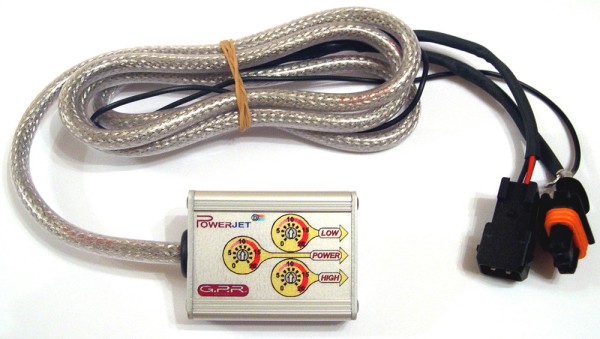

На сайте GPR нашел обманку под их выхлоп с прямотоками и декатом для 750-ки:
Даже точнее - не обманку, а прибор, которым можно подстроить мозги для использования выхлопной трубы без катализатора.
Цена вопроса - 250 фунтов.
ECU-тюнер: http://www.rexxer.eu/e_produkte.cfm
Там же можно скачать и топливные карты для дорсодур 750 и 1200.

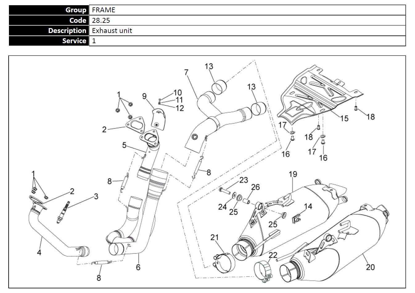

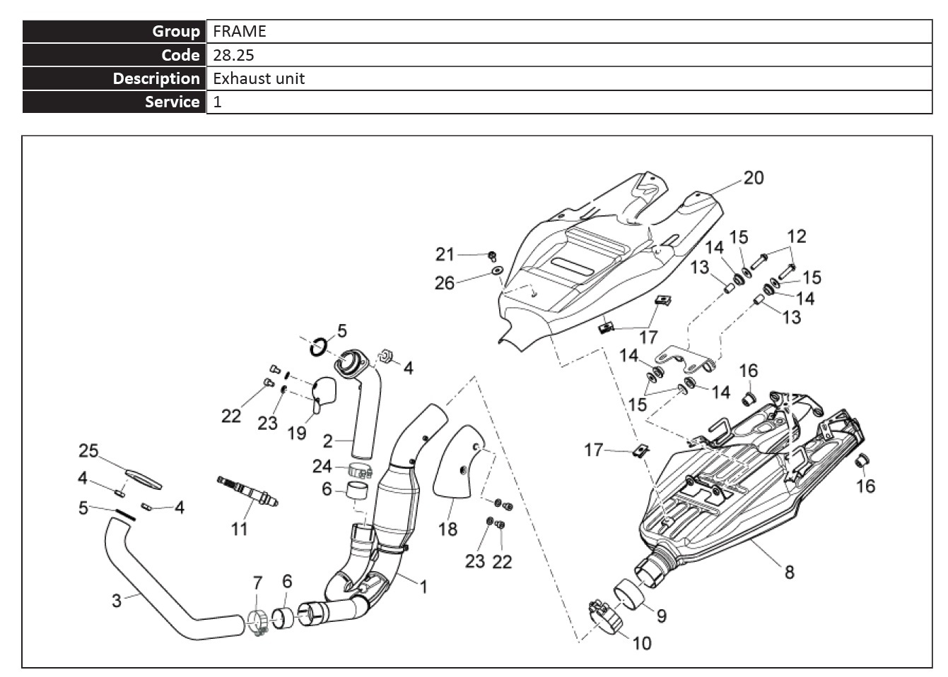

Вчера вечером выяснилось, что я сильно ошибался насчет устройства выхлопного коллектора на дорсодурах...
В общем, весь день был посвящен чтению априлья-форума AF1 и рассматриванию микрофиш на большую и маленькую дорсы biggrin , в результате у меня закралось сомнение в наличии катализатора в выхлопном коллекторе именно на большой дорсе. Ибо в микрофишах на маленькую дорсу на стр. 45 четко видно утолщение для катализатора в т. наз. "Y-pipe" (поз.1) :
А в микрофишах на большую дорсу на стр. 38 никаких утолщений в трубах поз. 6 и 7 нет:
Стало интересно - где ж тогда этот катализатор стоит? Неужели непосредственно в глушителях?
Вечером пошел навещать мотоцикл, посветили фонариком в выхлопную трубу - в середине ее стоит перегородка какая-то cry Сняли один из глушителей - и вуаля, катализатор стоит как раз в нем, с той стороны, с которой он соединяется с выпускным патрубком, поэтому если светить фонариком снаружи, то его и не видать.
Итого: не зря есть тюненные Y-pipe для маленькой дорсы, а для большой нет - у них совершенно разная система выхлопа. Большая дорса проще дорабатывается - достаточно лишь заменить стоковые банки. В маленькой дорсе надо еще и поменять Y-pipe.
Но тогда почему на AF1 пишут, что для большой дорсы под те же Лео Винчи не надо перешивать мозги, а под комплект Эрроу надо? Выходит, что в леовинчах есть свой катализатор (иначе прощай евро-3...). А в комплекте эрроу, который включает в себя не только банки, но и вдобавок Y-pipe их собственного производства (которую как раз ставят ВЗАМЕН той самой штатной трубы поз. 7 с микрофиш на стр. 38, о которой я упоминал выше), катализатор стоит именно в Y-pipe. И на первой странице этого топика я давал фотки, как его высверливают и выбивают.
У меня только такое логическое объяснение.
