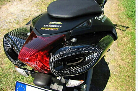

zviadiДата: Вторник, 01.04.2014, 13:45 | Сообщение # 61
Цитата Zaslavskiy ()
А это глянец, будет блестеть на солнце сильно;-)
Карбон на солнце выгорает и начинает желтить. Так что аккуратнее там с "загаром"...

zviadiДата: Среда, 02.04.2014, 09:08 | Сообщение # 65
Смысла в таких карбоновых накладках на глушители не вижу. Стоковые накладки играют роль теплового экрана и слайдеров. Карбон под это вообще не годится, разве только как понты.

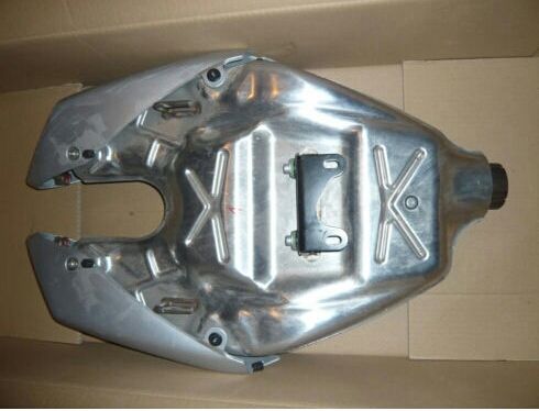

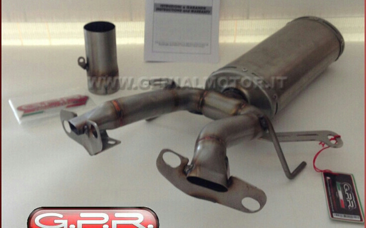

dimapilotДата: Среда, 02.04.2014, 17:57 | Сообщение # 67
По-моему роль теплового экрана выполняет алюминиевая пластина, а не пластик и карбон...
Прежде чем брать прямоток, надо решить вопрос с прошивкой... и спорт фильтром (уже пришел:-))
Еще вопрос про катализатор. Если ставить прямоток, по идее надо родной выбить или менять трубу на тюн...
По фото видно, что эта труба в два раза уже стока и основная банка смещена ниже, чем сток... Я думаю, что будет лучше обдув глушака и теплоотдача...
Прикрепления: 2060795.jpg (193.5 Kb) · 6514328.jpg (126.7 Kb) · 6311483.jpg (224.4 Kb)
zviadiДата: Среда, 02.04.2014, 18:15 | Сообщение # 68
У 1200 эта пластина раза в два меньше, поэтому в жару по пробкам задницу греет очень прилично.
Сбоку до пластиковой защиты вообще не дотронуться без риска ожега при обычной езде и температуре воздуха выше 20 градусов Цельсия. На ней даже стикеры предупреждающие наклеены.
В 750-ке температура банок глушителей ниже, ввиду отсутствия в них катализаторов.
Страницу назад я об этом писал, и про марки глушителей писал - сейчас опять обсуждаем это по второму кругу...
