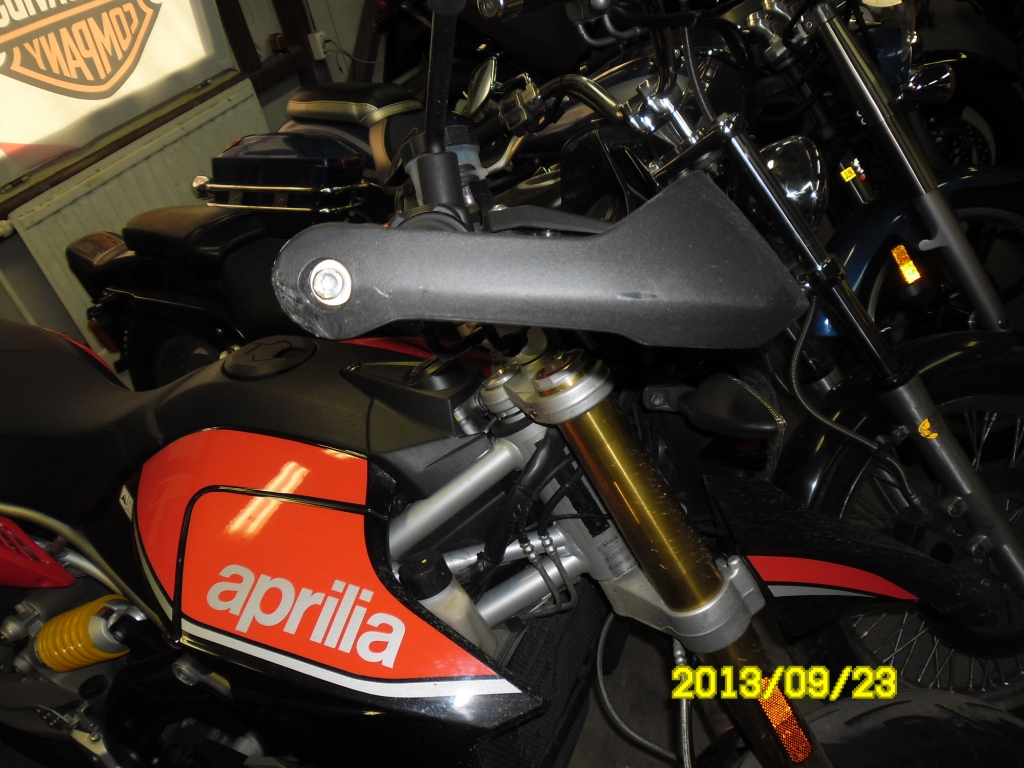

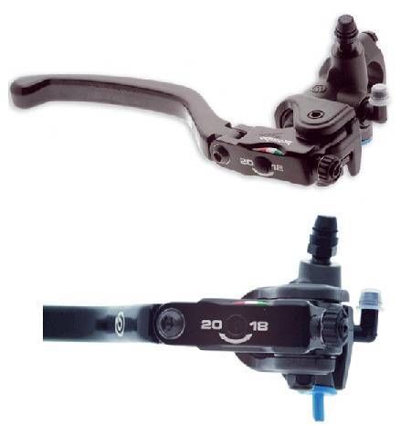

Планирую все-таки купить радиальные машинки сцепления и тормоза Brembo (16 RCS и 19 RCS, соотв.), а то достало перегревающееся в пробках сцепление и постоянно чернеющая жидкость, а также недостаточные на предельных режимах езды тормоза...
Цена вопроса - 730 долларов за обе, без учета доставки.
Смущает одно - встанут ли эти машинки на руль со штатной защитой рук?

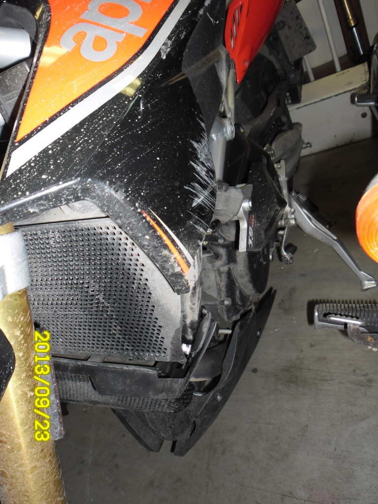

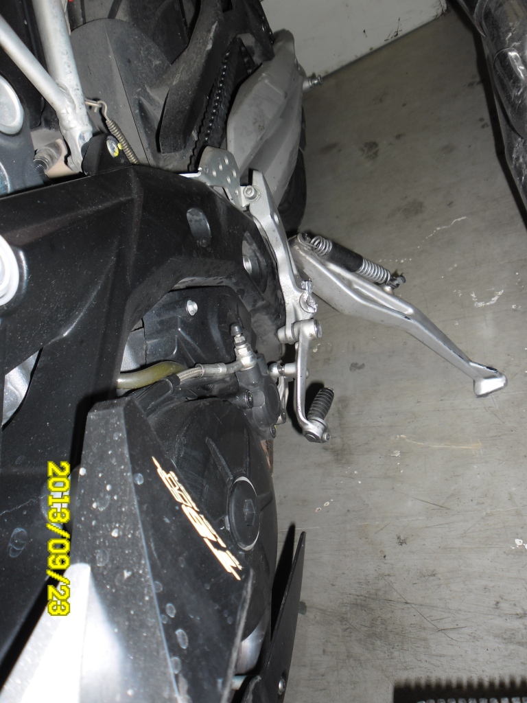

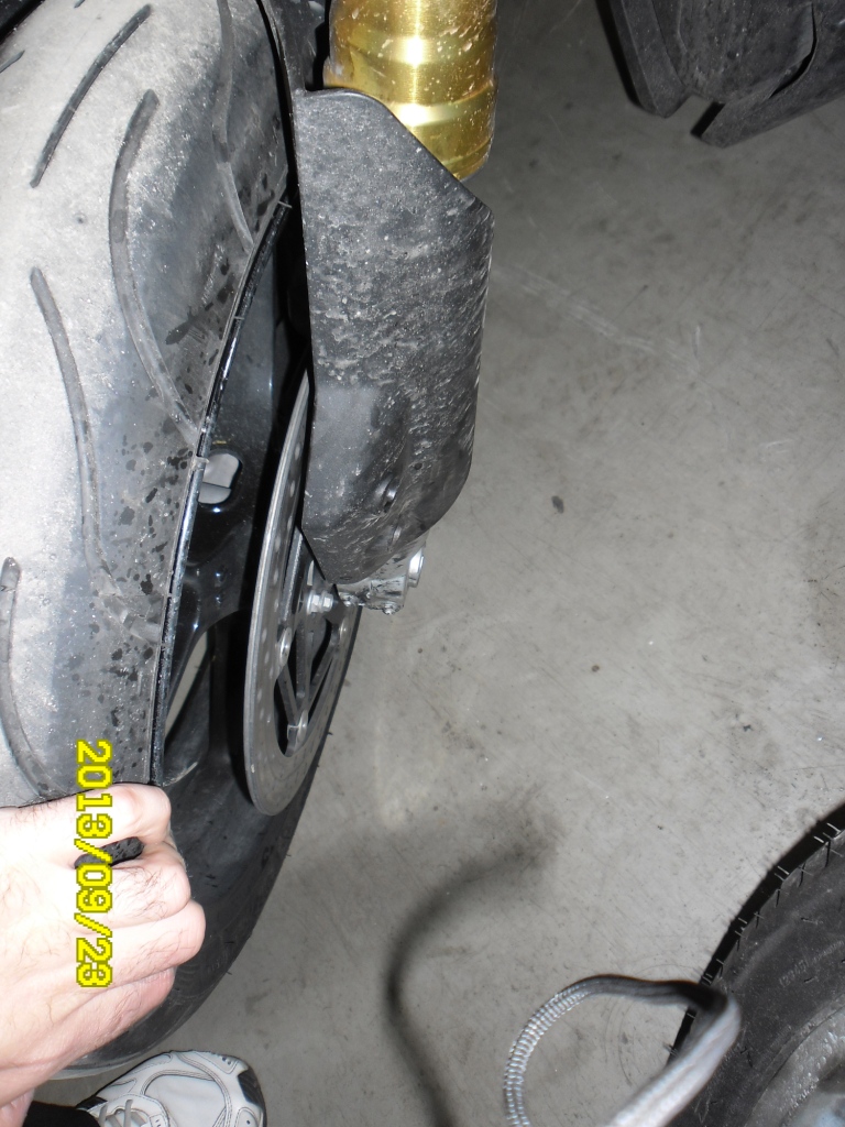

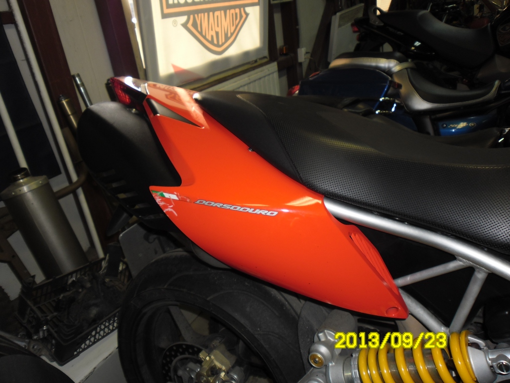

Повреждения после ДТП:
Внешне выглядит не очень страшно, а тем не менее...

По результатам дефектовки:
1. Руль оказался прямым, просто от удара он чуть провернулся в барах, нарезали по-новой резьбу в них и закрутили.
2. Вилка цела, но согнуты стакан левого пера и цапфа. Постараются выпрямить... Не получится - придется покупать левое перо в сборе. По-отдельности стакан стоит почти как перо, а цапфа вообще идет только в сборе с пером.
3. Про передний колесный диск я уже писал.
4. Ось переднего колеса согнута.
5. Поломан кронштейн крепления фары и переднего крыла.
6. Радиатор отдадут в ремонт - будут заваривать и запрессовывать втулку, которую вырвало от удара.
Какой-то на удивление крепкий мотоцикл...

Примерили сегодня брембовскую радиальную тормозную машинку.
По габаритам она встает нормально, однако к ней не подходит стоковый армированный шланг - его надо менять или каким-то образом изгибать то место, которым он привинчивается к машинке, на 90 градусов. Кроме того, чтобы установить на брембовскую машинку концевик, идущий с ней в комплекте, необходимо отрезать штатный концевик и припаивать брембовский к оставшимся концам проводов. Далее - на брембовскую машинку не получится крепить расширительный бачок и защиту рук - не к чему их крепить, просто-напросто. Т.е., придется дополнительно покупать или колхозить какие-то крепления.
С машинкой сцепления проблемы будут те же самые.
В прошлом году я писал письмо админам АФ1 насчет установки брембовских компонентов именно на дорсодуры - внятного ответа от них не получил, ибо никто не пробовал их ставить на эти модели мотоциклов.
Итого, прикинув стоимость машинок и доработок, решил их не покупать. Буду ездить со штатными машинками - в принципе, их хватает почти всегда. Теперь надо будет разобрать стоковую машинку сцепления и посмотреть износ манжет. Если изношены - найти их где-то и заменить.
