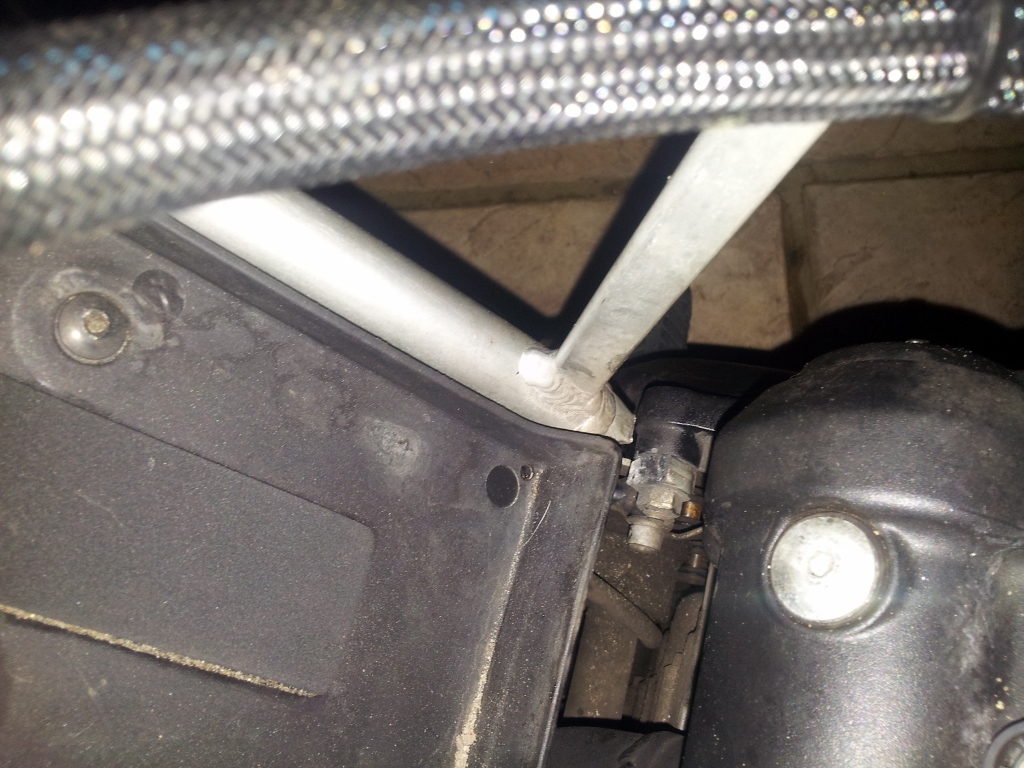

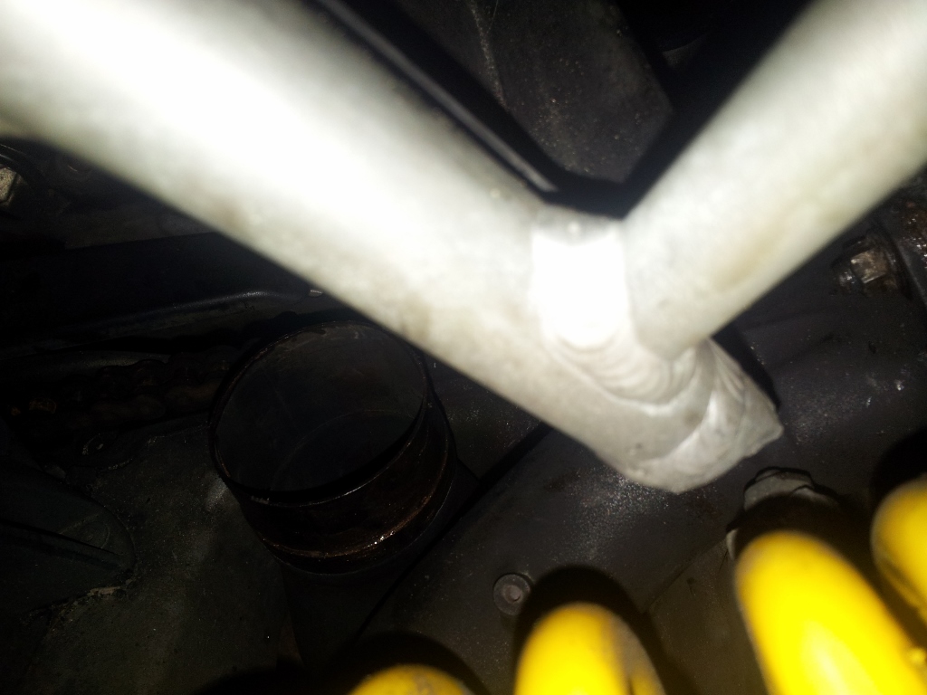

Сегодня осмотрел бугель вблизи, повертел его в руках... Весит он килограмма два, не больше. Оказалось, что он треснул не только по местам крепления глушителей, но и в месте крепления к раме (фотки с АФ1, но у меня ровно то же самое):
В общем - хорошо, что я это заметил, а то попал бы в ДТП и в некрологе потом написали бы "Не справился с управлением"...

bormancbrДата: Воскресенье, 20.07.2014, 10:29 | Сообщение # 309
Да, уши как-то тощеваты..
zviadiДата: Воскресенье, 20.07.2014, 10:45 | Сообщение # 310
Там вообще весь бугель игрушечным выглядит... Я понять не могу - зачем его изначально сделали таким длинным? Делаем мотоцикл одноместным, бугель делаем короче на пол-метра, чтоб он еле доставал до оси заднего колеса, убираем нах пассажирские подножки, а сами глушители делаем короче сантиметров на 10. И никаких проблем! Никакой нагрузки, ничего не ломается...

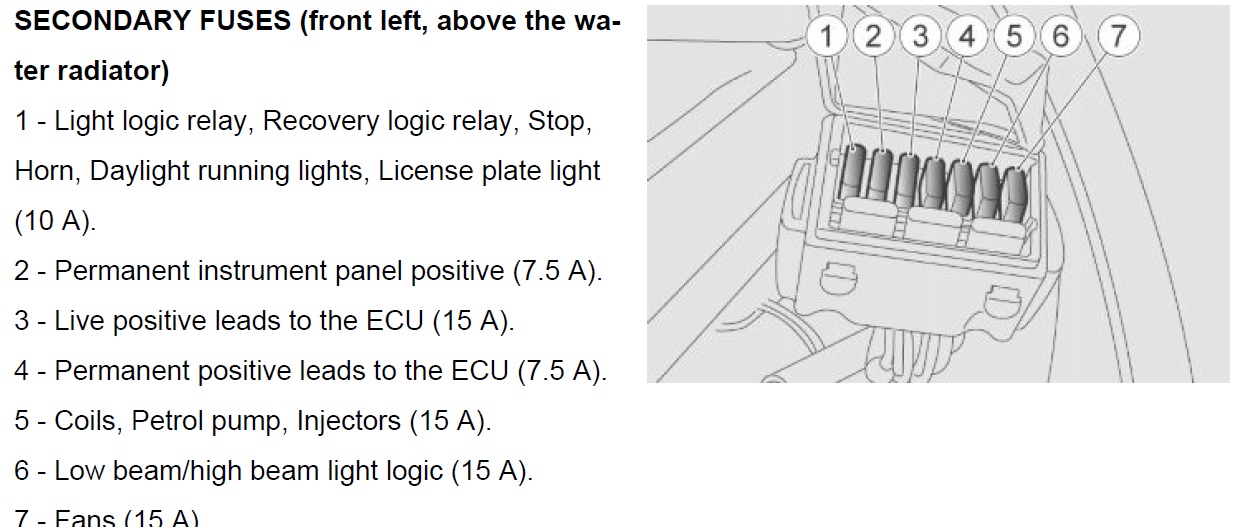

Начали чинить мне электрику. Починка заняла минут пять. Оказалось, что не звонится один из предохранителей (№4):
Ну ладно, пусть я идиот - просто визуально проверил все предохранители на целостность перед тем, как приехал к официалам. Но ведь эти "профессиАналы" прозванивали всю косу - как они могли этого не заметить?
А уж как они мне по ушам ездили про свой профессиАнализм и свое супер-дупер оборудование, как клялись и божились, что перепробовали все и даже немного больше, и что если уж у них не получилось найти причину столь серьезной поломки - то и ни у кого в этой стране точно не получится ничего сделать, что надо писать в Италию чуть ли не разработчикам сего девайса, что они в ноги поклонятся тому, кто найдет причину неисправности...
В итоге, 2,5 месяца ожидания закончились заменой копеечной детали и все заработало. Теперь надо устранять все косяки дилеров по сборке проводки.
