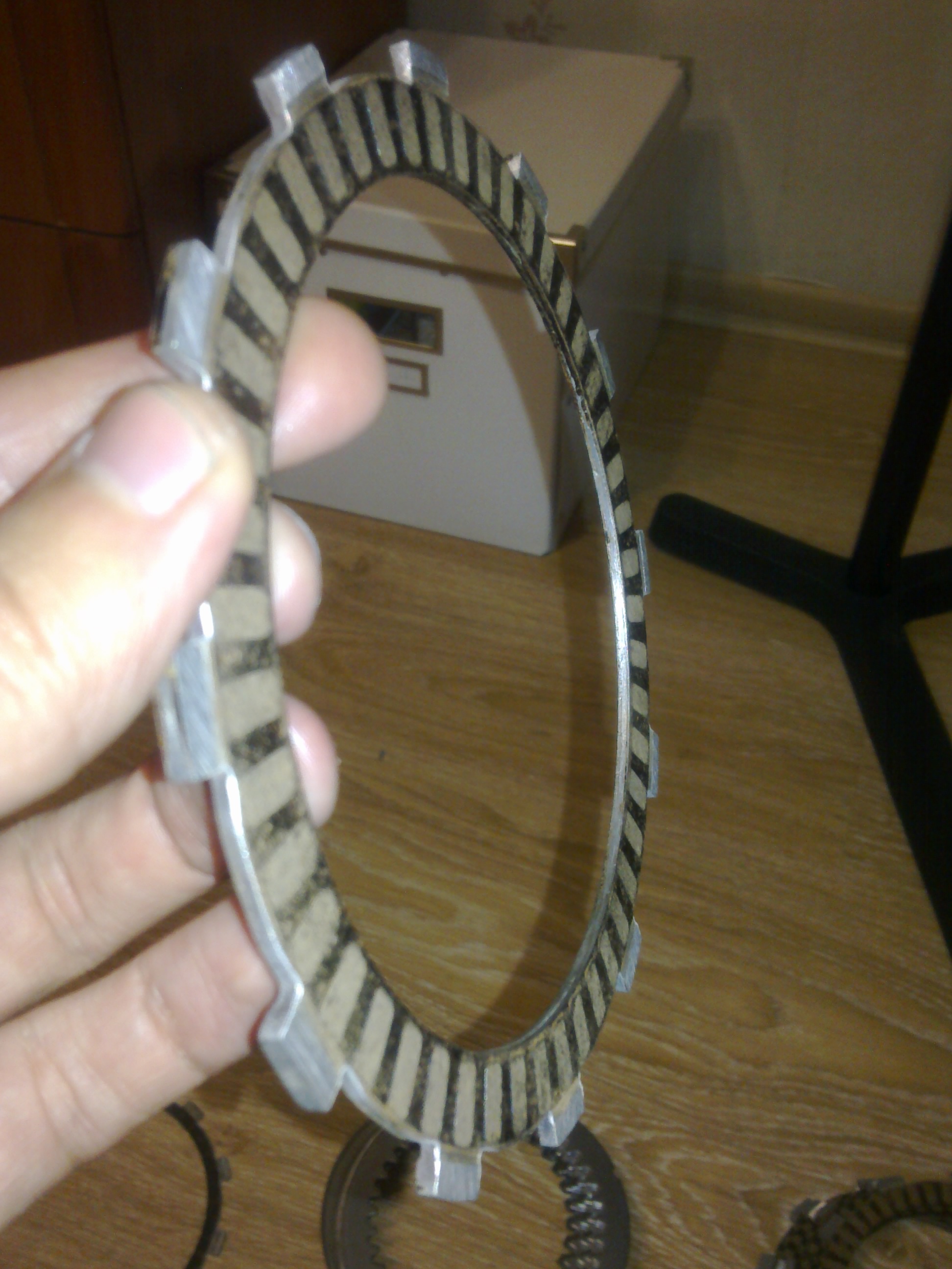

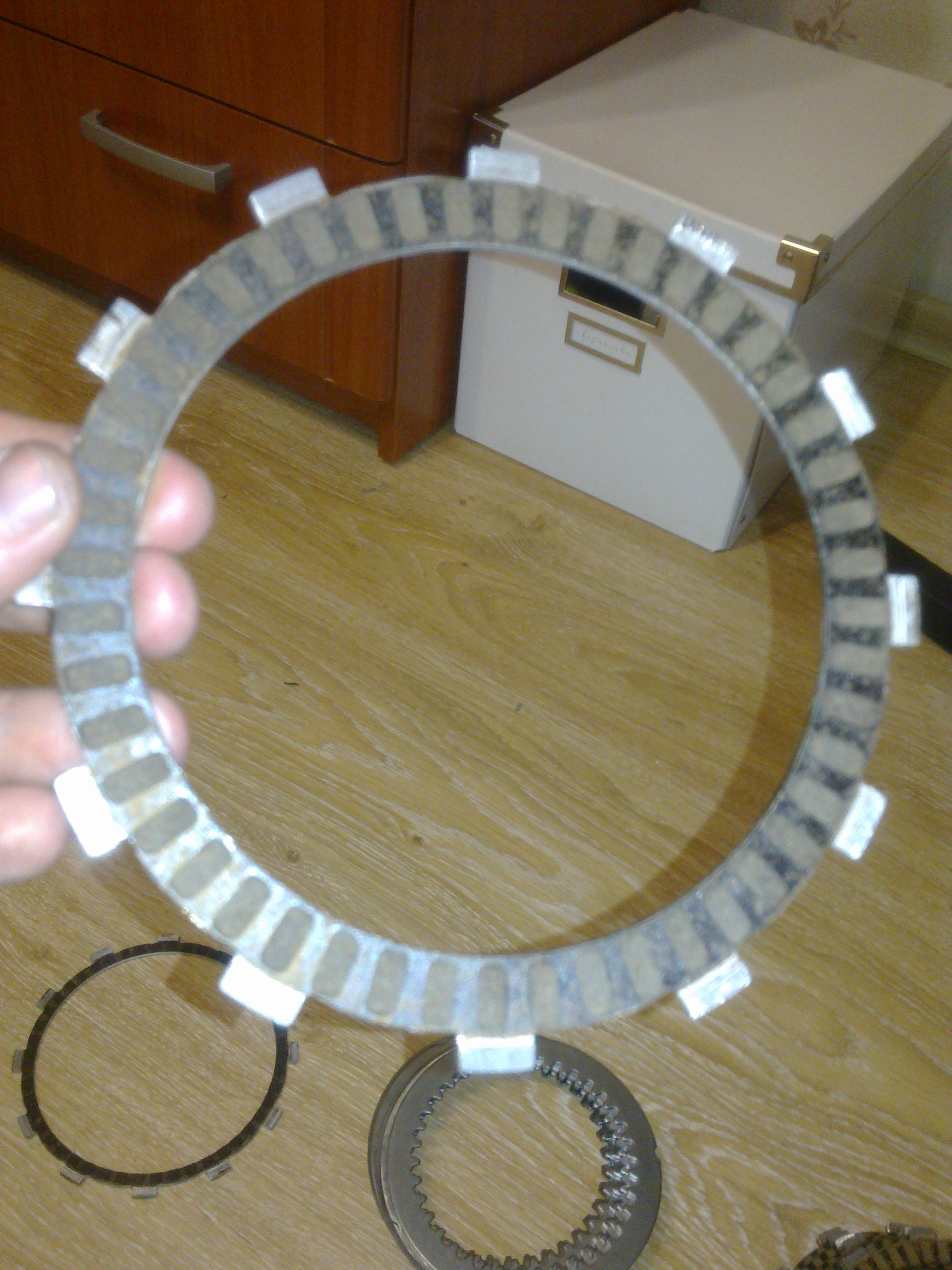

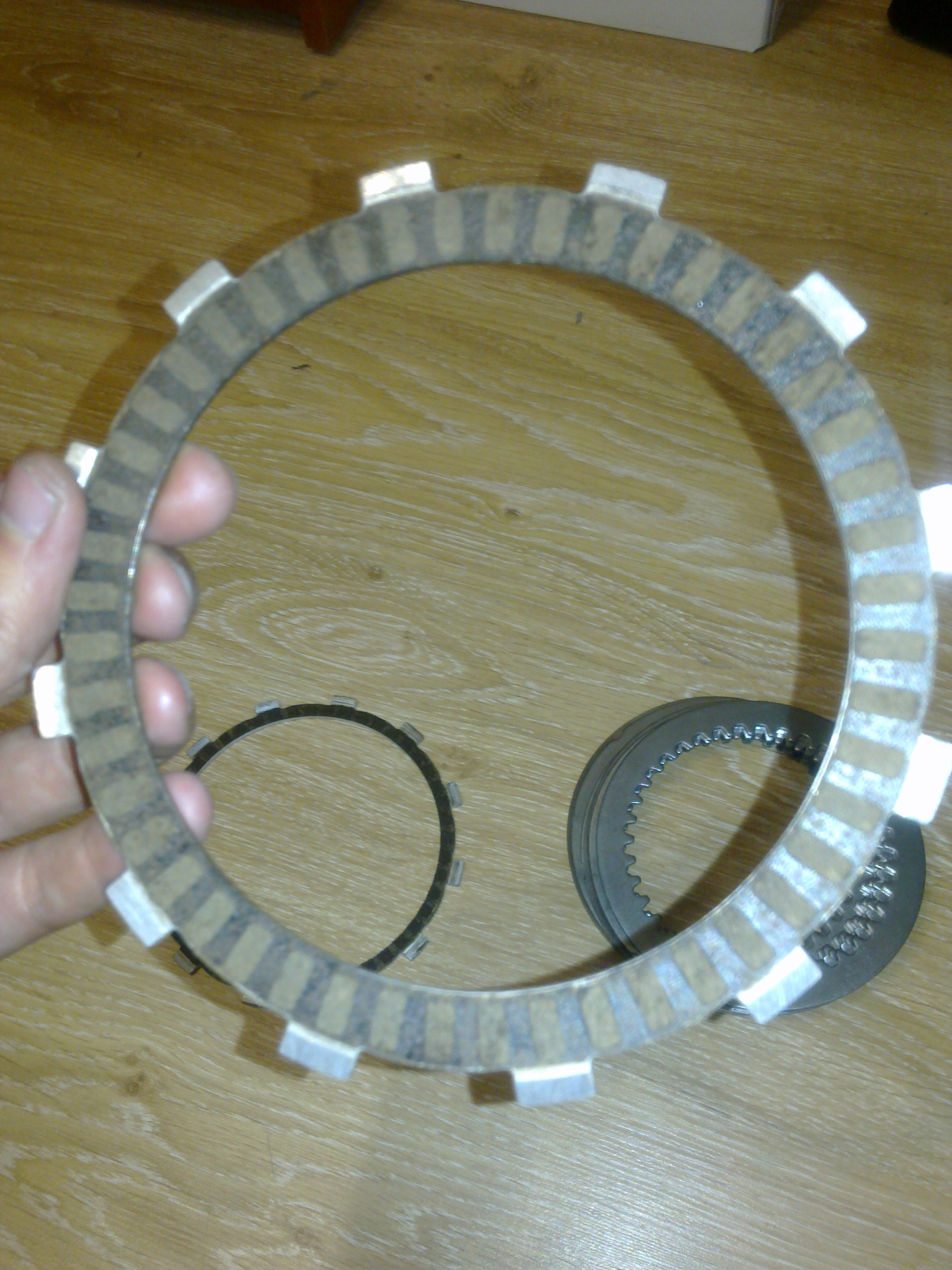

Забрал вчера свои диски сцепления... Кач-во и внешний вид дисков - полный АХТУНГ! Если бы не фирменная упаковка и шильдик, я бы подумал, что мне подсунули старые изношенные диски, обточенные кое-как по краям напильником. Ни одной ровной линии - ни кромки, ни усиков.
Бля, такого колхоза я никогда в жизни не видел. И за это ломят 26 евро за штуку...
В общем, следующий раз буду заказывать ЕВСшные диски от РСВ4 и попрошу, чтоб мне сточили усики. Все удовольствие - 5 тыров за весь комплект, зато хоть на нормальный продукт похоже, а не на китайскую поибень... И срок доставки неделя-полторы.

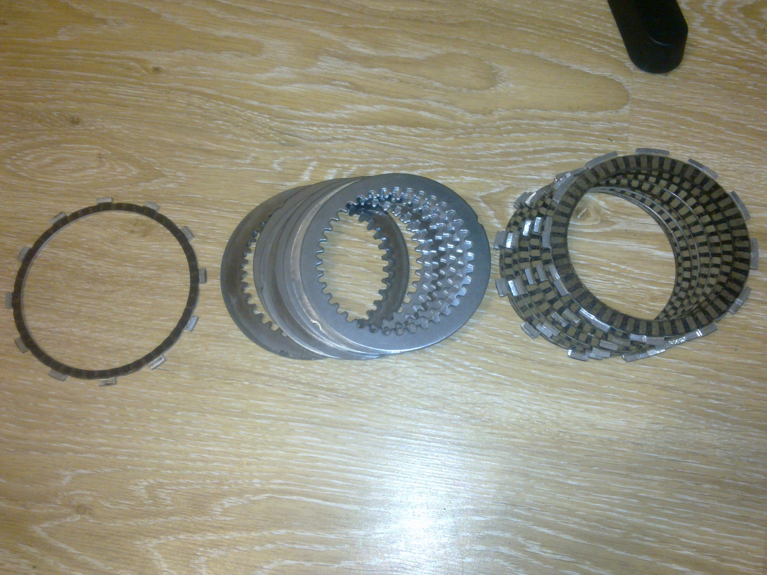

Встречаемся со Звиадом в мастерской, сравниваем фрикционные диски от его dorso 1200 и моей dorso 750. И оказывается, что они одинаковые как по размерам, так и по качеству исполнения)))
Единственное - я за свои отдал 199$ вместе с металлическими дисками. Что-то итальянцы жгут не по-детски)))

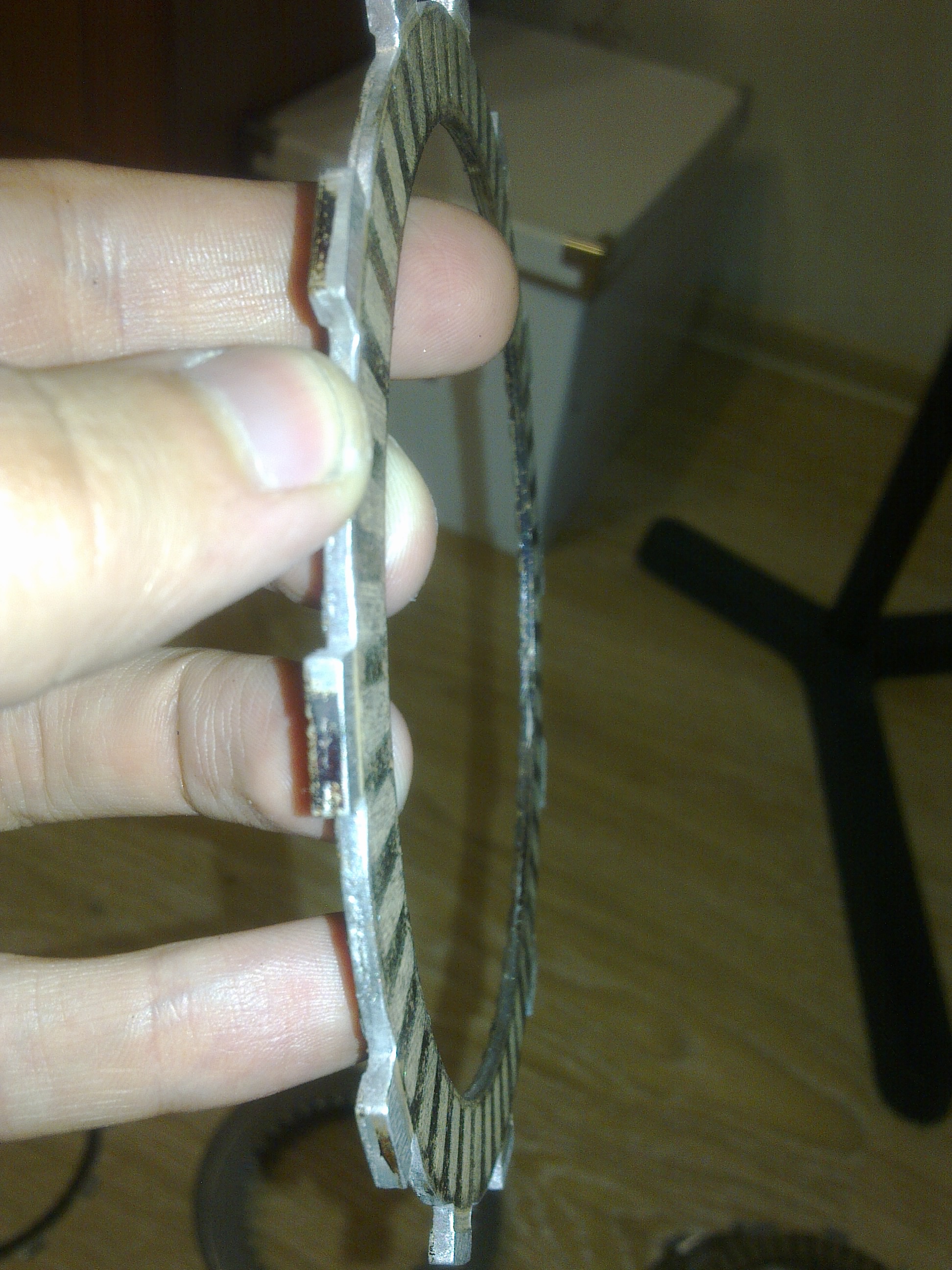

bormancbrДата: Понедельник, 02.06.2014, 10:52 | Сообщение # 290
Эмм... простите ботаника - а это новые диски на фото или стертые? Если новые - то где толщина фрикционного слоя? Там как краской помазано.. surprised
zviadiДата: Понедельник, 02.06.2014, 10:56 | Сообщение # 291
Новые, ессно. Нахрена нам стертые?
Толщина фрикционного слоя... Oна есть, короче. Только совсем небольшая angry Толщина одного диска - 2,8 мм. Разница по толщине с ЕВС-шными от РСВ4 - 0,2 мм. ЕВС-шные, понятное дело, толще. Минимальная разрешенная толщина - 1,95 мм.
Надо будет потом зафоткать изношенные диски, для сравнения...
bormancbrДата: Понедельник, 02.06.2014, 11:14 | Сообщение # 292
Понятно, значит 0.4 мм слоя мне не показались... Дожили.
zviadiДата: Понедельник, 02.06.2014, 11:15 | Сообщение # 293
Ты эти 0,4 мм на глаз по фотке определил? Сильно...
А вообще: вчера смотрели разобранное сцепление древнего хыжера 1200 черти с каким пробегом - так у него изношенный фрикционный слой у дисков толще, чем у дорсовских новых.
Вообще удивительно, как я 13 тысяч на таком сцеплении наездил с моими сбросами двух-трех передач за раз и постоянными перегазовками в районе красной зоны... Нано-технологии все сильнее вторгаются в нашу жизнь... Скоро нано-краску вместо фрикционного слоя придумают, не иначе.
Осталось тока нано-пилочку для ногтей поровнее придумать и нано-роботу в руки дать, чтоб не тряслись с бодуна, а то как-то некошерно получается...
bormancbrДата: Понедельник, 02.06.2014, 11:58 | Сообщение # 294
Типа того))) Первая мысль было - ипать, да там пол-миллиметра и то если есть! А потом по твоим размерам - точно, нет там пол-миллиметра)))
Кста, для сравнения размеры дисков 929: новый 2.92-3.08, лимит 2.6. То бишь по 0,2 на сторону. А слоя там реально около миллиметра на сторону.
zviadiДата: Понедельник, 02.06.2014, 12:06 | Сообщение # 295
Хм... может действительно разработчики этого чудо-девайса решили, что нефиг переводить фрикционный материал впустую, и стали наносить его по-минимуму, только необходимо-достаточный слой?
Как там в поговорке - экономия хуже воровства, да?
viperДата: Понедельник, 02.06.2014, 12:12 | Сообщение # 296
Написал слезное письмо в EBC о том, какие у них хорошие диски сцепления - посмотрим, что ответят))
bormancbrДата: Понедельник, 02.06.2014, 12:23 | Сообщение # 297
В том-то и дело - чтоб на сибире рельно забастовала сцепа, надо стереть не 0.4 мм с диска, а значительно больше. Так что эта нано-экономия не к добру.
