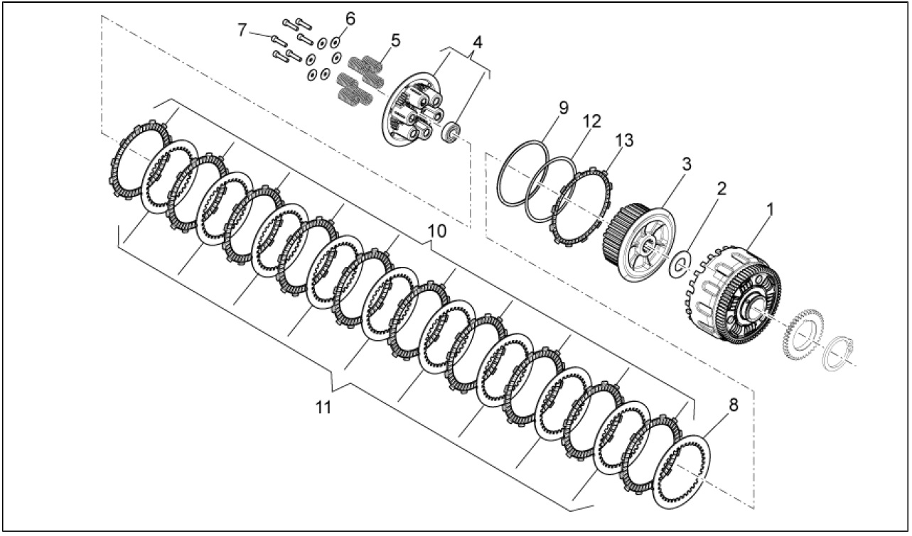

Добавлено (22.04.2014, 10:10)
Вот я тоже дуралей - забыл заказать крайний диск сцепления, который в самом конце стоит, в глубине... Номер его 875224, поз. 13. Придется на АФ1 заказывать сейчас...
Вообще, этих априльевцев поубивать надо за такие микрофиши - сначала за каким-то хером сделали все партнамберы дисков сцепления по 1 штуке на заказ, потом этот крайний диск вынесли отдельно сбоку. Я даже на него и внимания не обратил...
Ну и нахера так делать?
А еще есть какие-то пружины 9 и 12 - не понятно, заказывать их или нет... Цена за обе этих позиции совершенно невменяемая - свыше 100 баксов.
