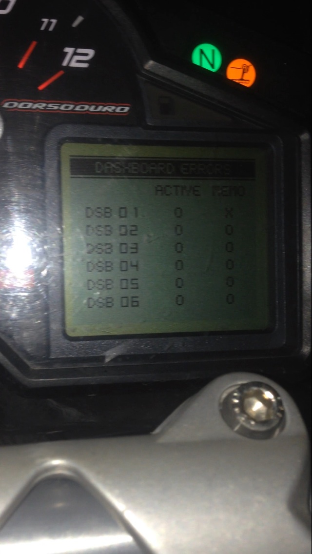

zviadi,
Не подскажешь что это за ошибка?
Прикрепления: 5685225.jpg (124.7 Kb)
zviadiДата: Четверг, 12.09.2013, 08:38 | Сообщение # 12
DSB 01 - Immobilizer failure: key code read but not recognised.
Что-то там у вас с ключиком зажигания не то - мотоцикл не может его распознать. Висит эта ошибка в памяти (столбец MEMO).
К продавцу обратись, куда он ключ вторчал smile
Странно, что у вас мотоцикл вообще заводится с такой ошибкой...
ZaslavskiyДата: Четверг, 12.09.2013, 10:05 | Сообщение # 13
Сообщений: 28
zviadi,
А с чем тогда связаны перебои работы двигателя?
Возможно из-за ключа?)
zviadiДата: Четверг, 12.09.2013, 10:20 | Сообщение # 14
Возможно.
Это не перебои в работе двигателя - это он так работает в аварийном режиме.
viperДата: Четверг, 12.09.2013, 14:29 | Сообщение # 15
Нет, это ошибка в памяти, она не активная. Просто видимо кто-то вставлял раньше не тот ключ и в память записалась эта ошибка. В текущей (active) её нет, а значит с иммобилайзером и ключем, который на данный момент вставлен, проблем нет.
Чтобы она не мозолила глаза можно её сбросить. Там есть должен быть пункт RESET DASHBOARD ERROR.
