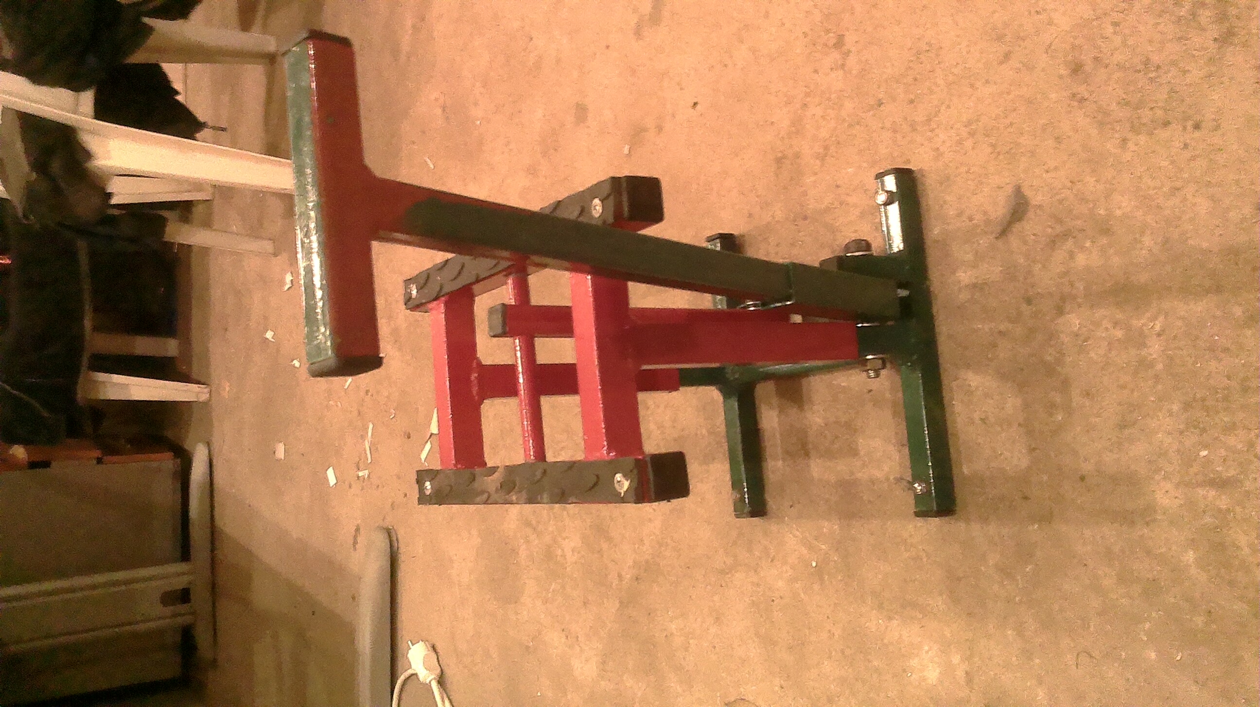

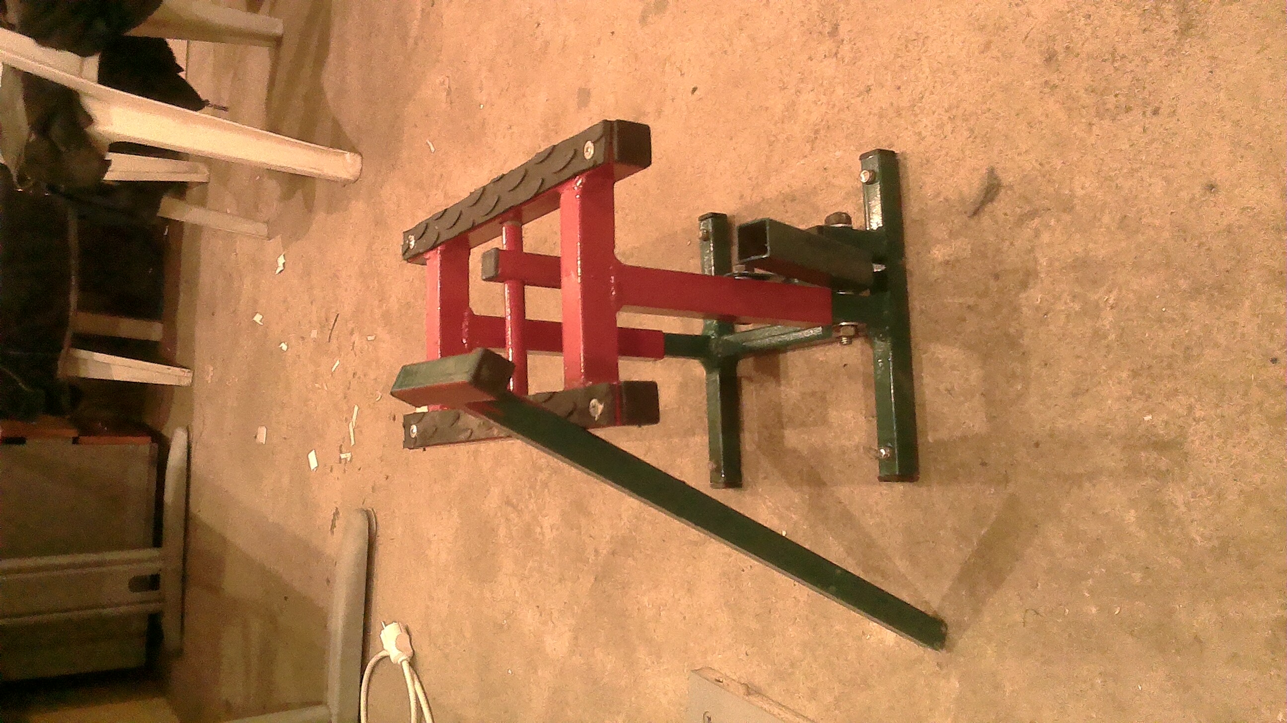

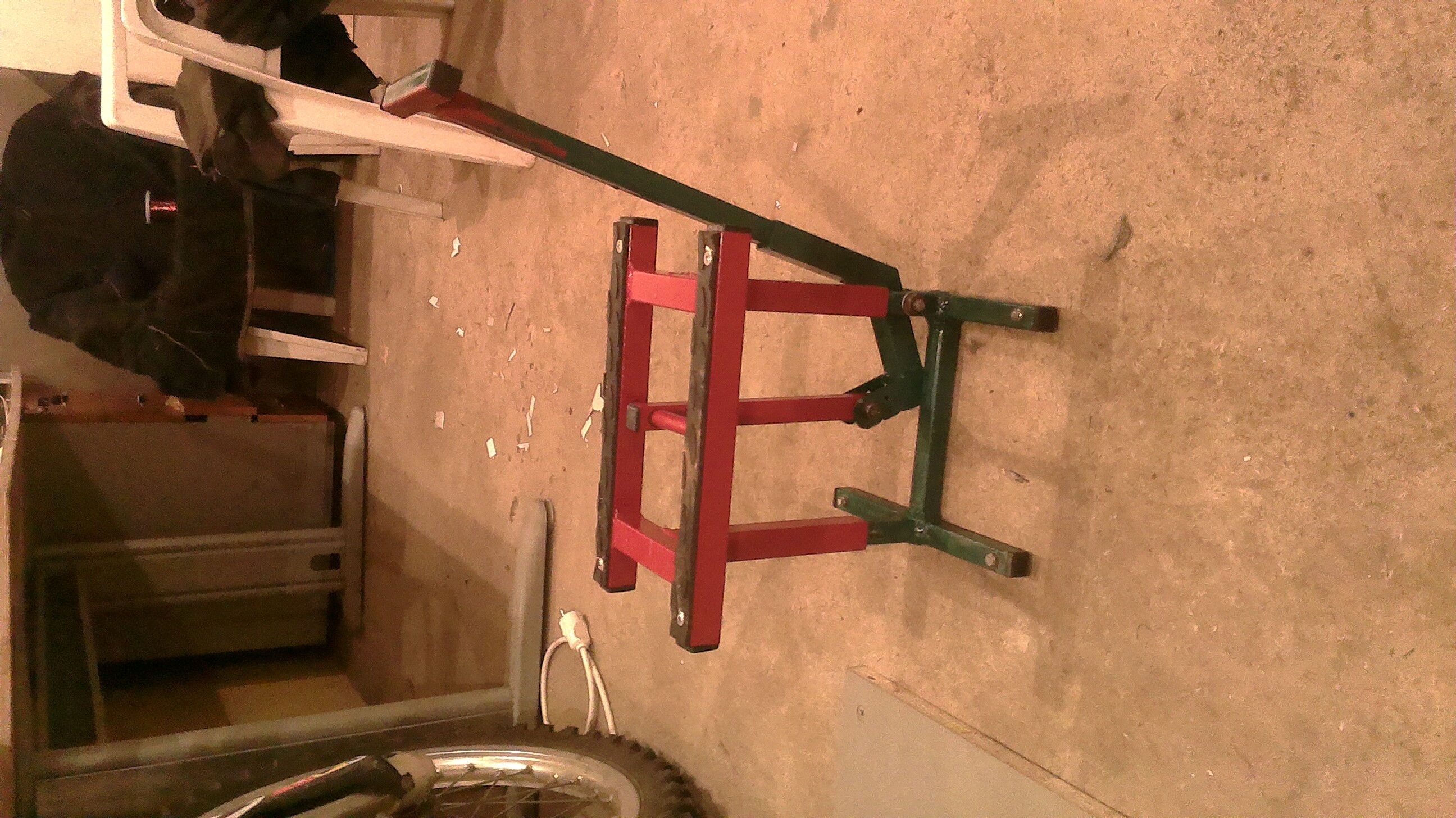

Ребята привет! Один друг продаёт заднее колесо от sxv 550, кому надо звоните +79055720716 Юра. И товарищь делает подставки +79263421850 Владимир.
