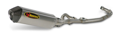

Полный стоковый выхлоп:
200 баксов на ибее
Если нужен просто звук - может вскрыть резонатор и удалить перемычки из него или засверлить их? Да, это колхоз-тюнинг, зато внешний вид нормальный и денег мало потратишь.
Полный акропович:
870 баксов.
http://www.ebay.com/itm....pt=true
Очень странно будет смотреться банка, висящая сбоку такого мотоцикла...

гавно извините какое то.. ну нафига эта ебулда дорогущая сбоку? ну Укроп изленились совсем - на любой мот одинаковый выхлоп. нет креативности, вообще.
