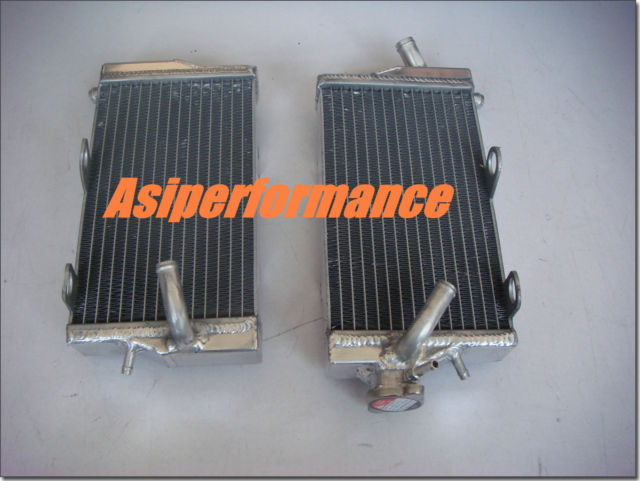

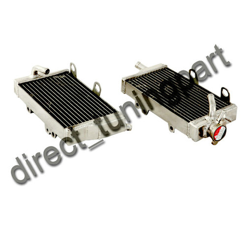

dimapilotДата: Четверг, 31.01.2013, 21:04 | Сообщение # 51
Такие увеличенные? Не пойму...

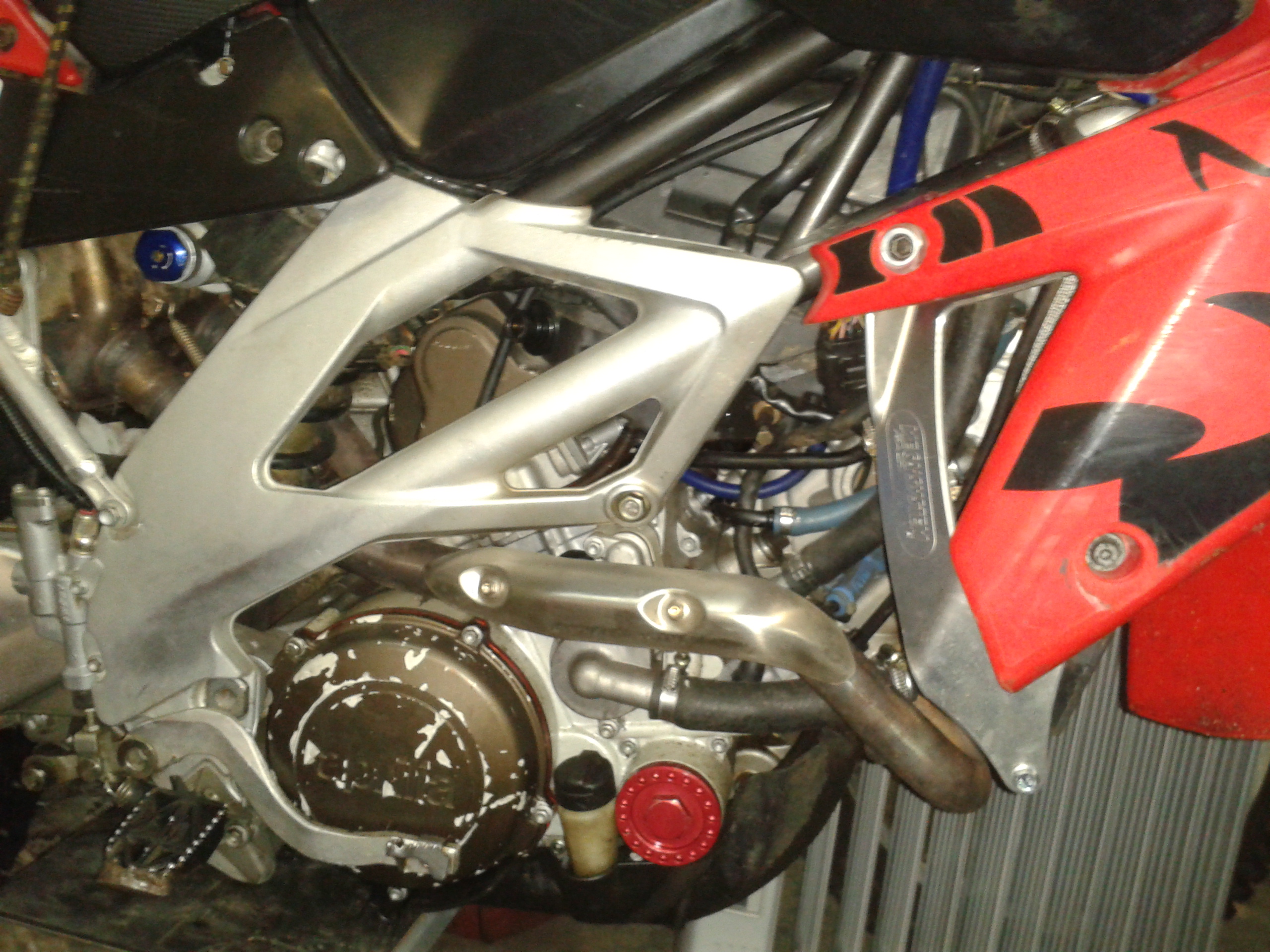

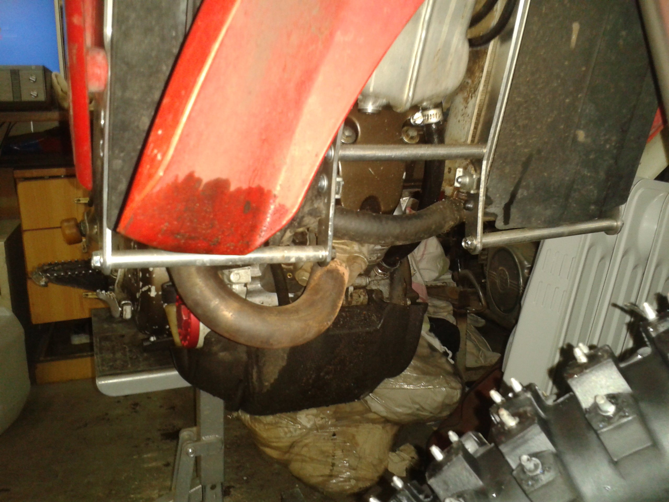

dimapilotДата: Четверг, 31.01.2013, 21:07 | Сообщение # 52
Защита:
Прикрепления: 8611192.jpg (1.38 Mb) · 3150482.jpg (1.27 Mb)

Защита у тебя крутая, тоже взял бы такую. но для асфальта еще и слайдера на раму нужны.

На фотках что ты скинул обычные радиаторы.
