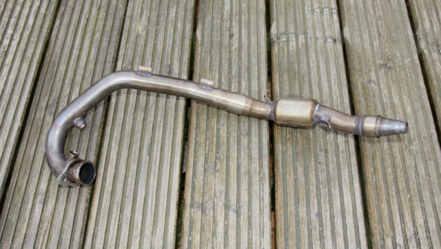

dimapilotДата: Среда, 10.04.2013, 17:15 | Сообщение # 83
Как мне сказали ребята арроу титановый не самый удачный вариант...
Да и титан титану рознь... Сам видел что доже по геометрии такой выпуск задевает детали мотоцикла...
Решил пока поэкспериментировать с родной банкой...тем более сейчас поставил бочку на длинный патрубок...
И еще есть короткий с отверстием под лямбду...:-)
TaraДата: Среда, 10.04.2013, 17:57 | Сообщение # 84
Город: Киев
Мотоцикл: SXV 550
Сообщений: 62
типа powerbomb поставил? А что с ним меняется? А то видел их, а зачем не знаю. У меня выхлоп ничего не задевает. будет теплее сделаю хорошие фотки чтоб рассмотреть можно было...
dimapilotДата: Среда, 10.04.2013, 20:03 | Сообщение # 85
Да именно бомбу:-)
на xr650r низов стало больше... И както жирнее что ли...
Прикрепления: 4339454.jpeg (58.7 Kb)
