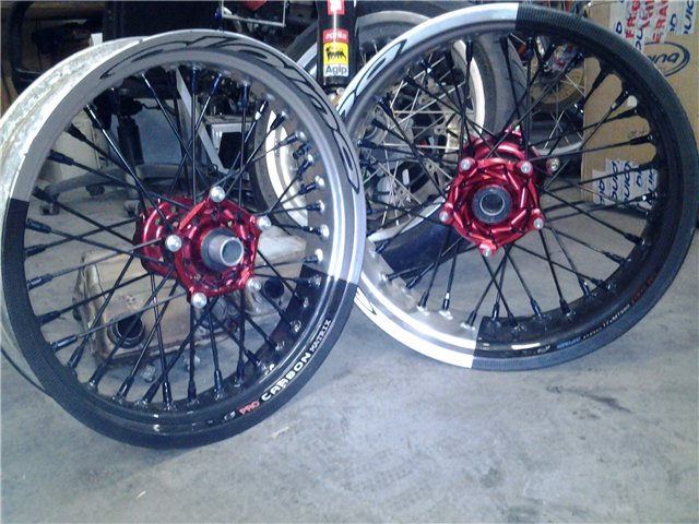

dimapilotДата: Суббота, 20.04.2013, 21:27 | Сообщение # 100
Колеса:
Прикрепления: 3173435.jpeg (82.2 Kb)

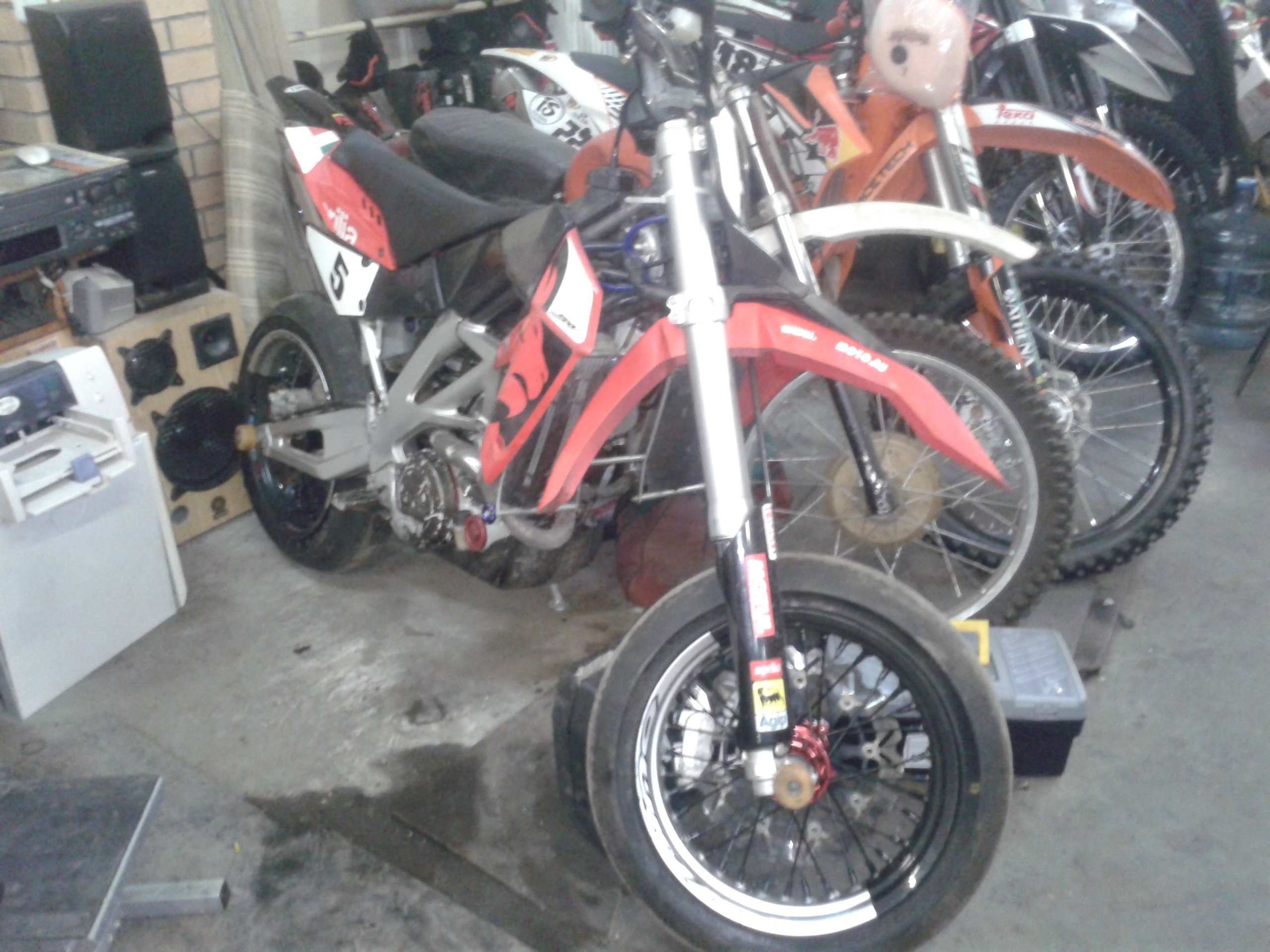

dimapilotДата: Суббота, 20.04.2013, 21:29 | Сообщение # 101
Собрал супермото вариант... Урра, на тренировку!
Рядом чезет Арбекова...давали наши жару!
http://www.motodrive.com.ua/content....ta.html
Прикрепления: 9894197.jpg (1.23 Mb)
Сообщение отредактировал dimapilot - Суббота, 20.04.2013, 21:33
TaraДата: Воскресенье, 21.04.2013, 12:32 | Сообщение # 102
Город: Киев
Мотоцикл: SXV 550
Сообщений: 62
Прикольные колесики. Видна такая же проблемка как у меня - на заднем колесе 170-я резина вроде как не совсем плотно прилегает к диску. Да, все таки для гонок лучше 5.0 диск, чем 5.5.
