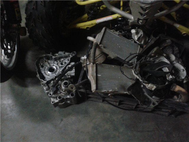

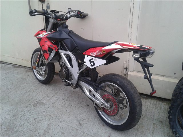

Bсем доброго времени суток! вчера завел сей агрегат!!! три дня впихивал двигун в послерабочее время...тк муханик с которым был договор в силу ряда причин не смог начать сборку...осталось сменить слики на норм резину и на обкатку)) ...поставить фару.. и найти:
переключалку света
ножку боковую
вкл стопаря
защиту от цепи
родную лапку кпп....
кактотак

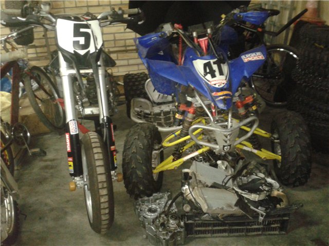

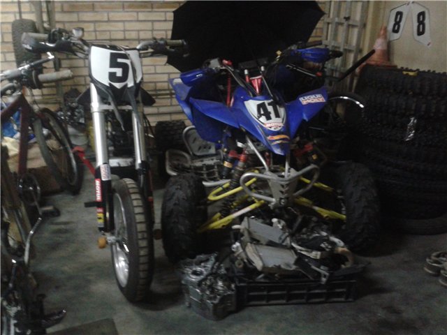

покупал разобранный....у движка случился сталинград...оборвало шатун...маслозаборник был забит герметиком...спецы сказали что герметик какойто не такой...да и по опыту эксплуатации народ говорит что движок сразу после завода надо разбирать притерать подгонять и ставить на норм герметик...
ребята гоняли супермото поэтому все гражданское поснимали с моца...родной движок(на фото куча запчастей) буду капиталить... на 30лс вроде только обкатку проходят )) еще бонусом получил переключалку софт/хард но это как понял с 2008г пошли
поощущениям...покатал по территории...рулится как велосипед...после дорсодуры вес просто не осчутим)) ускорение даж на мокром асфальте на сликах мгновенное и то в четверть газа тк обкатка...

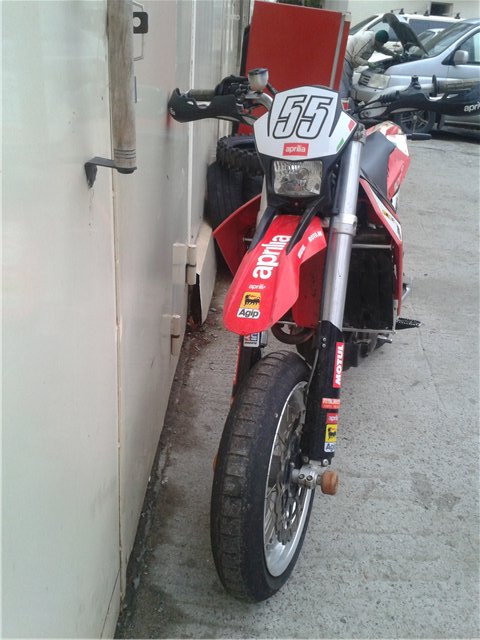

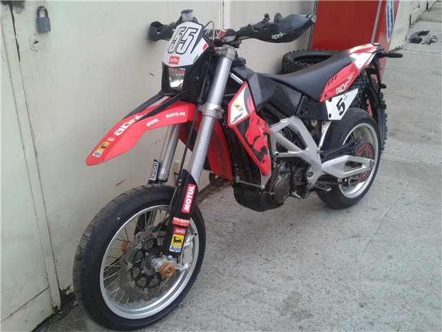

сегодня выехал...
слики не успел сменить...в поворотах понял что зря...в дрифте ехать еще не готов))
проехал по пробкам в магаз за свечами а то запуск какойто хреновастый ...прошивает поток как даж не знаю что...
на ямахе вр450 приходилось чаще щелкать коробкой...и тормозов по сравнению с април считай не было...
на этот моц прямоток сразу захотел))...не хватает саунда хотя еще не крутил...
