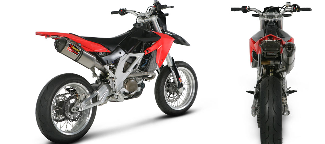

Мне кажется, вот такой выхлоп, висящий сбоку, для подобных мотиков - полная шляпа:

У меня нет банки на выхлопе, все под жопой. год 2008, а с павером я и сам не совсем понимаю зачем он. Скоро мотик доделаю, а вот потом на дайноджет и тогда станет понятно нужен ли павер.

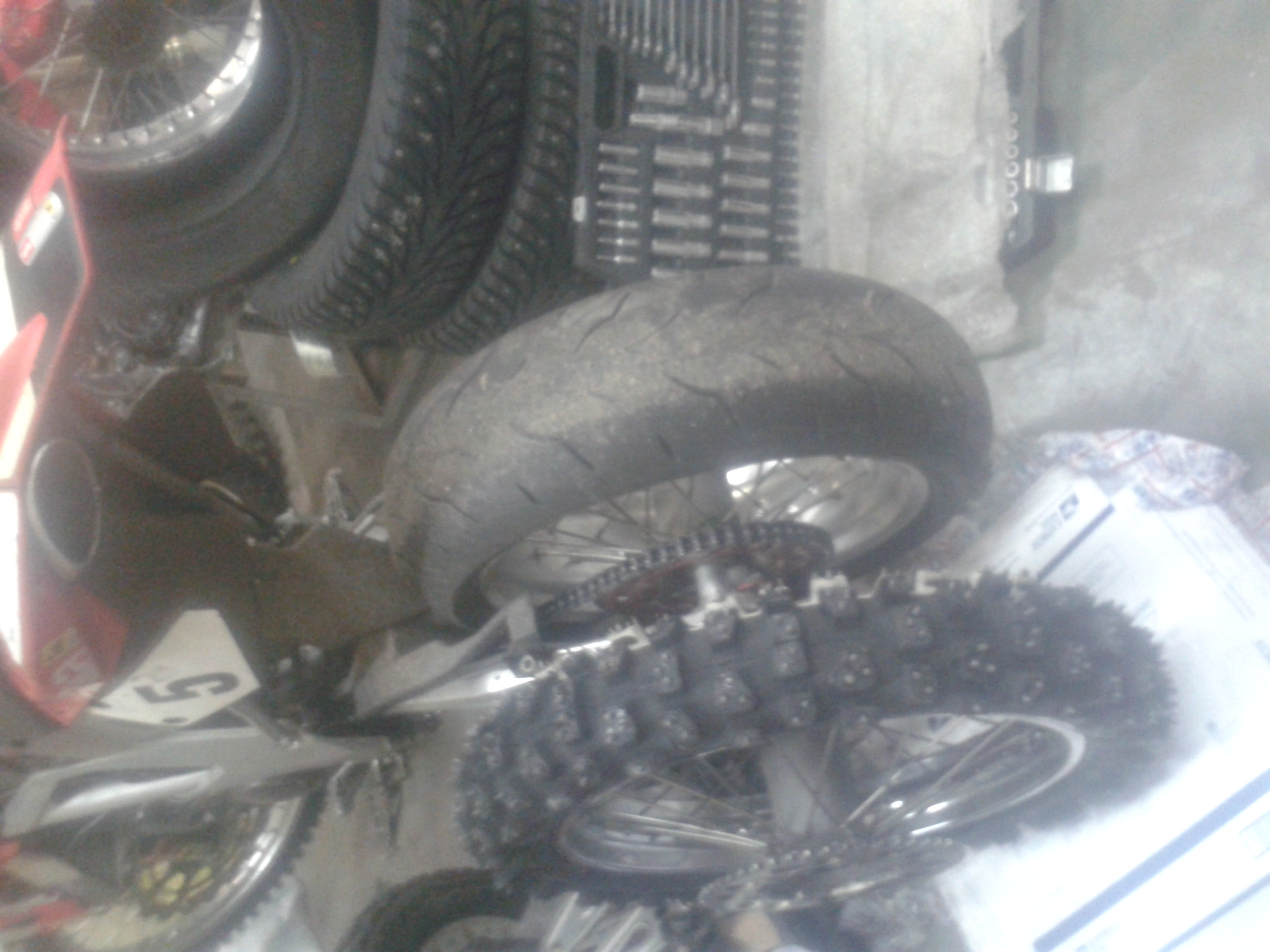

Готовлю потихоньку к зиме...подготовил все для сборки шипованных колес...

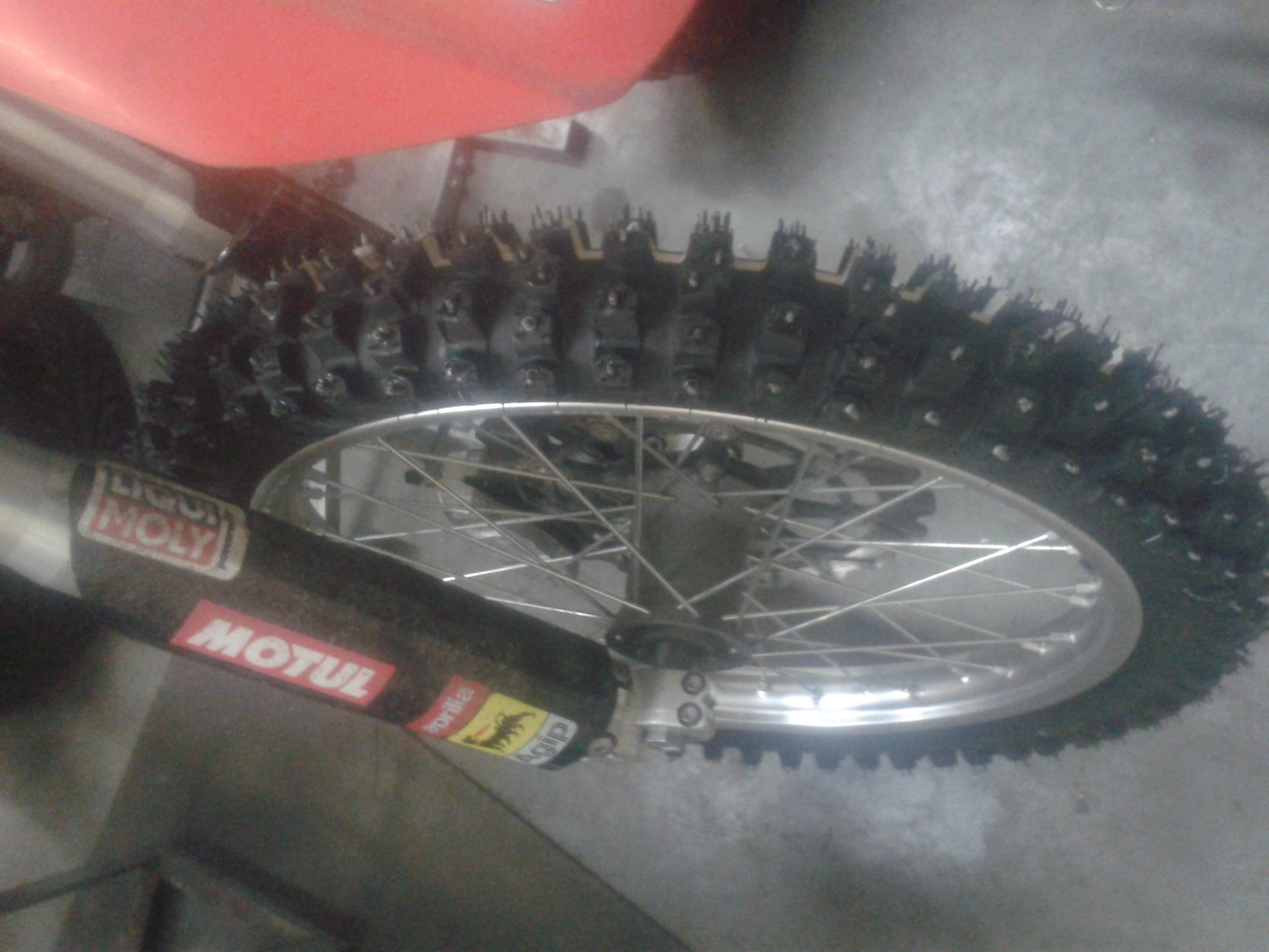

подготовка к зиме идет полным ходом))
Прикрепления: 0189259.jpg (1.08 Mb) · 8629756.jpg (1.04 Mb) · 5097832.jpg (1023.8 Kb)

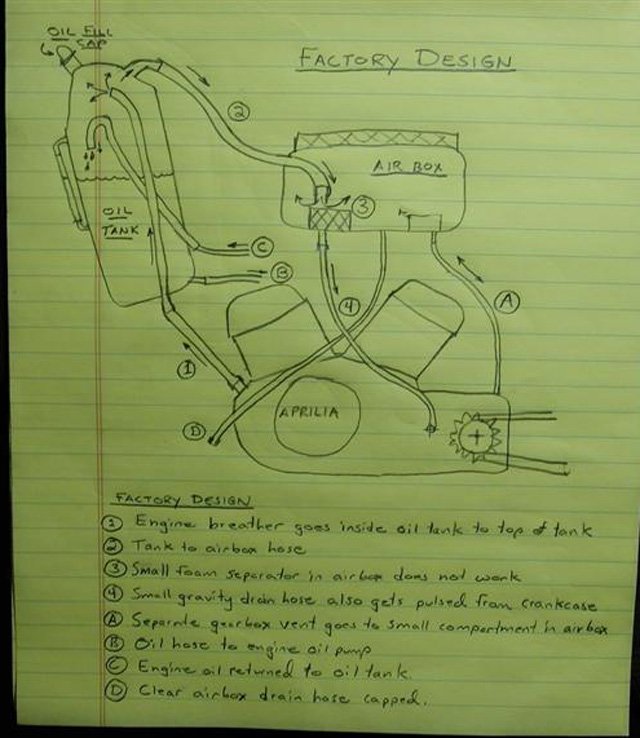

Да на радиаторе тоже слайдер, но мне эта идея не нравится, буду ставить слайдера на раму вместо этих. Слайдер на маятнике вкручен в штатное место для слайдера, там болт 6мм 8,8 крепостью, но по идее сломаться не должен. И по системе смазки, там немного сложнее, в этих мотоциклах есть одна проблема - давит масло на улицу через коробку воздушного фильтра, поэтому я и переделал систему в обход коробки. Ну и оил-кетчер поставил.

Шланг №2 гончеги глушат вроде...
Шланг D пускают в емкость, чтоб на трассу не текло...

№2 - разрезаешь, соединяешь с №4 "Т"образным соединителем, режешь трубку №1 и вставляешь их в нее, тем самым полностью обходя коробку воздушного фильтра, отверстия на коробке глушишь. Потом шланг "А" выдергиваешь из коробки воздушного фильтра и в банку его отправляешь, так же делаешь и с вентиляцией масляного бачка. отверстие от шланга "А" в коробке тоже глушишь. Вроде так.
