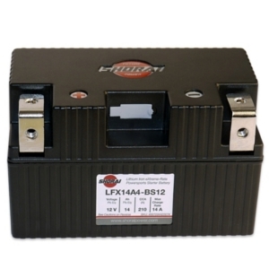

dimapilotДата: Суббота, 30.03.2013, 06:49 | Сообщение # 61
Урра! Прислали посылку:-) нереально легкий...сначала все ржали что пришел муляж без начинки:-) поставил. Фигвам:-) все крутит:-)
Надо весы найти и сравнить со стоком...
Прикрепления: 1750012.jpg (43.4 Kb)
TaraДата: Суббота, 30.03.2013, 12:34 | Сообщение # 62
Город: Киев
Мотоцикл: SXV 550
Сообщений: 62
Шораи - 910грамм
Юаса (родная) - 2,4кг
zviadiДата: Суббота, 30.03.2013, 13:47 | Сообщение # 63
Интересно, сколько по времени такие АКБ работают - месяц, год, два... и как они с температурой окружающего воздуха ниже +5 дружат... Есть реальный опыт использования?
А то есть желание себе такой же взять. В моем случае экономия веса почти 2,5 кило будет...

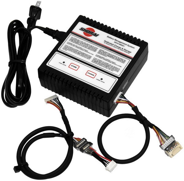

А правильно ли я понял, что к таким АКБ нужно свое особое зарядное устройство и обычное не подойдет?
Если да - цена его какова и что за модель?
TaraДата: Суббота, 30.03.2013, 16:26 | Сообщение # 66
Город: Киев
Мотоцикл: SXV 550
Сообщений: 62
Вот с этим я как раз сейчас и разбираюсь. Вообще к ним нужны свои зарядки, они стоят 50-70 баксов. Но мне америкосы рассказали, что можно и обычной зарядкой пользоваться, но нужно чтоб в ней был режим десульфации, иначе акуму - вафли. А для себя я решил, что если вдруг этот сядет, можно поставить обычный, дыркнуть, а потом на заведенном моторе АКБ переставить и все, поездил немного - и батарея заряжена.
dimapilotДата: Воскресенье, 07.04.2013, 00:00 | Сообщение # 67
зарядка такая...у ребят узнал гоняют на эндуро круглый год уже три года пока живые smile режимы от +35 до -15 smile главное хранить в тепле...

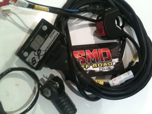

Добавлено (07.04.2013, 00:00)
http://www.ebay.com/itm....129e1d6
какие мысли комрады... какие плюсы на треке к уже установленному тюн сцеплению?
Прикрепления: 6050173.jpg (68.0 Kb) · 0034427.jpg (21.3 Kb)
zviadiДата: Понедельник, 08.04.2013, 09:19 | Сообщение # 68
Переключение вверх без выжима сцепления. Для гонок - самое то. В обычной жизни... а зачем?
dimapilotДата: Понедельник, 08.04.2013, 13:11 | Сообщение # 69
Так у меня уже стоит тюн сцепление...оно позволяет после того как тронешься на первой передаче переключать затем и вверх и вниз без выжима...
Работает как полуавтомат, но оно чисто механическое.
По спидшифту - думал изменяет какие-то настройки по зажиганию или оптимизирует работу движка на разных передачах...
zviadiДата: Понедельник, 08.04.2013, 13:16 | Сообщение # 70
Не понял - а что у тебя за такой хитрый комплект сцепления? cry
Квикшифтер работает так - поджимаешь лапку КПП ногой, срабатывает концевик и прерывает зажигание на доли секунды, в рез-те обороты валов КПП уравниваются и передача втыкается мягко и быстро. Это вверх.
Вниз - работает так же, но без проскальзывающего сцепления надо делать перегазовки по-любому, иначе уберешься... т.е. выигрыша по времени нет.

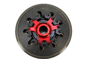

dimapilotДата: Понедельник, 08.04.2013, 13:44 | Сообщение # 71
Сцепление вроде такое...проскальзывающее...
Прикрепления: 3488959.jpg (17.5 Kb)
zviadiДата: Понедельник, 08.04.2013, 13:50 | Сообщение # 72
STM - хороший производитель, я о таком на Милле подумывал даже... но слишком для меня дорого. Решил я тогда ограничиться барнеттовским комплектом дисков и пружин.
И с обычным сцеплением можно переключаться вверх-вниз без выжима. Проскальзывающее же удобно тем, что при переключениях вниз не нужно делать перегазовку. Хочешь уменьшить время переключения - квикшифтер все равно нужен.
