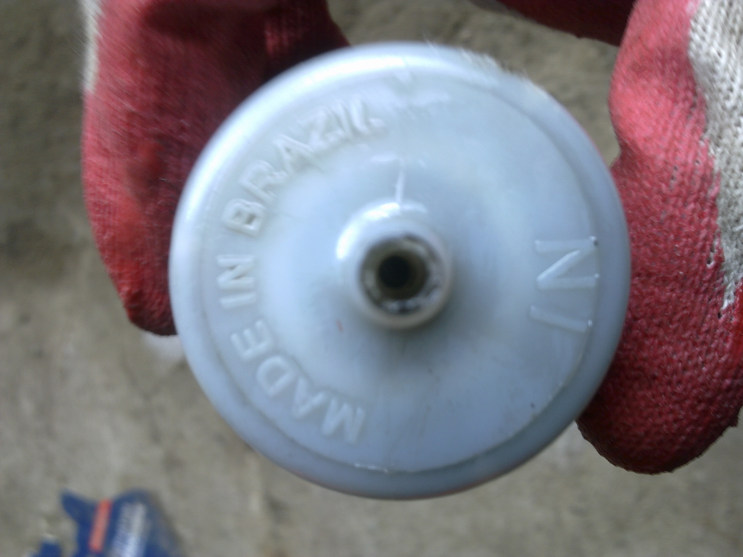

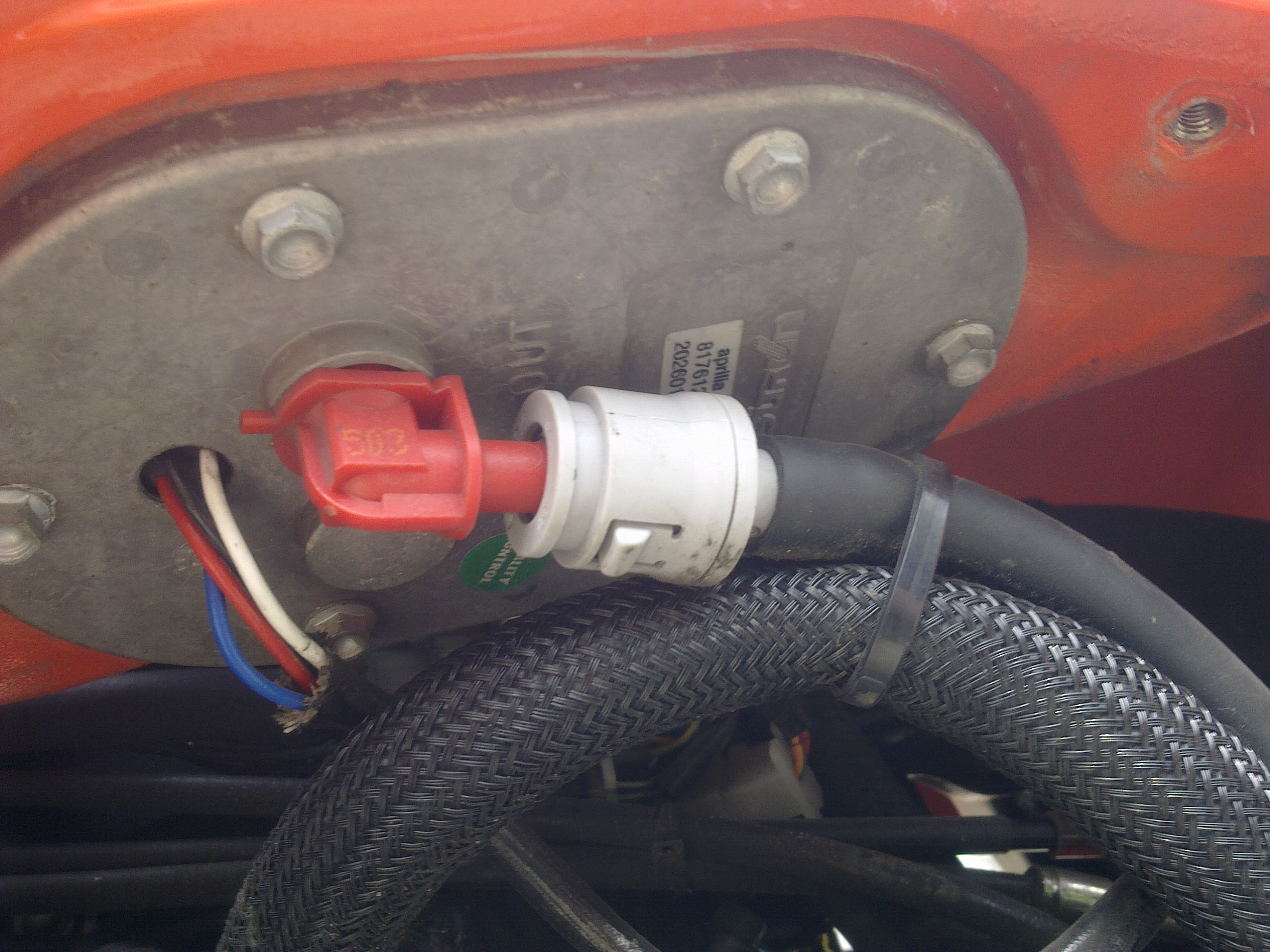

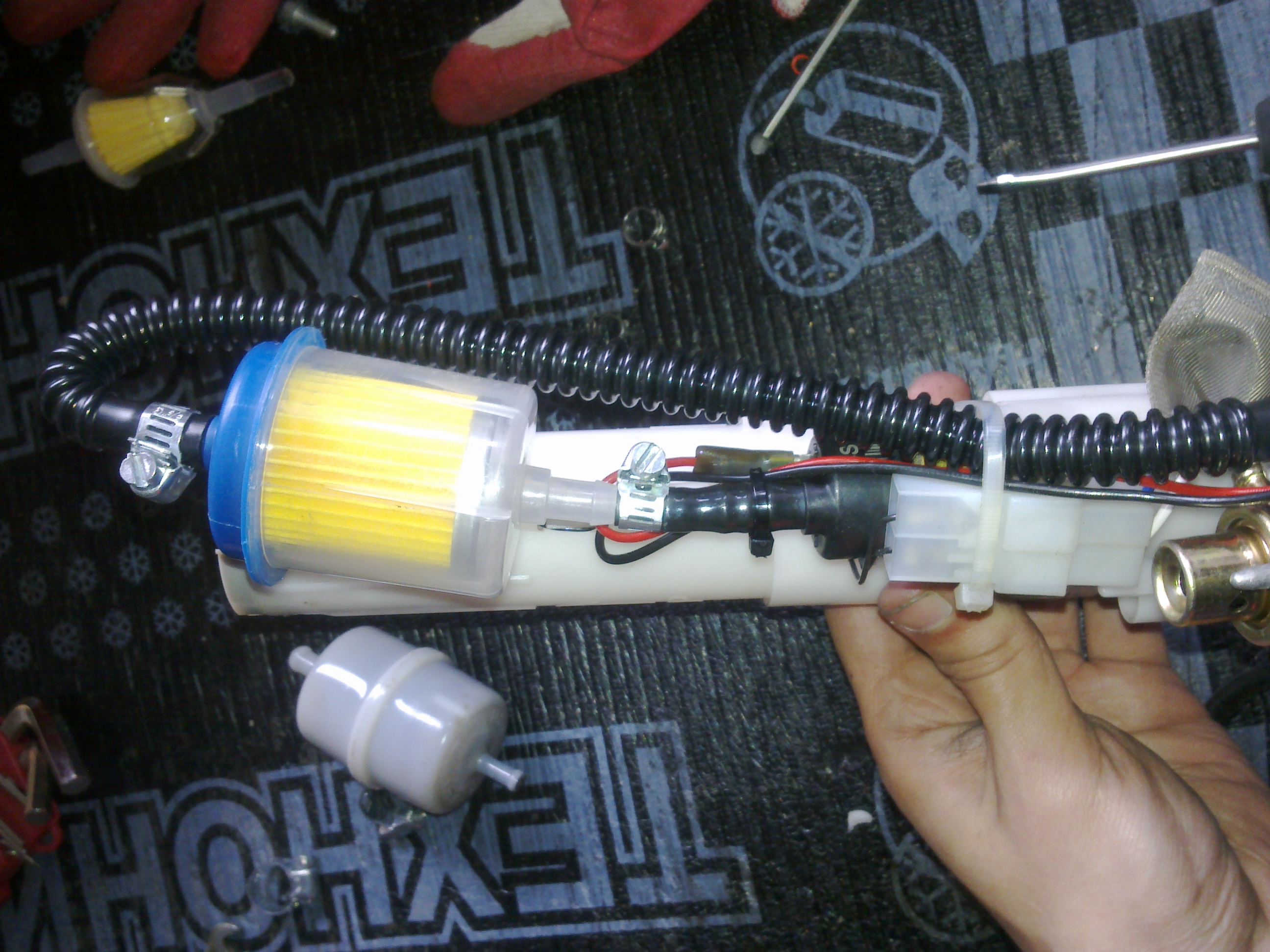

В общем я с тем же симптомом. Поднимал бак когда хотел фильтр топливный поменять и отломал штуцер который с бензонасоса выходит.
Он такой красненький пластмассовый.Вот теперь не знаю на что бы его можно было заменить. Фильтр кстати заменил, он стоил 50р. А оригинальный оказался made in brazil.
Думаю вот то ли на моторазборку ехать, там узнавать. В инете все облазил, но там в основном металлические и с резьбой на одном конце. Как автор решил проблему замены этого штуцера?

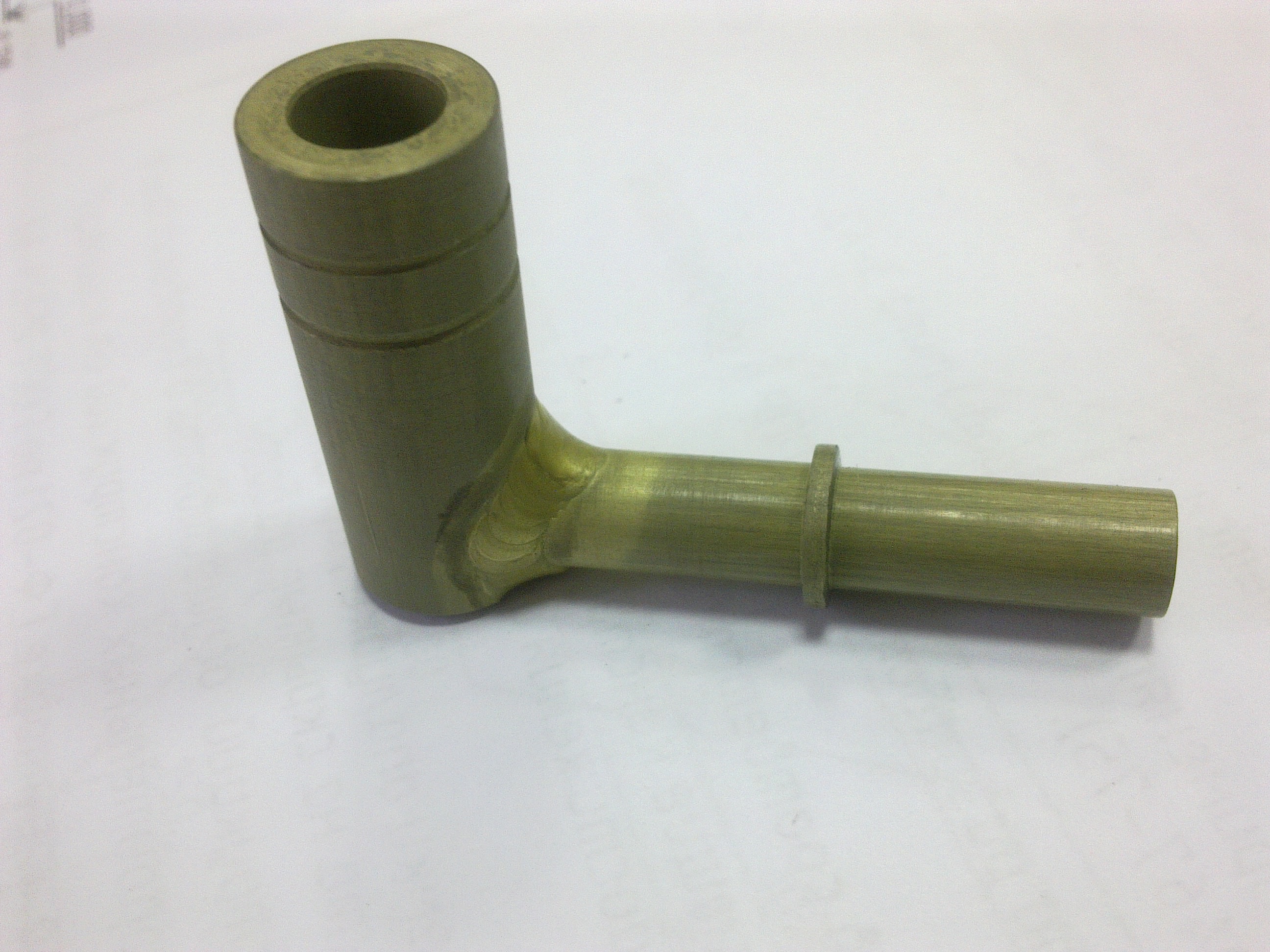

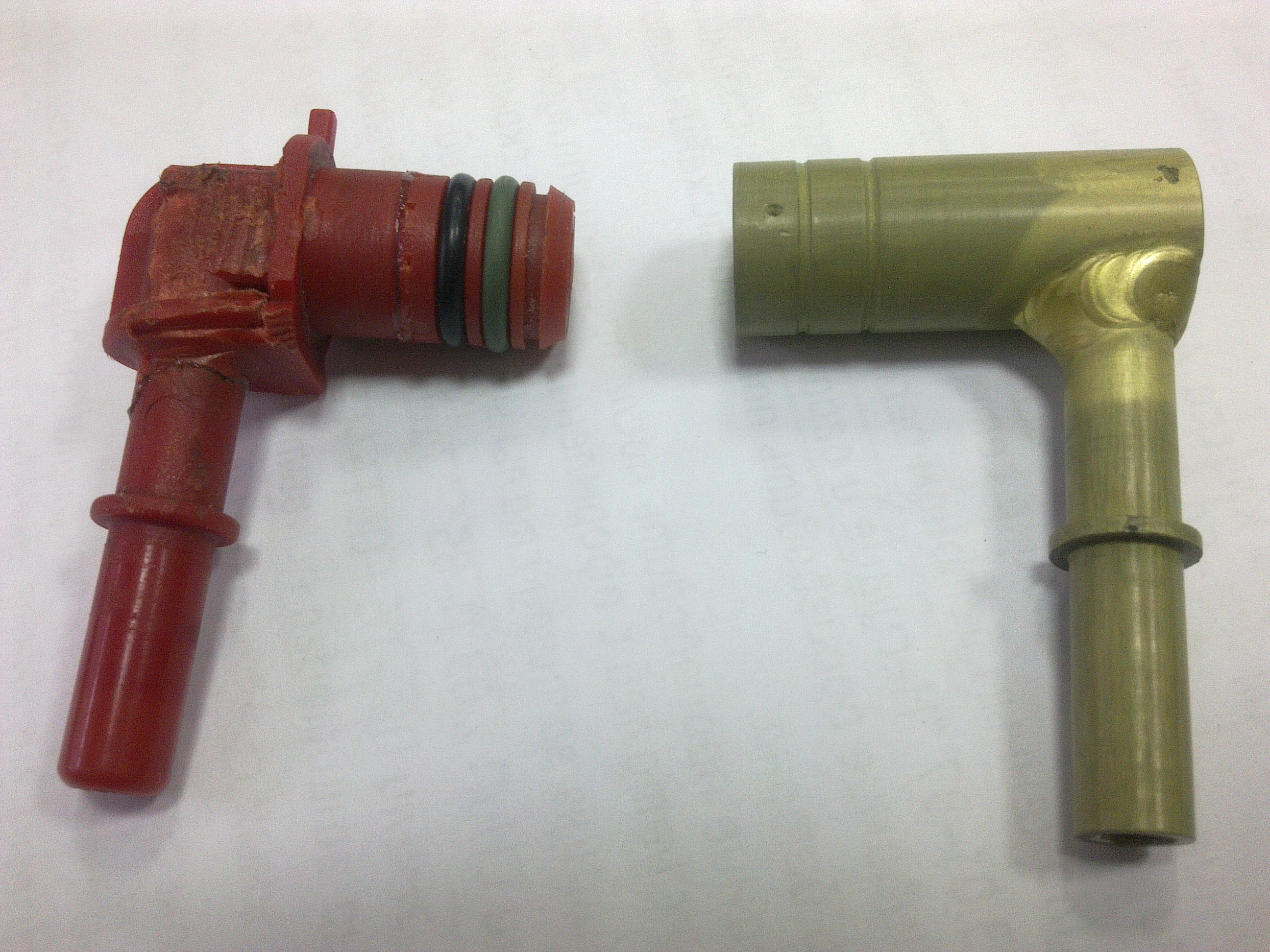

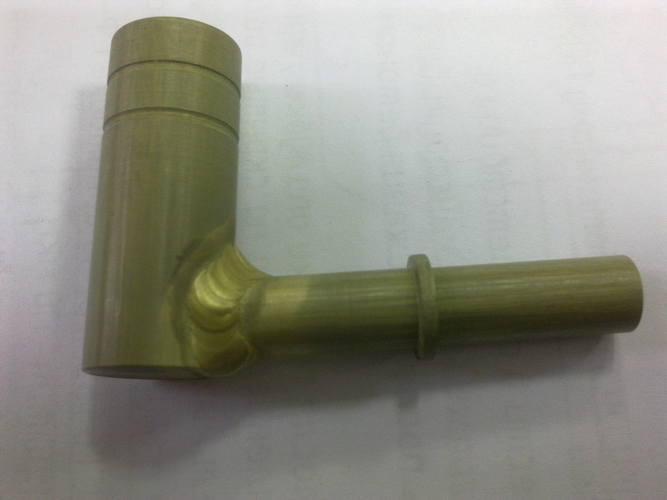

OK. завтра возьму эти обломки, обмери их, сделаю чертеж что бы нагляднее было. Завтра позвоню ему.
viperДата: Понедельник, 22.10.2012, 14:22 | Сообщение # 13
Сделали мне штуцер из легкого металла. Поставил все работает без проблем. Новый штуцер стоил 1200р. После замены топливного фильтра даже насос как-то по другому жужать стал. Жаль прокатится уже не смог - страховка кончилась.
